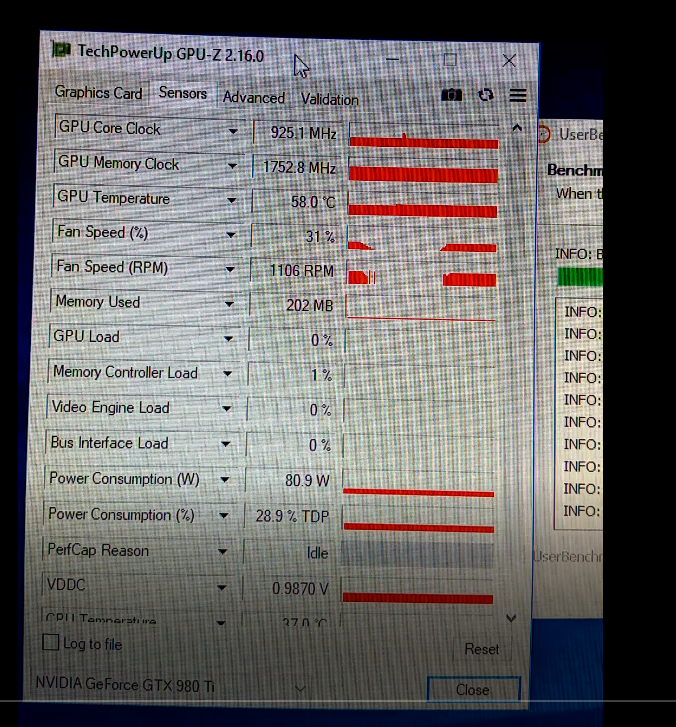

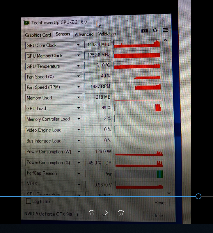

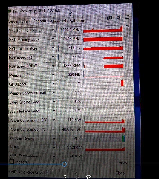

Guten Tag,
Wie man dem Titel schon entnehmen kann lässt meine Grafikkarte meinen PC abstürzen sobald ich ein Spiel starte. Gestern hatte ich noch keine Probleme damit und konnte ganz normal spielen. Aber ab heute schmiert mein PC immer ab. Ich habe auch meine beiden RAM Riegel getestet und die sind in Ordnung. An der Festplatte liegt es auch nicht die ist in Ordnung und die Kabel sind fest angeschlossen. Also habe ich ein GPU Benchmark gemacht und mitten im Test ist mein PC auch wieder abgeschmiert. Den Grafikkarten Treiber habe ich auch aktualisiert. Ich habe keine Ahnung was ich da jetzt machen kann vielleicht kann mir ja hier einer helfen.
Grafikkarte:
Geforce GTX 980 ti Windforce edition
Prozessor:
AMD Ryzen 7
Ich habe auch während des Benchmarks die Temperatur usw. mithilfe von GPUZ überwacht.
Bilder im Anhang.
Wenn ihr noch Informationen braucht schreibt einfach.
Ich hoffe ihr könnt mir helfen MFG Harald :)

Was heißt Absturz?
- Spiel beendet sich, du bist zurück auf Desktop
- PC hängt sich auf
- Bluescreen
- PC startet einfach neu
Mal ins blaue gefragt: Welches Netzteil?
Reaktionen: rg88
Erstmal danke für die schnelle Antwort überhaupt :)
Also wenn ich das Spiel starte dauert es länger als sonst bist es "startet". Aber das Problem ist ich komme meistens nicht mal bis ins Menü und ich bekomme einen (manchmal blau, weiß, grün, pink) Bildschirm. Ich komme nicht zurück auf den Desktop. Der PC startet auch nicht von alleine neu. Ich muss den PC dann per Steckerleiste oder per PC Knopf ausmachen.
