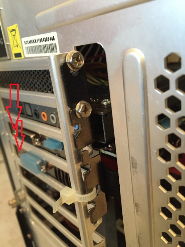

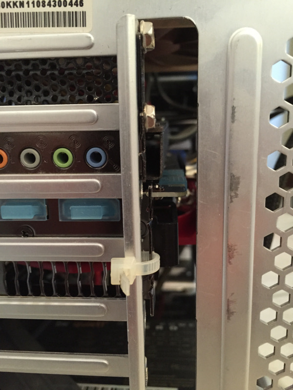

beim Einbau meiner neuen Grafikkarte musste ich feststellen, das sich die Karte nicht an das Gehäuse festschrauben lässt,
obwohl sie fest im Slot sitzt. Ich wollte sie jetzt nicht mit Gewalt anziehen, zumal ich noch ein weiteres Problem habe,
denn das Gewinde am Gehäuse ist leider raus gebrochen beim raus schrauben der alten Karte,
aber das ist nicht weiter wild, ich würde sonst einfach eine Schraube durchziehen und mit einer Mutter befestigen,
evtl. mit Distanzscheibe um den Abstand zu überbrücken.
Hab jetzt erst mal provisorisch ein Kabelbinder genommen
damit das ganze Gewicht nicht von der Steckverbindung gehalten wird.
Sind die neuen Karten breiter?
Die Soundkarte da drüber sitzt tadellos.
Rechner läuft ohne Probleme, Benchmark und auch schon gezockt.
Grafikkarte MSI GTX 970
Gehäuse: CoolerMaster atcs840
Anbei Bilder
Bist Du dir auch sicher, daß die Karte auf der anderen Seite im Gehäuse richtig drinnen steckt?? Manchmal geht eine Karte da daneben, das ist auch in jedem Gehäuse bisle anders gelöst.
Na wenn der Rechner tadlellos läuft und keine Probleme auftreten - dann lass es doch so wie es jetzt ist mMn.
Bild 3: Obere Schraube lösen und das Blech nach oben schieben und die Schraube wieder festziehen. Das gleiche mit der Soundkarte. Dann klappt das vielleicht auch mit der Grafikkarte?!?!?

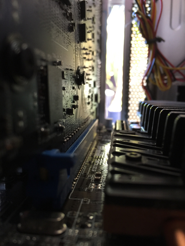

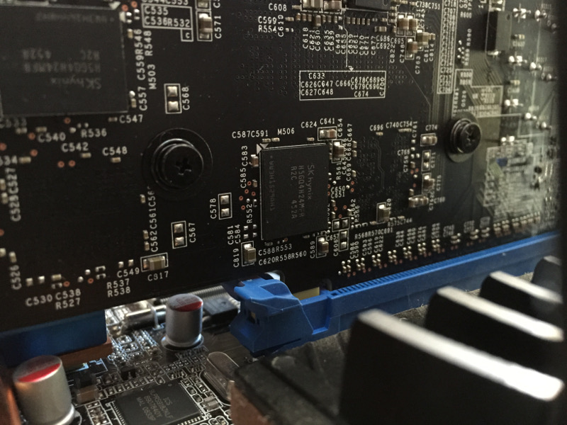

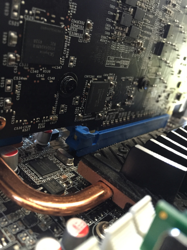

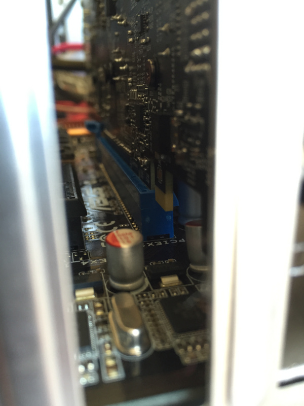

foto bitte vom Steckplatz, sodass man den PCie Slot und die Kontakte der Karte sehen kann.
Versuche mal an den markierten Stellen etwas nach innen zu drücken vielleicht hängen die "Zähne" nur etwas am Gehäuse und rutschen nicht komplett rein hatte ich schon ein paar mal sieht dann genauso aus.
Oder Karte wieder etwas rausziehen und beim einschieben da hinten auch etwas drücken dann sollte es zu 100% eigentlich passen.

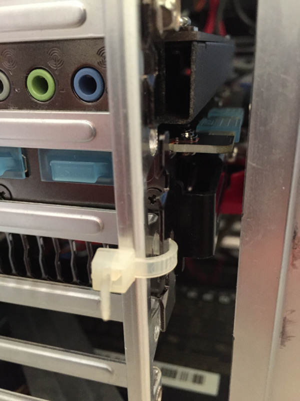

Ich habe die Vermutung, dass das Blech der Grafikkarte im Innenraum nicht zwischen Board und Gehäuse steckt, sondern auf dem Bord aufliegt...
Ach, da ist bestimmt nur die Blechblende an der Graka nicht ganz ideal geformt. Wenn das Gehäuse vernünftig gewinkelt ist (mit dem Geodreieck mal nachgucken), kannst du die Blende einfach für die Schraube etwas in die richtige Stellung biegen.
Wenn das Gehäuse verzogen ist, biegst du sachte das nach.

Meines Erachtens sitzt die Grafikkarte richtig im Slot und ist auch eingehackt,
kann die Karte denn überhaupt laufen wenn die schief drinne ist?

Denke auch, dass das Slotblech sich irgendwo leicht verhakt hat, eventuell die Karte nochmal neu einsetzen und dabei auf das Slotblech achten.

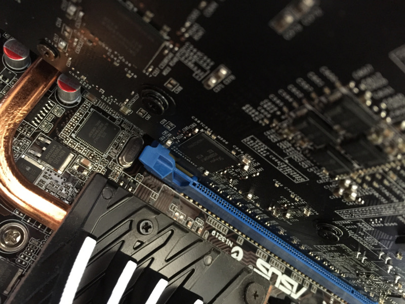

Bis auf das 5. Bild scheint die Karte waagerecht eingebaut zu sein!
(Auf Bild 5 kann es auch optisch täuschen.)
Ist das Blech der neuen an der Unterkante länger als das der alten?
Das Blech könnte an/ mit seiner Verjüngung (rechts im Bild) etwas länger sein und z.B. am Gehäuseboden anstoßen.
Wie sind die Winkel am Slotblech und am Blech des Gehäuses?
Sollte eigentlich problemlos passen, entweder ist das Slorblech der Karte, oder das Gehäuse verzogen. Würde aber zunächst mal das Slotblech der Karte checken.
passt jetzt! :cool_alt:
Hab die Karte noch mal ausgebaut
und beim einbauen die beiden "Blech Füße" von außen leicht runter gedrückt,
hat sich wohl vorher etwas verhakt , danke für die Hilfe :daumen:
