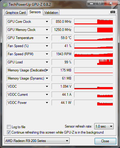

So ich habe die nun über ein kabel angeschlossen ohne Adapter und die GPU dann ausgelastet.
Werte habe ich mit GPU-Z überprüft.
Scheint doch alles von den Werten ok zu sein, oder?

Tja das dein "altes" System Probleme mit einem ( WIR WISSEN NICHT ) Netzteil und einer ( WIR WISSEN AUCH NICHT) Grafikkarte hatte ... darauf schließt du dein neues hat das gleiche ?
Sorry wenn du ein Schrott 600 Watt Netzteil hattest was nur 300 Watt auf der 12 Volt Schiene anbietet und der Rest der Hardware aber 330 Watt dort brauchte dann geht das erstmal gut ... nur auf Dauer schmort das Billignetzteil weg ... es hat keine Schutzfunktionen und die Hardware geht damit auch flöten.
Nun hast dir ein besseres NT wohl gegönnt und das liefert dann auch mehr Watt auf 12 Volt und alles ist damit im Grünen Bereich.
Es ist immer besser Reserve zu haben bei Netzteilen ca 70 % Load ist recht gut ..
