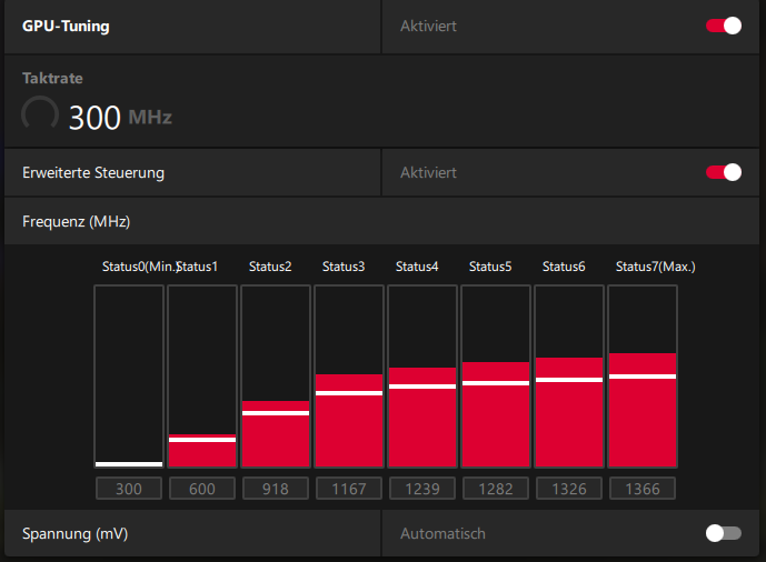

Hast du im Treiber mal versucht den Minimum Takt anzuheben?
Meinst du hier? Leider lässt sich bis auf den Minimum Takt alles ändern

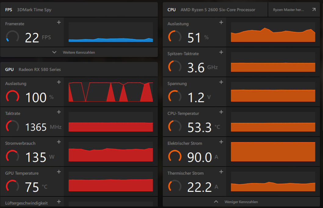

Schau wie warm diese unter Last wird - am besten mit einem Benchmark damit das Ergebnis abgeglichen werden kann...
Also ich habe mal den 3d Benchmark ausgeführt und das sind die Daten mitten drinnen :

Die GPU Schaukelt die Füsssss,w eil nichts zu tun ist. 3DMark läufft doch sauber.. Mit sehr hoher wahrscheinlichkeit bist du in dem Spiel ganz simpel im CPU Limit. Und das ist auch OK und kein Problem, wenn dir die FPS reichen.
Irgendein Limit hat man IMMER!
https://www.computerbase.de/forum/threads/limitiert-cpu-xyz-die-graka-abc.818979/
Also wenn du NUR bemängelst, das die Karte im Takt nicht hoch geht... da ist deine Erklärung. mit hoher Wahrscheinlichkeit.
Ansonsten benenne das wirkliche Problem.
https://www.computerbase.de/forum/t...kelt-fps-brechen-ein-framedrops-lags.1367247/
