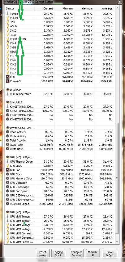

Djambooo Würde auf jeden fall bevor wieder eine neue Karte reinkommt mal alle Spannungen auslesen /aufzeichnen.(Netzteil) Vielleicht hast Du eine alte Karte erst einmal dafür. Kann selten vorkommen das ein NT so defekt ist das es gelegentlich "Spannungsspitzen abgibt" (z.B.~12,8V wäre nicht normal)
Mit http://www.hwinfo.com/download.php 64 lässt sich praktisch jede Spannung im System einigermaßen genau^^ auslesen.Auch die der Rams/Spannungswandler der Rams.
Gehäuse sieht gut aus!:daumen: Kabel selbst gesleevt?.....wäre auch noch eine mögliche Fehlerquelle

@Zotaczilla:
Zu der Frage mit den Spannungen:
Bei 5V zeigt mir das Tool konstante 5.080V
Bei 12V zeigt es 13.344V
Beide Werte sind konstant und ändern sich nicht, allerdings kommen mir die 13.344V etwas hoch vor
und das bei einem neuen Netzteil.
Im Bios werden jedoch andere Werte angezeigt: 5.120V und 12.232V
Die beiden Werte halte ich für eher realistisch.
Jetzt ist die Frage wie aussagekräftig das Tool ist und warum sich die Werte so stark von den
im Bios angezeigten unterscheiden...
