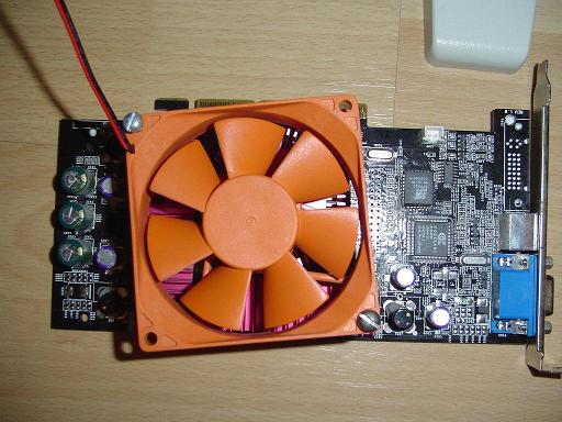

Erstmal habe ich den alten Lüfter abgeschraubt.
Dann nen bisl geschaut und überlegt. Wie mache ich jetzt diesen blöden Lüfter an der Graka fest?
Es gibt da ja zum Glück Passive Ram Kühlkörper mit rippen.

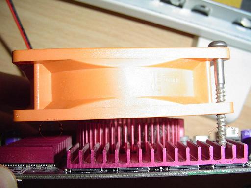

Also, 2 Schrauben geschnappt und los ging es.

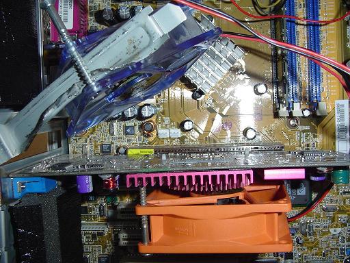

Hier sieht man dann, wie ich den Lüfter dann mit 2 Schrauben an den Passiv-Kühlkörpern befestigt habe.
Der Lack musste zwar nen bisl Leiden, aber halb so schlimm.
Das sieht zwar ziemlich wackelig aus, ist es aber nicht!
Hier dann eine von oben Ansicht:

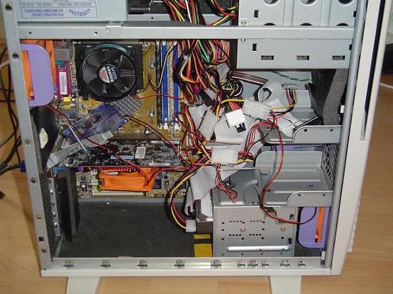

Hier sieht man das ganze schon im Gehäuse:
Und hier nochmal ne kleine Übersicht:

Was isn des für eine Konstruktion über der Graka. Saugt der Lüfter die Luft ab oder pustet der auffe Graka druff ?
Die Grafikkartenlüftung schaut ganz gut aus, ich habs mir schlimmer vorgestellt.
Mit wieviel U/min. rotiert das Teil ?
Die laufen beide bei knapp 2000 U/min.
Ja, der blaue Lüfter da oben, der pustet frische Luft drauf.
Ansinsten hätte der da ja nicht viel Sinn für die Graka.
Habe ich halt gemacht, weil der von unten ha nicht direkt aufm Chip ist, sonderne da ja ein relativ großer Abstand ist.
Ich hatte dann die befürchtung, dass das nicht ausreichen würde, und habe halt einen von oben noch frische Luft draufpusten lassen.

Und wie sind deine Temperaturen so ? Ich glaub nämlich, dass der Blaue Lüfter fürn A**** ist. Ich würde lieber noch nen Lüfter raussaugen lassen.
Jap, isser auch;) Der war mal bei einem Gehäuse dabei...
Also, du meinst das so, dass unter dem Orangen, der schon rauspustet noch einer hinsoll, der rauspustet.
Und wie sieht das aus, mit dem, der unter der Graka hängt, soll ich den von der Graka wech, oder auf die Graka draufpusten lassen?
MfG Kuddel
Jau, genau so mein ich das ! ;) Und der auf der Graka muss die Luft auf die Karte draufpusten ! Versuchs einfach mal. Kannst ja die Temps. im jetzigen Zustand auslesen und dann später nochmal.
