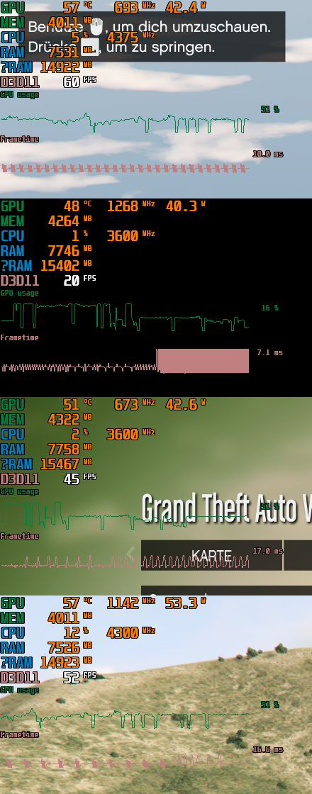

Größtes Problem:

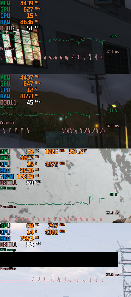

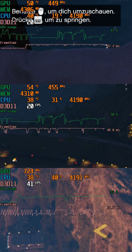

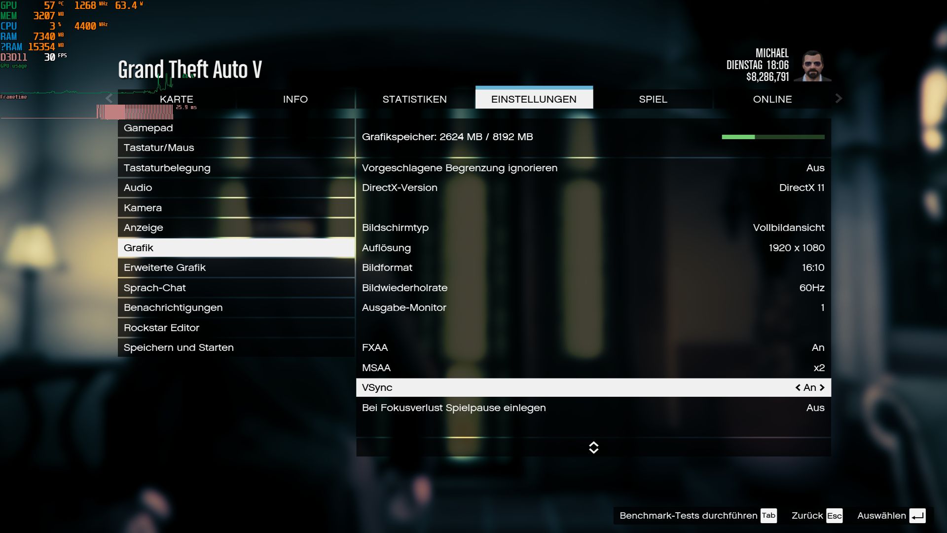

In GTA5 beobachte ich immer mal wieder auftretende Ruckler. Passiert eher selten und fast ausschließlich nachdem ich irgendwo spawne (Nach einem Tod; Verlassen von Gebäuden; Neue Runde eines Gegner-Modus startet; (Neu-)Start einer Mission). Sowohl im Single- als auch Multiplayer.
Ich habe mit V-Sync konstante 60fps und dann plötzlich kommen da in kurzen Abstand einige starke und große LagSpikes rein. Das kann dann unterschiedlich lange dauern, bis es sich wieder normalisiert (Graka und CPU sind WEIT von einer max Auslastung entfernt).
"Unsaubere" Frametimes beobachte ich sogar noch viel häufiger. Diese sehe ich aber nur im Afterburner. Beim Spielen fallen die mir nicht auf.
Z.B. Die Frametimes aus dem ersten Bildausschnitt oben links: Unsauber im ersten 2/3 des Diagramms und im letzten 1/3 dann immer wieder Ruckler.

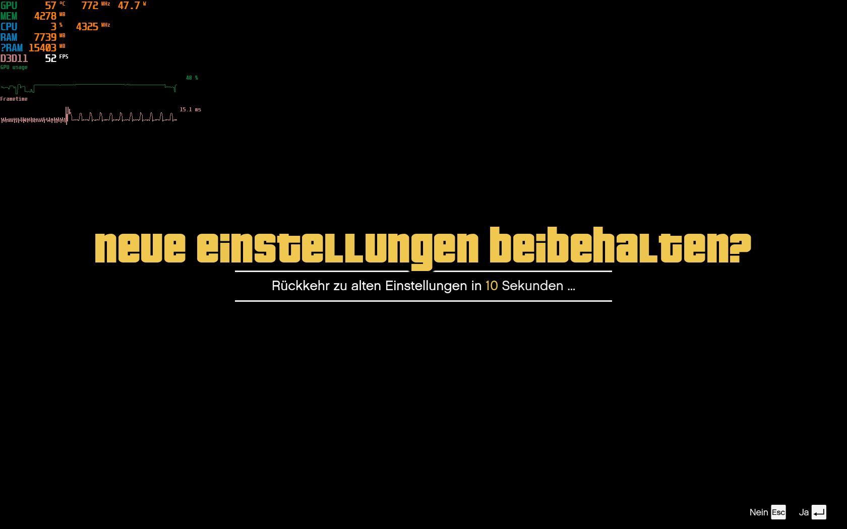

Drittes Bild von unten war im Menü. Keine Ahnung, aber da kommt es dann auch mal zu solchen "Auswüchsen".
Zusätzlich habe ich in GTA zum testen V-Snyc mal auf "Halb" gestellt, also cap bei 30fps. Da kommt es auch zu den gleichen Problemen, aber zusätzlich auch immer mal die Situation, dass plötzlich einfach nur noch ~20fps gerendet werden. z.B. für 10 Sekunden, dann geht es normal mit 30fps weiter und plötzlich wieder 20.... Selten habe ich das bei 60fps->40fps beobachtet.
Erste beiden Bilder mit V-Sync "Halb" = cap bei 30fps. Letztes mit 60fps.

Man kann es aber an den Bildern gut erkennen, dass ich die Ruckler auf bekomme, wenn die CPU z.B. bei 2% Last und einem Takt von 3600MHz liegt. Also da greift noch nicht einmal mehr der Boost.
Und dann habe ich Situationen, in denen die CPU Last bei >20% nur durch GTA liegt und ich trotzdem stabile 60fps erhalte (Jaaaa, in anderen Situationen kann natürlich die Parallelisierung nicht so gut laufen und dann könnte es auch bei 6,25% Last zu Rucklern kommen..... die CPU-Last liegt aber zum Teil eben auch unter dem Wert)
CPU limitiert bei diesem Problem wirklich nicht.

Was mir heute jetzt noch aufgefallen ist:
Wenn ich in GTA5 neu spawne/eine Mission neu starte (bzw. alles mache, was die Probleme auslösen kann), dann springt der Takt der GPU immer wild hin und her. Zwischen ~700-1100MHz.
Es dauert dann unterschiedlich lang, bis das aufhört und dann konstant die maximalen 1268MHz angezeigt werden (Maximaltakt in der AMD Software: Status 7).
Es kommt genau während dieses Zeitraums (Frequenz springt hin und her) zu den "unsauberen Frametimes" und Rucklern.
Das mit den Rucklern und unsauberen Framtimes konnte ich nur mit aktiviertem V-Sync beobachten. Die wilden Sprünge bei der Frequenz sind aber auch ohne V-Sync vorhanden.
Es scheint so, als wenn die Karte Probleme hat von Idle auf max Frequenz zu springen.
Daher bemerke ich es wohl auch immer nach z.B. einem respawn, weil er da halt kurz mal beim schwarzen Bildschirm (Ladescreen) runtertaktet.
edit: Habe in der Software keine Änderungen vorgenommen. Hatte nur immer mal UV drin.
Teste jetzt aber nur noch mit den sdt-Einstellungen.
Also habe ich da auch nicht irgendwas falsch eingestellt :D

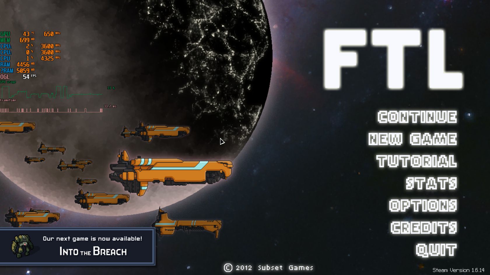

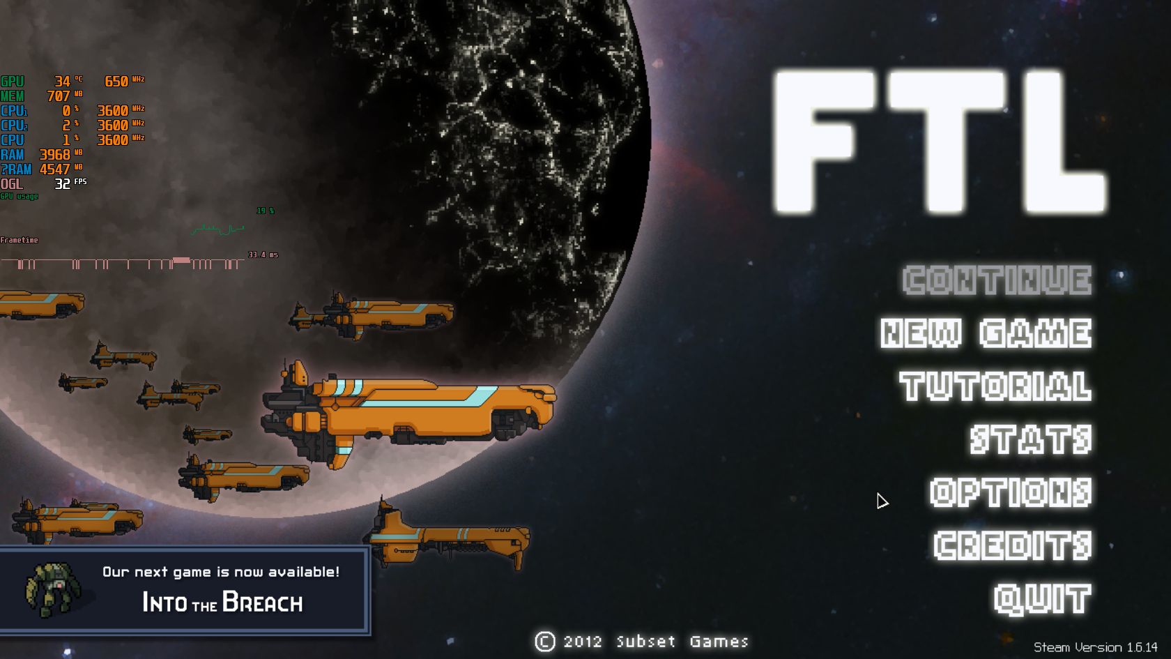

Und so sieht der Spaß bei mir aus, wenn ich V-Sync einstelle:
Also ohne V-Sync habe ich selbst mit der mini-Graka 400-700 FPS.
Aktiviere ich V-Sync, so schafft er nicht einmal mehr die 60?!?!?!?!?!?!?!?!?
Das Problem ist aber nur da, wenn ich etwas anderes als "Fenstermodus: on (native)" einstelle.
