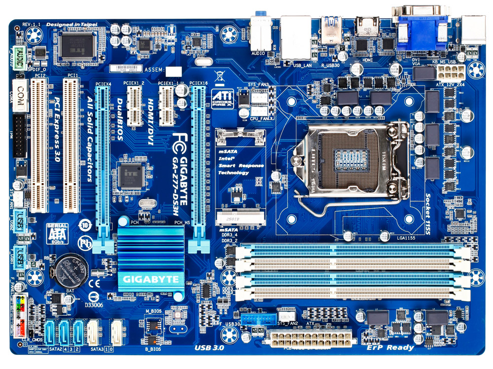

ich habe gestern meine Grafikkarte gewechelt, leider bleibt das Bild beim neustarten schwarz. Habt ihr noch ein paar Ideen, was ich machen könnte? Mir fällt nur noch ein BIOS Update oder PC-Spezialist.
Zu den teschnischen Daten:
Mainboard:
Gigabyte Z77-DS3H
Chipset: Intel IvyBridge Rev. 09
Southbridge: Z77 Rev. 04
LPCIO: ITE IT 8728
BIOS:
American Megatrens
Version: F2
Datum: 09.03.2012
Graphic Interface:
PCI-Express x16
Alte Graka:
Nvidia Geforce GTX 560 Ti von Gainward
1024 MB GDDR 5
Neue Graka:
ATI Radeon R9 380 IceQ X2 aktive PCIe 3.0x16 von HIS
mit 4096 MB
190 Watt Stromverbrauch
Netzteil:
BeQuiet Pure Power L8
630 Watt
Zur Vorgehensweise:
- Alte Treiber deinstalliert
- GraKa ausgebaut
- Neue Graka rein
*an den alten Steckplatz mit den alten Stromkabeln, passt da beide mit 2x 6 Pin Strom versorgt werden.
- Alles angeschraubt
- PC gestartet
* Lüfter gehen an, auch von der neuen Graka, Festplatten beginnen sich zu drehen, Bildschirm bleibt schwarz
* kein Ladebildschirm, kein Piepton vom BIOS
Fehlersuche:
- Alles auf festen Sitz geprüft ~ nichts
- Mehrmals Neustarten mit Intervall von ca 1 min., beim Neustarten ca 20 sek zum finden zeit gelassen ~ nichts
- Andere Kabel zum Monitor probiert ~ nichts
- Andere Stromkabel probiert ~ nichts
- Graka ausgebaut, Neustart ~ läuft mit Onboard Graka alles gut
- Alte Graka eingebaut, Treiber installiert ~ läuft alles gut
- Neue Treiber installiert, dann neue Graka rein und Neustart ~ nichts
Ich glaube da Problem liegt daran, dass die neue Graka nicht initialisiert wird, denn es fehlt der typische Piepton beim starten eines PC's. Warum das BIOS dann nicht automatisch auf die Onboard Graka umschwenkt versteh ich dabei aber nicht.
Eine Möglichkeit sehe ich noch und zwar das BIOS updaten, das ist ja auch schon paar Tage alt.
Erst wollte ich es mit dem Windows Tool von Gigabyte versuchen(http://www.gigabyte.de/support-downloads/utility.aspx?cg=6), davon wurde allerdings in diesem Forum abgeraten. Mit dem Programm Flash 897 hat es eh nicht geklappt, da das anscheinend für x32 Systeme konfiguriert ist und ich ein x64er hab. Oder ist hier das Programm @BIOS (AMD FM2+/AM3+ series) das richtige für mich?
Dann hab ich mir die Dateien für ein Update des BIOS bei Gigabyte runter geladen. Dort wird allerdings nur Rev. 1.0 oder Rev. 1.1 angeboten. Was heißt das? Ich vermute ich hab Rev. 04 oder 09. (siehe oben) Kann ich trotzdem mit dieser Rev. updaten?
Ich hab mir dann auf jeden Fall das UltraIso runter geladen und die Boot.ima bei CDBurnerXP. In das Image habe ich mithilfe der UltraIso die Dateien für das Bios Uptade gepackt und einen USB STick damit Bootfähig gemacht.
Hat aber auch nichts geholfen. Mein BIOS hat mir gesagt, dass das die falsche Version wäre.
So:
Wie geht es weiter? hat noch jemand eine andere Idee wie ich meine Graka zum laufen bekomme bzw kann mir jemand idiotensicher erklären wie ich das mit dem BIOS Update hinkriege? Falls nicht muss ich morgen zum Coputerfritzen gehen und der soll es mir dann einstellen.
Vielen Danke im voraus
Bob
