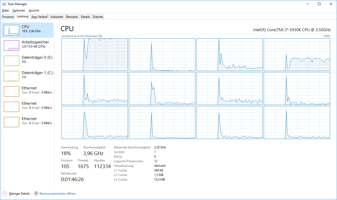

Das Limit ist schon lange und massiv erreicht. Das ist ein Quadcore Prozessor, der wird in Spielen fast nie 100% Auslastung zeigen. Aber ein Kern limitiert und deswegen ist es der Flaschenhals.

Nur weil die CPU Auslastuung nicht bei 100% ist und auch kein einzelner Kern bei 100%, bedeutet das noch lange nicht das kein CPU Limit vorliegt.
Viele Spiele und sonstige programme nutzen nicht mehr wie 1-2 Kerne, außerdem switched Windows die Aufgaben zwischen den Kernen hin und her so das selten 100% Last auf einem Kern angezeigt wird.
Daher ist es besser wenn du erstmal heraus findest ob überhaupt ein GPU Limit vorliegt. Dazu kannst du MSI Afterburner verwenden und dir die GPU Auslastung im Spiel anzeigen. Sollte die nicht bei über 90% liegen bremst bereits deine CPU.

Da wäre ich vorsichtig. Welche CPU-Auslastung meinst Du denn? Die Gesamtauslastung oder schaust Du auf die einzelnen Kerne?
So sieht z. B. das Spiel F1 2013 auf meinem System aus. Gesamtauslastung der 12 Kerne liegt bei 18%, jedoch ist ein Kern komplett dicht --> CPU-Limit!
Wenn Du das CPU-Limit bestimmen möchtest, dann achte auch darauf, dass die Auflösung niedrig ist (z. B. 1280x800), damit tatsächlich die CPU limitieren kann.

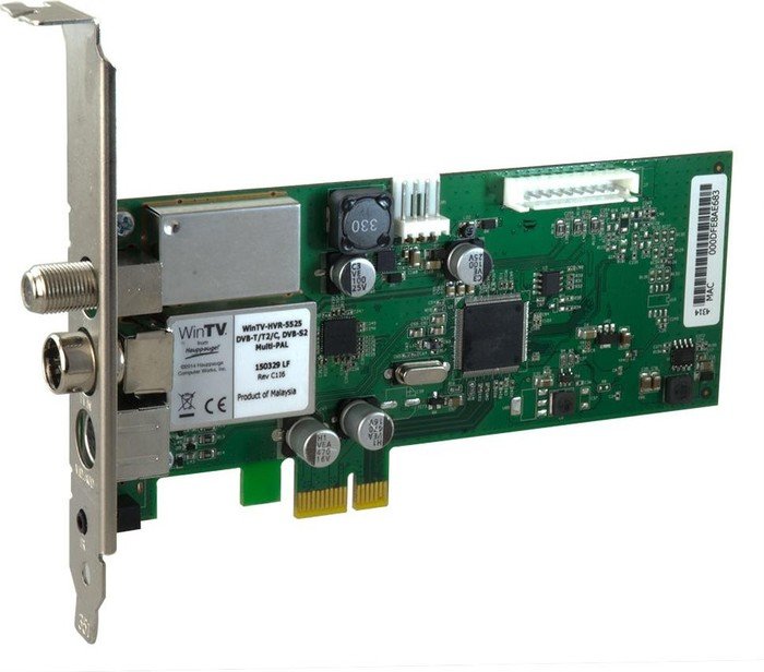

--> Und bzgl. des Mainboards habe ich mich wegen PCi Oldie's entschieden da ich noch ein Depp bin der noch eine alte ehemals sau teure TV Karte inne hat und diese noch gerne nutze. Obgleich ich mir eine einfach neu zulegen könnte. (Gibt es überhaupt noch welche?)
Aber auch so denke ich fahre ich mit diesem Board ganz gut.
