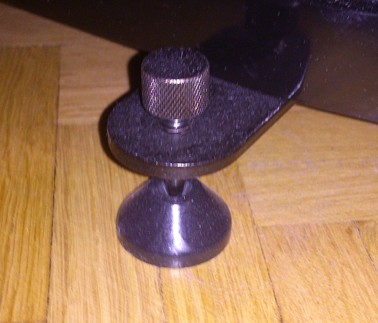

Unter die Spitzen gehören bei Parkett noch spezielle Füße - siehe Bild. Bei mir wurden die, glaub ich, mitgeliefert (habe S606 als Stereopaar).

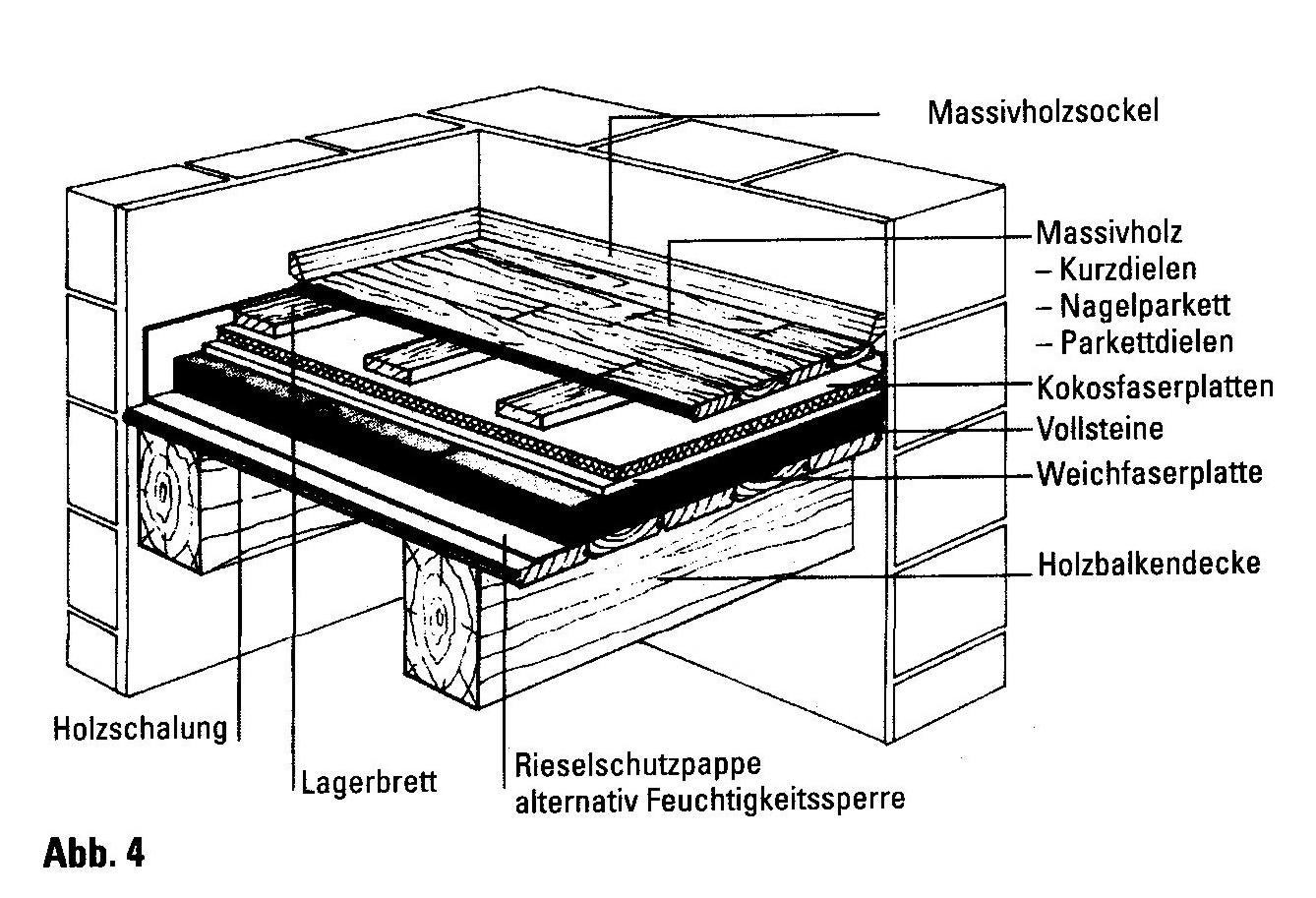

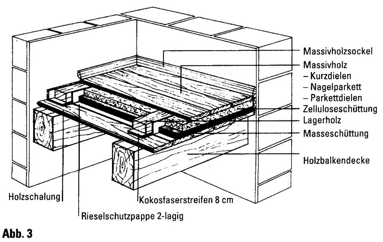

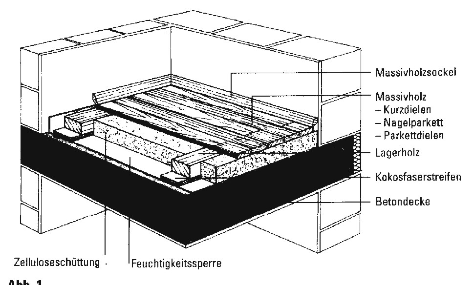

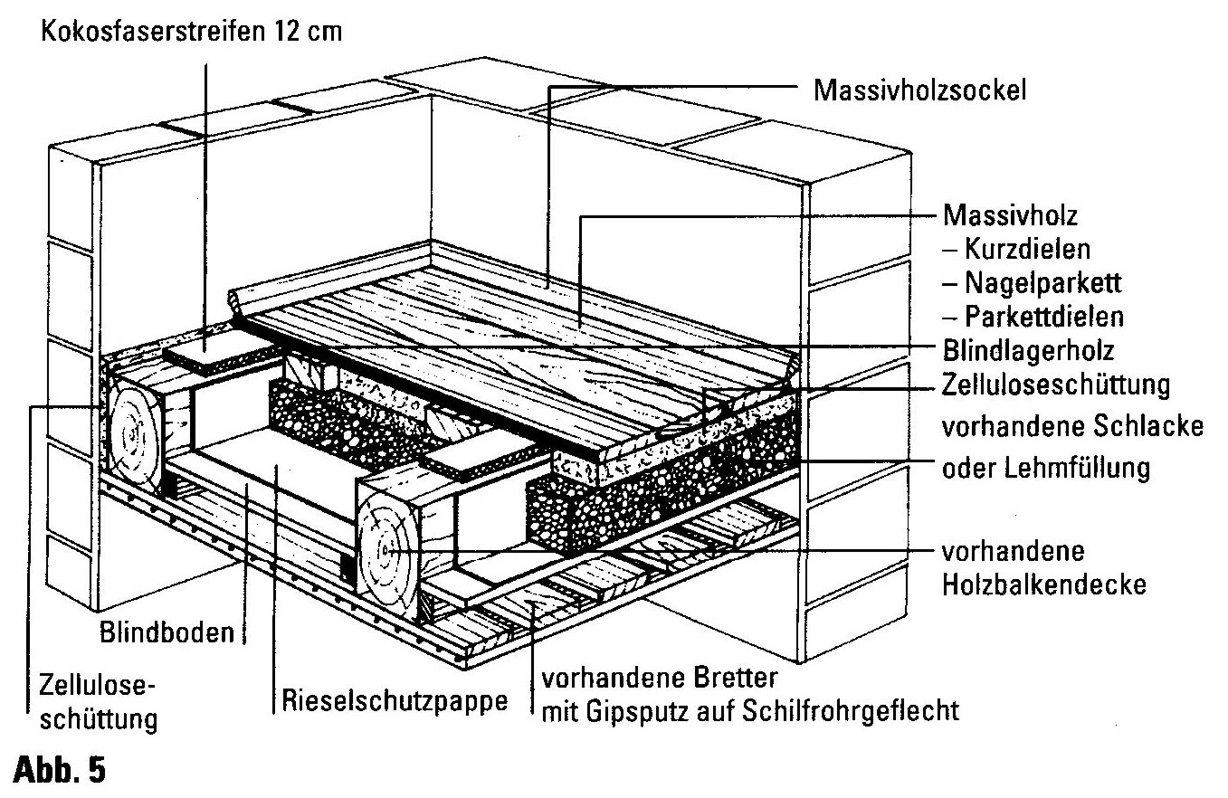

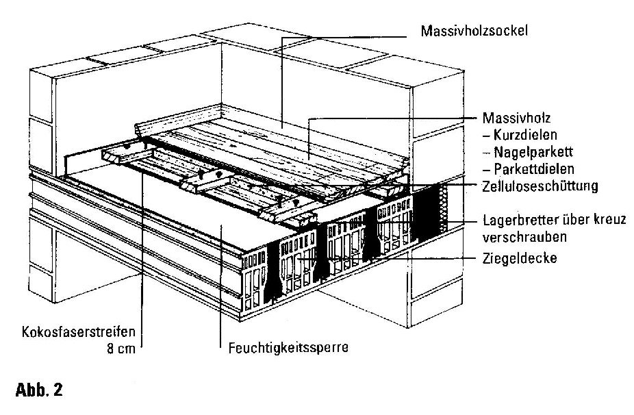

Steinplatten werden nur bei Holzböden benutzt. ABER damit sind nur Holz Fußböden in ALTBAUTEN gemeint. KEIN heutiger Laminat oder Parkettboden!
Der heutige Fußboden ist aus Beton/Estrich auf den Plan ein Teppich, Laminat oder Parkett liegt.
Echter Holz Fußboden besteht aus einer Holzkonstruktion UNTER den sichtbaren Holzdielen! (siehe Beispiel Bilder)
Dadurch entsteht das typische Knarzen und Knarren beim Laufen über diesen Boden. Und da Holz ein lebender Stoff ist arbeitet er auch noch nach Jahren = er verzieht sich durch Hitze und Feuchtigkeit wodurch er nicht Plan bleibt. Die Steinplatte soll nun durch ihr enormes Gewicht verhindern das der Boden an der Stelle schwingen kann und so den restlichen Boden zum vibrieren bringt.
