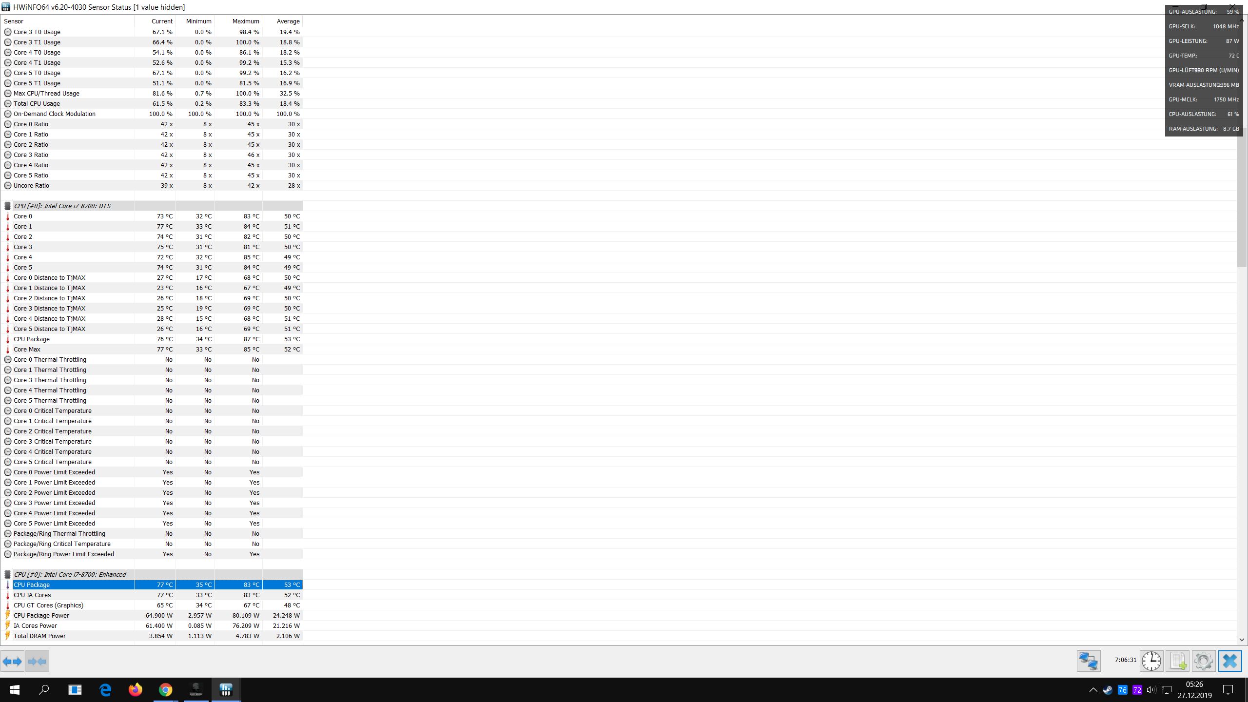

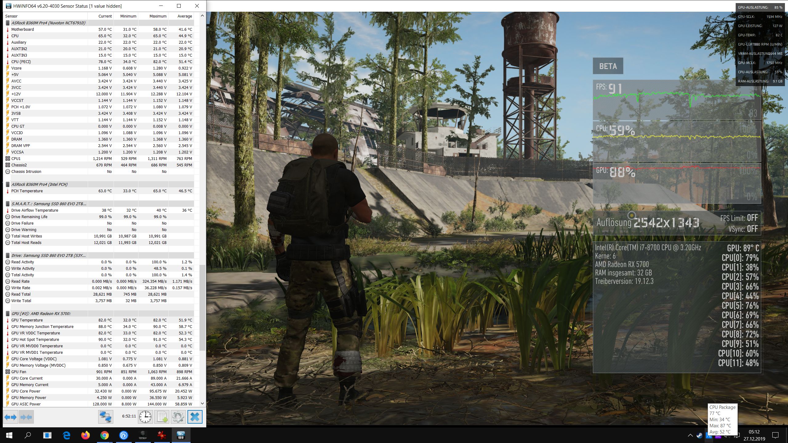

CPU Auslastung ist bei z.B. Ghost Recon Breakpoint ~60%
Hab alle Lüfter auch ziemlich niedrig laufen weil ichs gern leise hab^^
@XeOn4785 den oberen Deckel möcht ich ungern aufmachen (Optik + Staub)
Deshalb dachte ich halt dass am einfachsten/leisesten durch einen größeren Kühler ein paar Grad runtergehen.

Welche RX5700 hast du eingebaut? Denn aktuell seh ich das Problem im doch recht kleinen Case...
Hardware sitzt nahe aneinander, Abwärme der GPU wird nicht gscheit aus dem Case transportiert sondern wandert in Richtung CPU-Kühler und dieser wiederum kriegt scheinbar zu wenig kühle Luft ab.
Entweder das, oder die WLP ist eingetrocknet/der Kühler nicht fest genug montiert.
