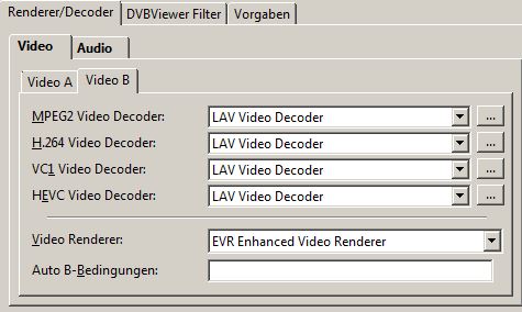

Im DVBViewer einen Rechtsklick ins Bild --> Optionen-->DirektX.
Hier kannst Du alle Codecs für Audio und Video einstellen.
Meist sind das bei sonst unberührten Systemen die LAV Filter.
Falls es welche gibt kann man auch die Filteroptionen darüber aufrufen.
(Klick hinter dem jeweiligen Auswahlfeld für den Codec.

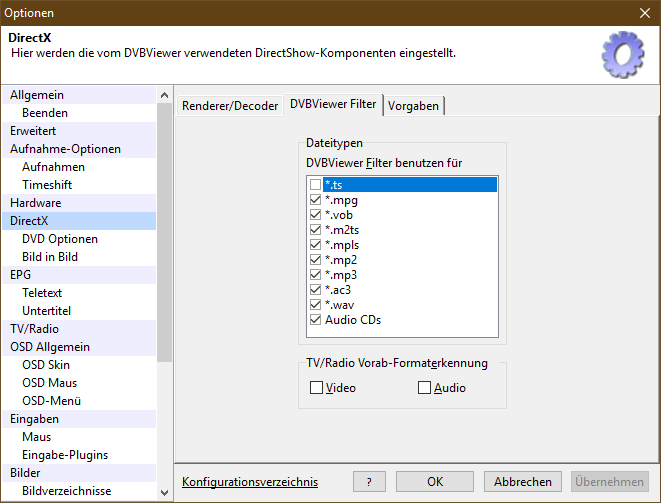

Der DVBViewer kann die Geschwindigkeit verdoppeln bei der Wiedergabe von .ts Files, aber auch nur mit einem anderen Splitter, z.B. der von LAV. Dazu muss der DVBViewer Filter deaktiviert werden. :)
