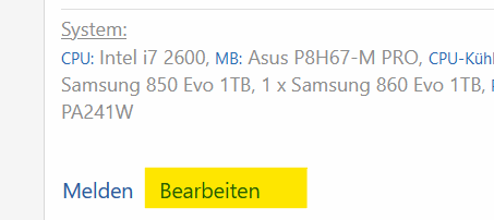

Hier mal der Code (ich habe keine Codetags gefunden):
Hier ist der Code-Tag:
Kannst du auch bei den obigen Beiträgen noch nachholen. Einfach auf "Bearbeiten" am Fuß des Beitrags klicken.
