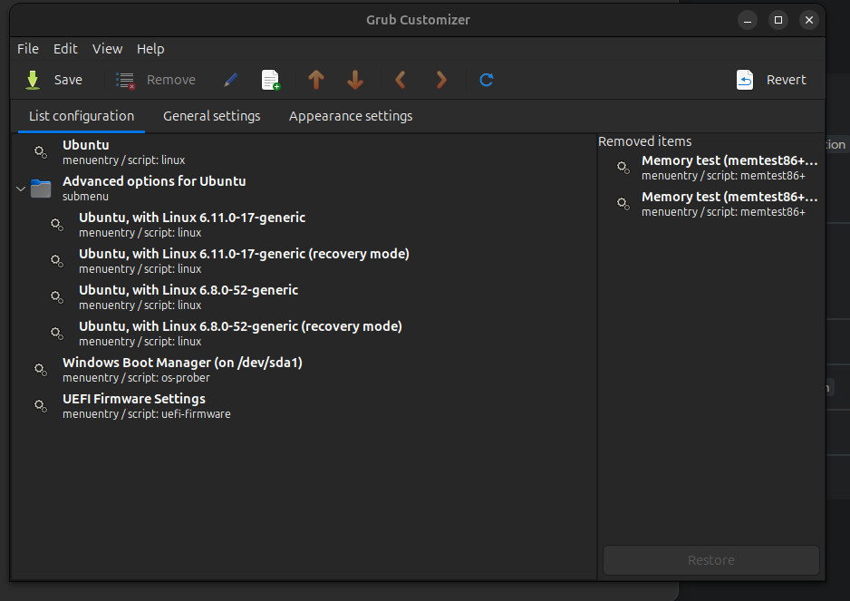

Es gibt auch den Grub Customizer. Da braucht man dann keine Angst haben, dass man versehtlich etwas falsch abgepeichert hat.
Mit dem Teil machst Du dir mehr kaputt als das es hilft.
Habe in meinen Linuxanfängen mehrmals mein System zerschossen bis ich gemerkt hab warum.
Dieses Schlangenöl braucht man nicht, wir sind hier ja nicht bei Windows. :D
Ich rat daher immer davon ab.
Nutze es seit mehreren Jahren und habe nie Probleme damit gehabt. Man soll damit ja auch nicht jeden Tag rumspielen. Installieren, die gewünschten Einstellungen und Änderungen machen und damit ist es Erledigt.
