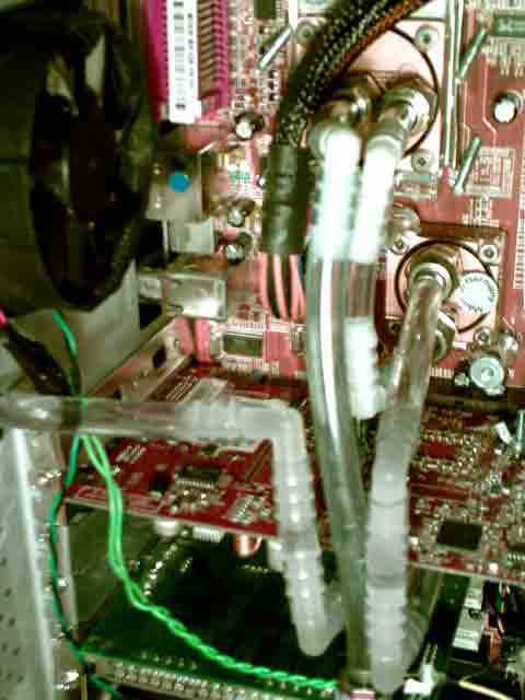

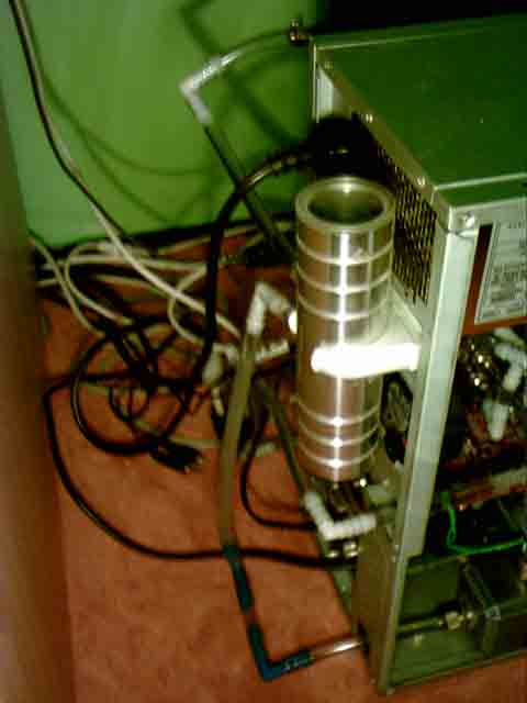

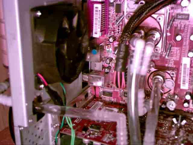

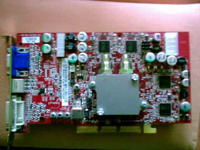

Ich hab z.B. alles gekühlt und dann einfach 2 80er auf 5v vorne und hinten. Zusätzlich entlüftet mein NT noch mit einem 5v 120er Lüfter. Hab vorhin gerade neuen Grakakühler raufgebaut und paar Fotos gemacht von der "Verschlauchung"
edit: Der Vollständigkeit halber hab ich mal nen aktuelles Pic vom Radi hinzugefügt.

is das rohr da dein ausgleichsbehälter?
aber mit winkeln arbeiten is erlaubt?

ja das is mein AGB. Stammt von Cool-Cases.org und ist aus ALU. Das kühlt noch bischn zusätzlich, da er genau im Luftstrom hängt. Der ist original so, von unten mit ner LED beleuchtet. Die Winkel dienen in erster Linie der Übersichtlickeit und Ordnung. Ich finds einfach allein schon von der Optik her besser also wenn man die Schläuche da in X Windungen im Tower verlegt.
Temperaturen mit neuen Kühlern: CPU: 2,3ghz 35° NB und Graka werden lauwarm. Der Radi ist im Moment noch ohne Lüfter :D
grüße
