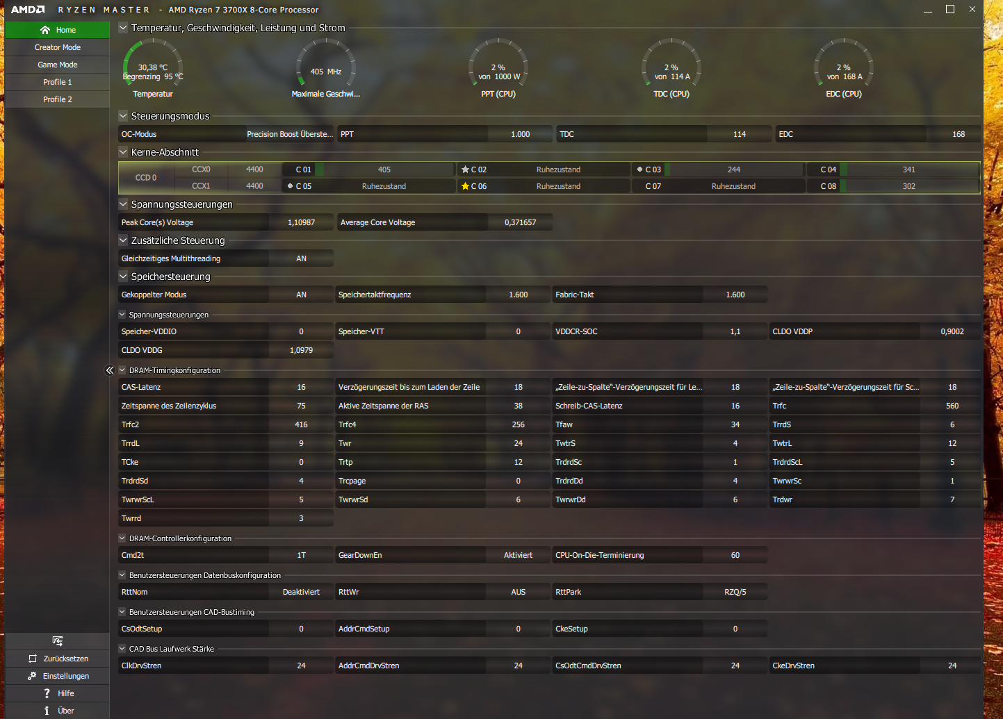

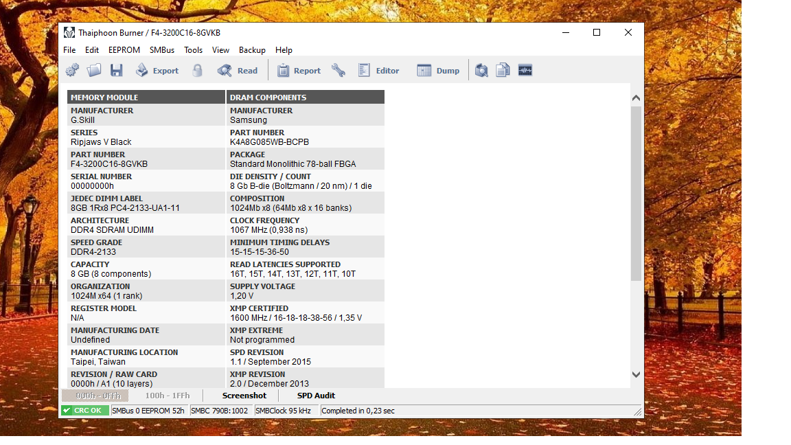

ich habe mit dem Ryzen Dram Calc & Thaiphoon meinen Ram ausgelesen und unabhängig von dem DRAM Volt will mein Ram "nur" auf dem XMP Profil laufen und lässt keinerlei OC zu.
Als Mainboard nutze ich das MSI B450 Tomahawk Max mit einem 3700x (non OC). Ob ich die DRAM Voltage auf 1.35v bis zu 1.45v einstelle ist egal. Alles endet im Blackscreen und mit einem Schraubenzieher muss ich das Bios resetten.
Habt ihr einen Tipp bzw. eine Idee ?
Bist du dir sicher das du auch Samsung B-DIEs hast?
Guck nochmal bei Thaiphoon Burner nach welchen Speicher du hast und ändere dementsprechend beim Calculator. ;)

Da sind aber schlechte B-Dies drauf, zudem ist im ersten Screenshot "Gear Down Mode" auf disabled - warum?
Reaktionen: Baal Netbeck
das aber kein Samsung B-die? der hat doch 3200 CL14... deiner nur Cl16-18-18..

Ok, wir haben schonmal Samsung B-Die in der 2x 8GB Konfiguration. Es sind aber keine qualitativ hohen Riegel. dennoch sollten 3600Mhz machbar sein.
Ich denke es könnte helfen VDDP auf 1V zu senken VSOC auf 1,05 und ProcODT von derzeit 60 Ohm auf knapp 34 Ohm. Ich bin aber nicht so der B-Die experte ;)
Denke das lag am Precision Boost Overdrive. Habe den nun im Bios deaktiviert.
