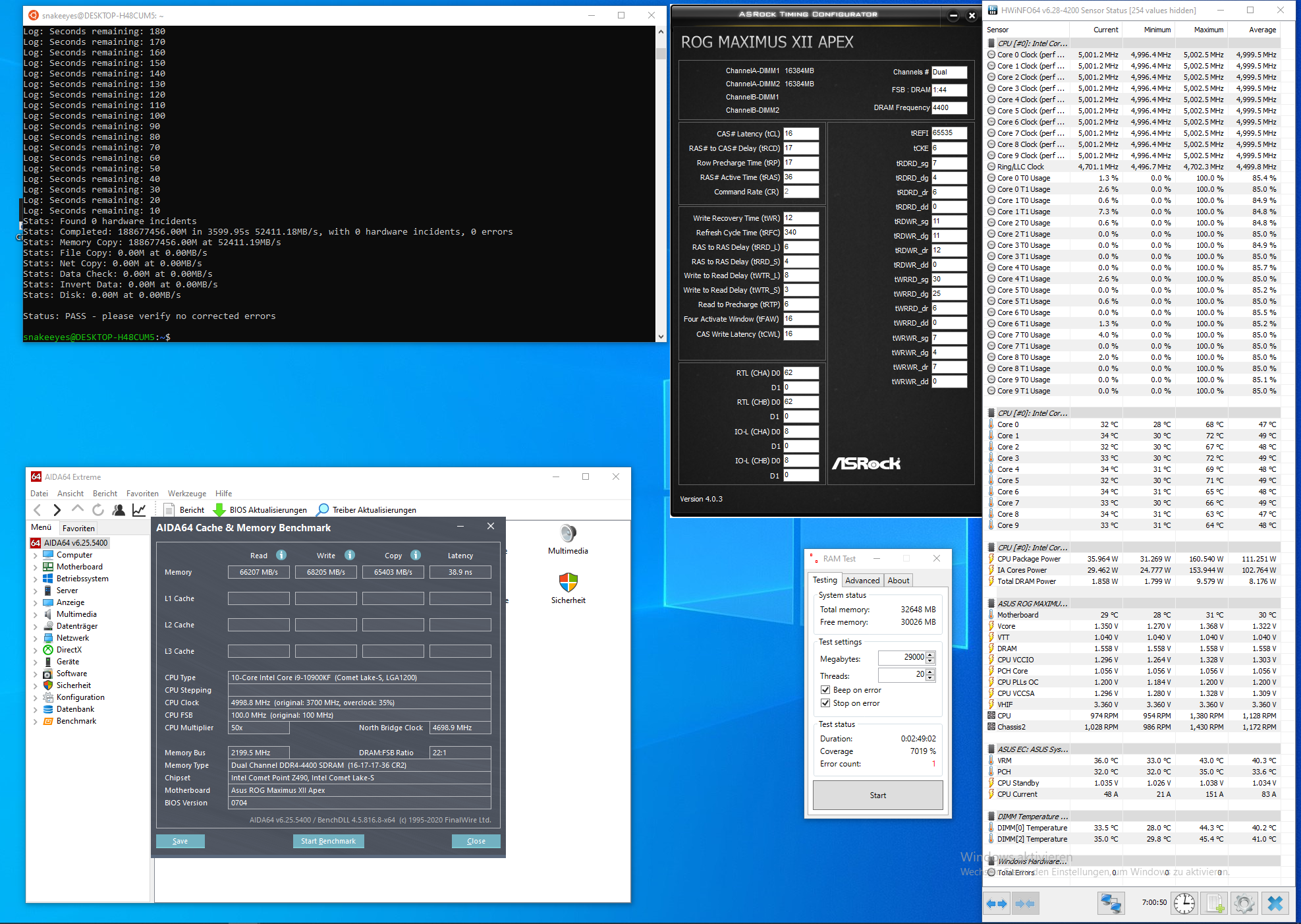

Ne meine ich nicht, ich beziehe mich auf die für Spiele wichtigen Werte, zumindest aus meiner ErfahrungPhoenixMDA schrieb:Wenn du Aida Photoworks meinst das sind 4x8gb @4660 CL16-16 mit den 47k Punkten, bei 2x8gb 4600 schaffst du so einen Wert niemals, da liegst du bei 43k Punkten.
@snakeeyes
Du hast aber nicht nur 4600 geschafft sondern 4660, das ist schon nen Unterschied
Damit hast du 60Mhz mehr geschafft als ich damals.
Das 0602 ist bei mir wirklich das einzige Bios was GSat vernünftig packt, das 07'er war glaube für den KF, das lief nicht so gut bei mir.
Hast du GSat eigtl. auch mit Auto Timings getestet damals, im Grenzbereich macht er nicht alles.

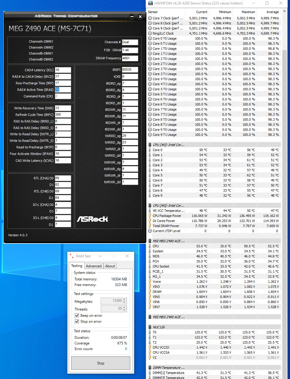

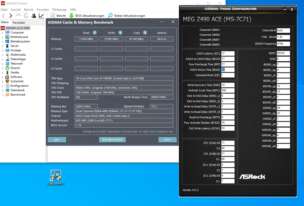

Das z490 ist seit ein paar Tagen hier und ich konnte schon mal mit 2x8GB ausgiebig testen. Durch weg, selbst mit einem 4 Dimm Board ist ein training jenseits der 4600mhz sehr solide und stellte keinerlei Probleme da.
Leider habe ich eine CPU erwischt die IMC-Seitig nicht so gut da steht. Eine weitere ist unterwegs und ich werde auch wieder 2x16gb und 4x8Gb testen. Dies würde ich dann aber in einen neuen Leserartikel verfassen.
Ich hoffe das die nächste CPU besser skaliert und ich auch noch guten Ram finde der die Späße mit macht.
Ein kleiner Vorgeschmack der spielerein ! Das 4800er Setting wäre natürlich nicht Alltagstauglich.
Das 4600er versuche ich gerade mal mit max 1,6Vdimm ans Limit zu treiben.

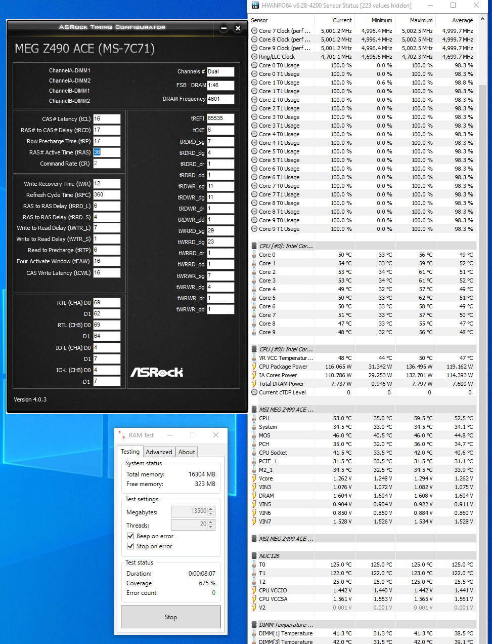

Ich durfte endlich mit 2x16GB spielen. Ein boot mit 4600cl16 war auch möglich und auch zum benchen kein Problem. Leider kann ich nicht mit cl17 trainieren und finde auch gerade nicht die Ursache.
Daher muss ich mich erstmal mit diesem Setting begnügen. Wie man sieht wäre es noch nicht zu 100% sauber aber es fehlt nicht mehr viel.
Entweder Temperatur runter oder noch ein bis zwei Timings entspannen.
Es wird Zeit für gute DR Module die sowas auch bei 1,5v schaffen!
