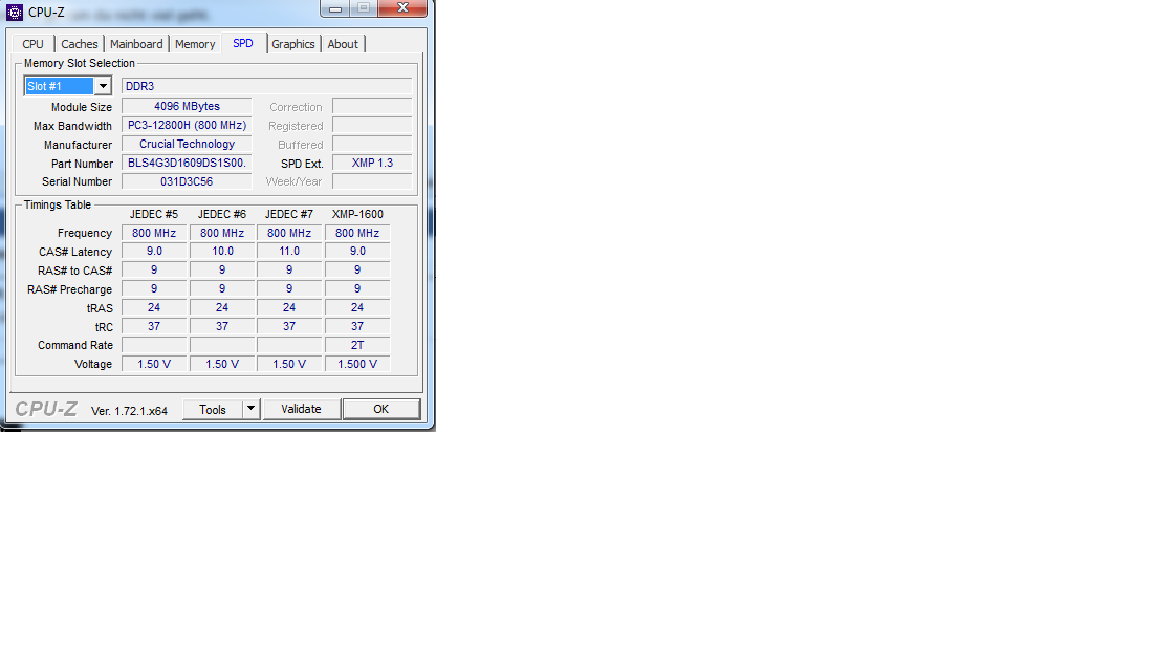

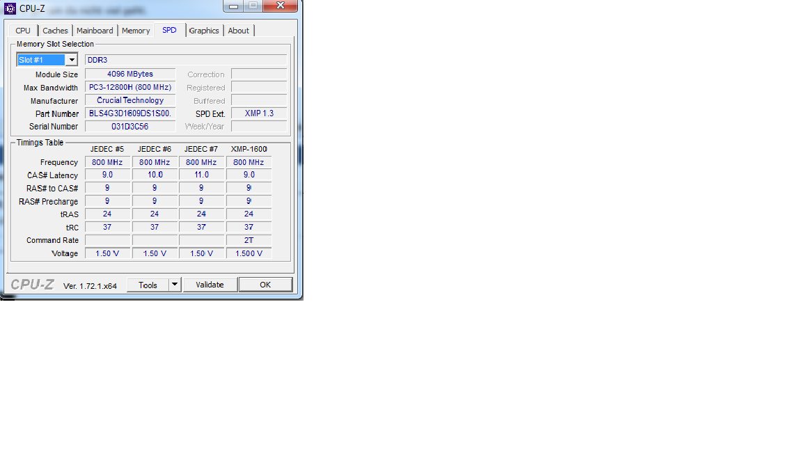

CryNickSystems schrieb:
Geh mal auf SPD und mach davon einen Screenshot, da steht dann auch drin, was für einen RAM (also Modell, Hersteller) du hast.
Dann schau jetzt nach, welche Slots noch frei sind. Wenn du noch mindestens einen frei hast, dann kannst du dir solchen RAM kaufen.
Da der RAM im Single Channel läuft, nehme ich mal an, dass bei dir nur 1 x 4GB Modul verbaut ist. Ein weiteres Modul (wie es runagrog schon passend verlinkt hat) einzubauen sollte also kein Problem sein.
Wenn du dir unsicher bist kannst du aber auch gerne ein Foto der RAM Bänke machen und hier reinstellen. Achte dann aber darauf, dass man halbwegs was erkennt.

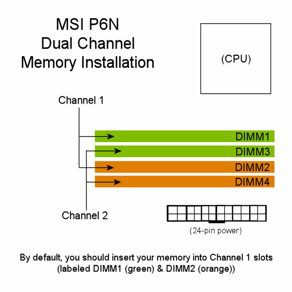

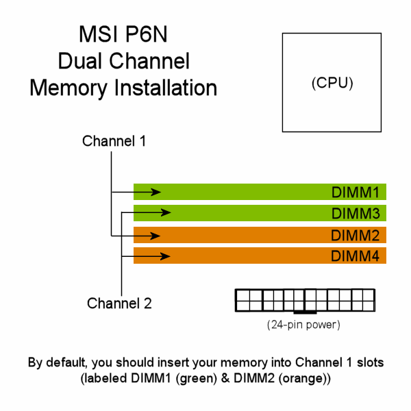

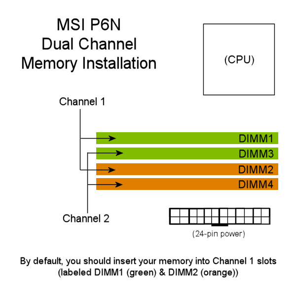

Dann kauf dir den in Post #22 verlinkten 4GB Riegel und stecke ihn in den RAM Slot der die gleiche Farbe hat, wie der bereits belegte. Sollten die RAM Slots keine unterschiedliche Farbe haben, schau im Handbuch deines Mainboards nach, welche RAM Slots zusammengehören.
Normal schaut die Belegung so aus:
Slot 1 und 3, sowie Slot 2 und 4 gehören zusammen.
Möglicherweise leicht Offtopic, aber so ist es gerade nicht:
Auf der Grafik sieht man, wie 1 und 2, sowie 3 und 4 zusammengehören (bedeutet: selber Channel).
Es ist leicht missverständlich koloriert, aber die Zuweisung stimmt. Chanel 1 mit Slot 1 und 3 und Chanel 2 mit Slot 2 und 4.
