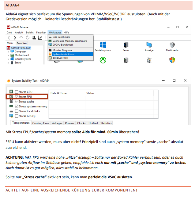

Hi, da du den RAM ja übertaktest reicht ein Test mit aida64...:
=> Wenn der RAM ncith stabil läuft steigt der test ziemlich schnell aus (<1-2Minuten).
läuft seit 5 min ohne probleme und auch ühl willst du per teamviewer mal schauen ich bin da nicht so erfahren vielleicht findest du den fehler ja viel schneller
edit: für mich ist das alles ein mysterium alles spiele laufen auf vollen einstellungen nur gta macht probleme
Tja, Übertaktungsfehler kommen da eigentlich immer recht zügig - also wenn aida auch nach 10-15 Minuten kein Fehler ausgibt, bleibt eigentlich nur noch den kompletten RAM zu testen, mit memtest86 per USB Bootstick.
