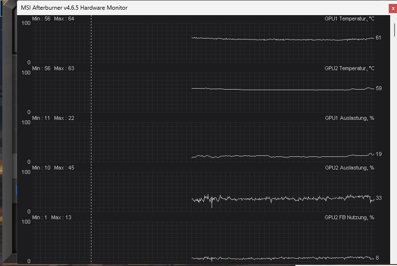

Schau mal mit MSI Afterburner und dem rivatuner statistics server deine Auslastung genau an.
Was ist das?
Wie sehen die Temperaturen von COU und GPU aus?
Habe als Panels einmal GeForce Experience und einmal Armory Crate, tut es das gleiche wie Afterburner`?

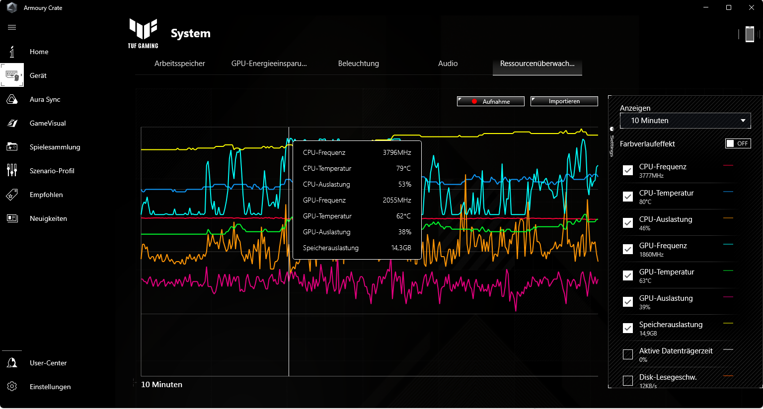

Hmm kann das an der Überhitzung meiner CPU liegen?
@KN193:
wo überhitzt die CPU da? 84°C sind völlig unproblematisch, der 5800H darf bis zu 105°C heiß werden.
was mich gerade allerdings interessieren würde: schluckt die CPU auch mal mehr als 35W?
Ich bin heute wahrscheinlich länger dran, ich kann das heute mal beobachten

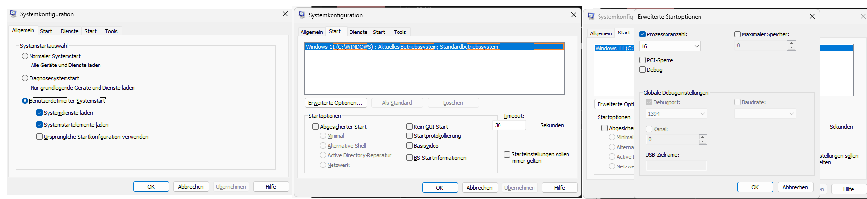

Mach mal bitte ne Screenshot von der MsConfig und von dem was du da eingestellt hast und poste den hier.
Da was zu verstellen ist eigentlich immer kontraproduktiv.
Bei Prozessoranzahl darf auf KEINEN Fall nen häckchen gesetzt sein.
Hab nur hier Sachen geändert, Rest ist unverändert. Vorher war das auch ohne Häkchen mit Auswahl von einem Prozessor. Das habe ich im Zuge davon verändert, eben etwas mehr FPS zu bekommen und hat auch geklappt.. nebenbei -> Kann ich Armory Crate einfach desinstallieren?
Deathangel008 schrieb:
@KN193:
Ja ist dauerhaft auf 30-35W maximal
