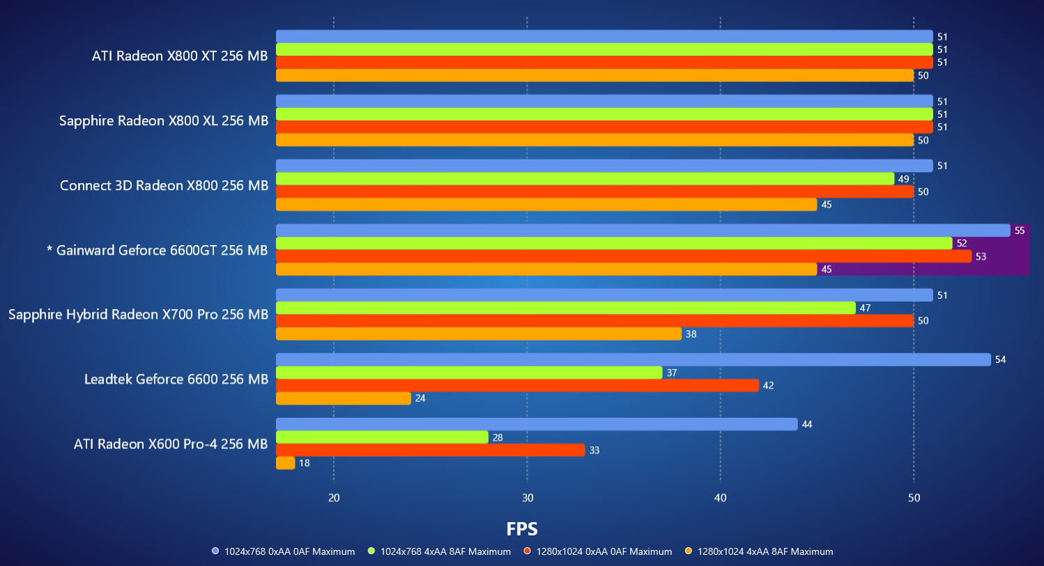

Wenn ich die Ergebniise von PCGH entnehme hat dort nichts geruckelt die FPS Werte auf 1280x1024 4xAA 8AF MAximum mit der 6600 GT (Athlon 64 4000+) 47 FPS Im Durchschnitt und minimal 34 FPS.
Daher finde ich es komisch warum bei mir GTA San ANdreas überall ruckelt.
Zwar habe ich bei meinem Test 45 fps mit der 6600 GT gemessen. Jedoch hatte ich ein Minimum von nur 11FPS. Es gibt Gebiete die plötzlich stark ruckeln, während es an anderen Plätzen sehr flüssig läuft.

Geforce 6600 GT . AMD AThlon 4000+ (PCGH Benchmark)
1024x768 0xAA 0AF Minimale Details ===> 157 fps Average, 47 fps Minimum
1024x768 0xAA 0AF MAximale Details ===> 105 fps Average, 38 FPS Minimum
1280x1024 4xAA 8AF Maximale Details ===> 47 fps Average, 34 FPS minimum

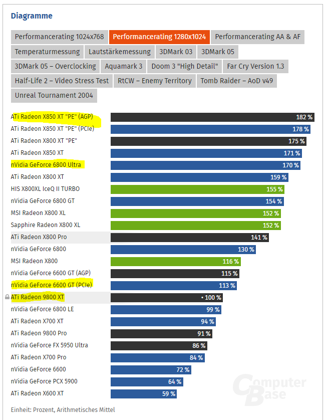

ich bekommen mit ner 6600 GT auf 1024x768 Maximum 0xAA 0AF nur ca. 55/ 56 fps
So gut sieht das SPiel auch wieder nicht aus. Andere Spiele die besser aussehen laufen mit der 6600 GT rund:)
Eine Geforce 6800 oder radeon X800 sind nicht viel schneller als eine 6600 GT.
GTA San Andreas kann man mit einer 6600 GT auf 1280x1024 2xAA MAximum noch flüssig spielen oder man spielt auf 1024x768 mit 3xAA

GTA San Andreas ist nicht das einzige Spiel das nicht gut läuft... auch bei Boiling Point Road to Hell war es extrem... das es an manchen Stellen stark eingebrochen ist besonders im Dschungel.
Selbst mit der X1800XT ruckelt es auf 1280x1024 Maximum...
Ich denke das es auch stark CPU Abhängig ist da braucht man schon einen Zweikern Prozessor wie AMD AThlon X2 oder intel Core 2Duo um es gut spielen zu können.
