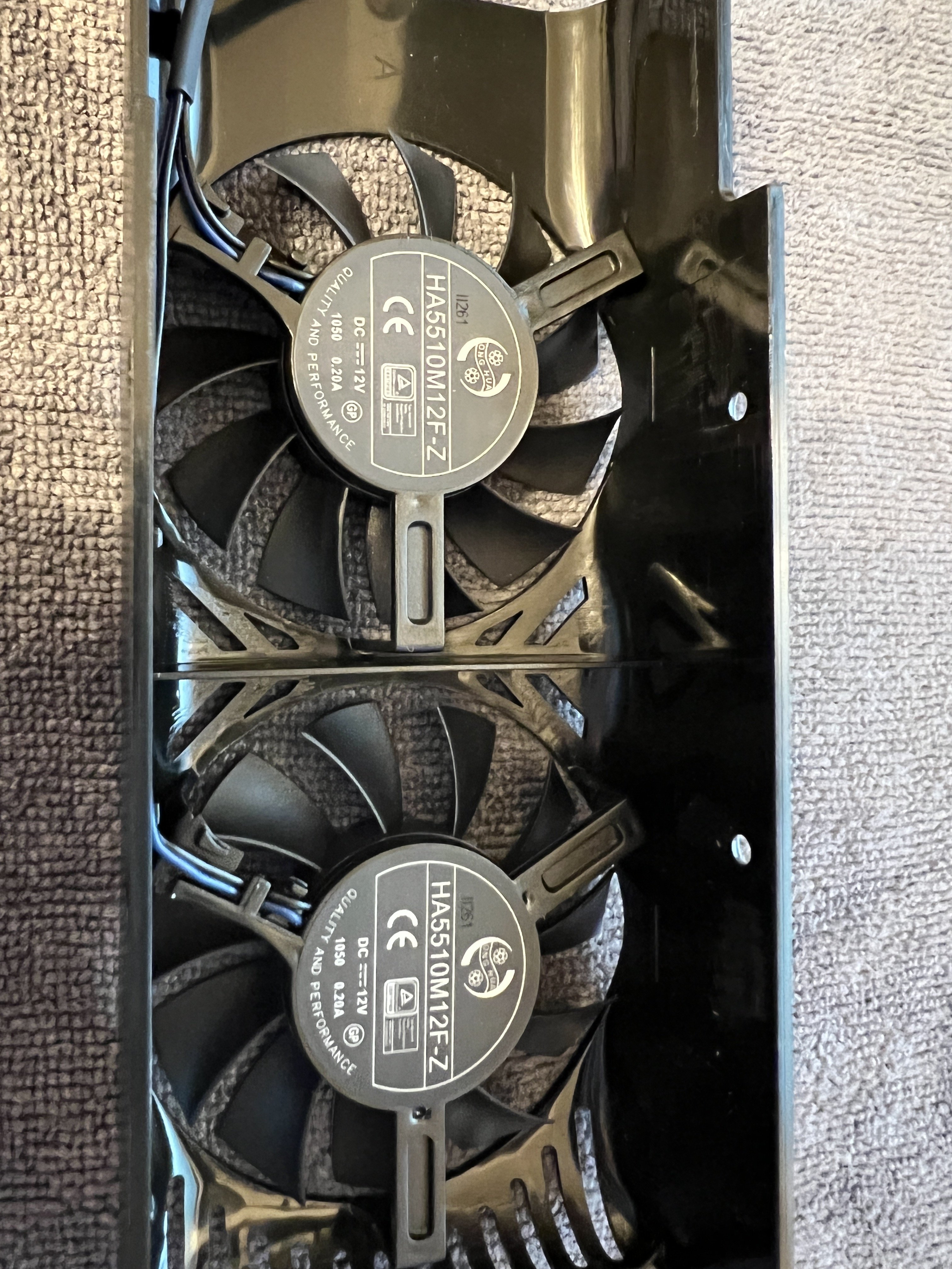

hab mir schon gedacht eventuell einen Adapter mit widerstand zu basteln, wie diese 3 pin silent adapter
bzw. hätte auch nen 2. Lüfters satz für den kühler
das ist der lüfter, was bräuchte ich da für wiederstände damit die nur noch mit maximal 7V (müsste ja reichen das er bei 40% leise ist?) laufen z.b.?
könnte ja pro lüfter einen einlöten, dann sieht die karte auch weiterhin original aus, und wenn ich sie verkaufe kann ich den original lüfter wieder montieren
Weis jemand was da für wiederstände brauch?
Hab jetzt 2 56ohm Widerstände eingelötet, jetzt ist Ruhe
