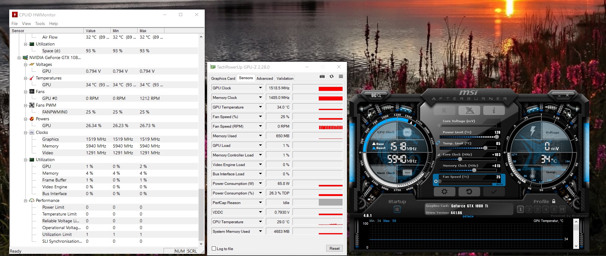

ok , ne das nicht.. hier mal die Werte.. als Screenshot Anhang..
mich würde trotzdem Intressieren worran es noch liegen könnte , und die Grafikkarte im Idle wieder runter taken kann..

Auch mit dem älteren Treiber besteht das Problem?
