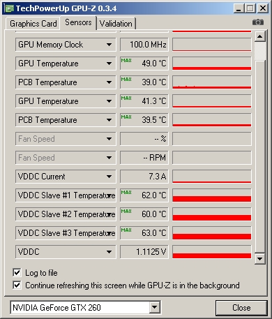

Nimm mal GPUz, is etwas genauer. Speedfan muß manchmal bissl "nachgestellt" werden.
Okay, hab ich auch grade mal einen Screenshot gemacht. Dazu muss ich aber sagen das ich meinen PC etwas in Anspruch genommen hab, somit er schon etwas wärmer ist auch bei Speedfan jedoch nur 2 Grad. Sinkt aber immer tiefer vorhin warens noch 53 jetzt nach 1 minute 50.
GPUz mal anlassen, Häckchen rein bei "Continue Refreshing...", bei Bedarf auf die Menupfeile der jeweiligen Anzeigen klicken(max. Werte ablesbar).
Wegen der Grafikkartentemps darf es schon was heftiges sein.
Das is ne 65nm 260GTX? Wie sind die Temps der Spannungswandler(VDDC)?
Auf die Schnelle mal n alter Screenshot von mir.
temps-jpg.140433
Okay hab das Häckchen gesetzt.
und hier noch 2 Screenshots wegen dem VDDC und die Übersicht von der Grafikkarte damit dürften alle Fragen dazu beantwortet sein hoffe ich mal.
Du hast gefragt. Ich wollte nur wissen..
Soweit alles in Ordnung.Wenn wieder was is, hier melden.
