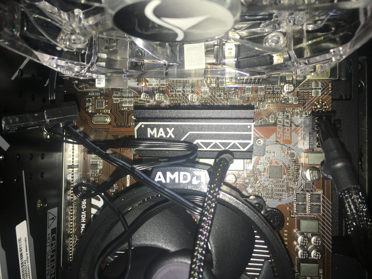

Abstandshalter hab ich nicht eingebaut wurde mir auch vom Tutorial nicht gesagt. Dann hat es wahrscheinlich einen Kurzschluss gegeben38911 schrieb:Sind eigentlich Abstandshalter verbaut, sieht aus als wäre das Board schräg eingebaut.

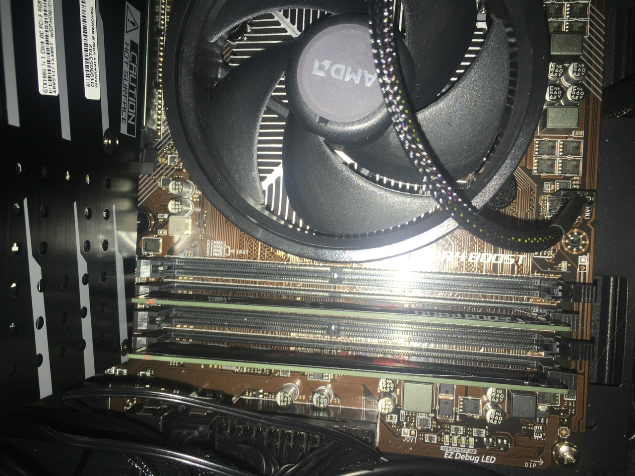

Das Piepsen hat sich verändert! Es sind jetzt 3 kurze Piepset also liegt es am RAM

Dann nochmal den Sitz der Riegel prüfen, und auch mal mit nur einen Riegel in DIMMA2 testen, falls beide trotzdem nicht wollen. Teste auch beide mal in DIMMA2 einzeln, nur um sicherzustellen ob einer davon einzeln geht.isaacredd schrieb:Das Piepsen hat sich verändert! Es sind jetzt 3 kurze Piepset also liegt es am RAM
BTW: Auf den letzten Bildern sind die Riegel richtig eingesetzt: DIMMA2 und DIMMB2 für Dual Channel.
Auf dem ersten Bild war das noch falsch, da war es noch DIMMA1 und DIMMB1.
ja da hab ich es auch nur anders ausprobiert, weil es jemand gemeint hat. Ich hab jetzt mit Mindfactory telefoniert und die meinten, dass das Mainboard, die RAM oder die CPU defekt seien und ich es zurückschicken soll. Danke für eure Unterstützung!DarkSoul schrieb:Dann nochmal den Sitz der Riegel prüfen, und auch mal mit nur einen Riegel in DIMMA2 testen, falls beide trotzdem nicht wollen. Teste auch beide mal in DIMMA2 einzeln, nur um sicherzustellen ob einer davon einzeln geht.
