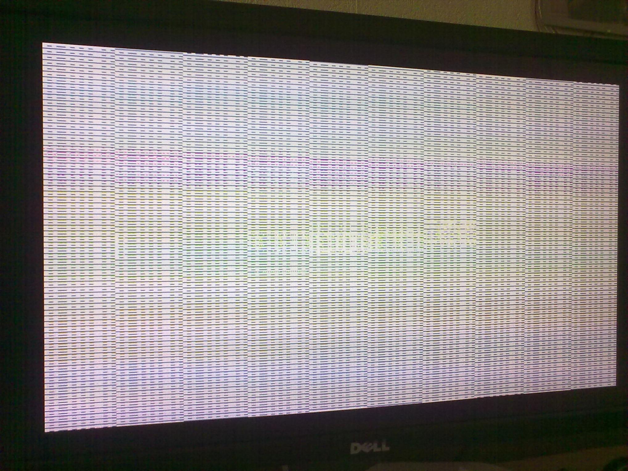

meine GTX 260 hat, wie es scheint, die gestrige Intensivreinigung nicht überstanden. Habe das Ding erstmals aufgeschraubt, weil einfaches Staubsauger ranhalten nicht gereicht hätte, da ich den PC seit einer Weile in meiner neuen Wohnung betreibe, die ich nebenbei renoviere (daher enorm viel Dreck in der Luft vom Schleifen).
Ich verstehe eigentlich nicht, was ich kaputt gemacht haben könnte, aber seitdem ich sie wieder eingebaut habe, funktioniert kein 3D Betrieb mehr (so zumindest meine Vermutung). Äußert sich so, dass sowohl Windows als auch Linux mitten im Bootvorgang (bei "Starting Windows" bzw. dem Xubuntu-Logo) hängenbleiben und kräftig Pixelmatsch werfen (siehe Anhang). Neuinstallation brachte keine Änderung.
Interessanterweise läuft Xubuntu von Live-CD ohne Probleme. Windows im Safe-Mode übrigens auch.

Vielleicht hast du mit dem Staubsauger den Lüfter gedreht? Ich habe mal gehört, dass das eine Grafikkarte beschädigen kann (weil dann Spannung erzeugt wird). Oder du hast beim ausbauen einen Schlag abgegeben, weil du dich nicht geerdet hast, oder hast mit dem Staubsauger irgendwo gegengehauen.
Auf dem Bild sieht sie schon sehr hinüber aus, ich wüsste nicht was man da noch machen kann.

Es wunderte mich eigentlich nur, weil sie so tadellos zum Beispiel bei Linux per Live-CD funktioniert. Nicht im Geringsten Artefakte oder Fehler. Aber wie gesagt, sie wird schon hinüber sein.
Bei der Reinigung habe ich eigentlich hauptsächlich mit einem trockenen Mikrofasertuch den groben Dreck entfernt und mit Alkohol die alte Wärmeleitpaste von GPU und dem Kupferteil des Kühlers entfernt und durch einen Rest Noctua-Paste ersetzt.
Die VRAMs sind mit (mir extrem dick erscheinenden) Wärmeleitpads bestückt, die ich an ihren Stellen gelassen habe. Hatte leider nicht mehr viel Paste, sonst hätte ich die alle gekickt und durch Paste ersetzt. Die WLP auf dem GPU-Heatspreader war jedenfalls schon total vertrocknet und zudem grauenvoll verteilt. Kein Wunder, dass der Lüfter am Ende immer auf Maximum gedreht hat. Da wurde einfach nicht mehr viel gekühlt.

Zum Bild: Sieht nach GrakaTod aus. Aber wenn du anders startest, hast du ein normales Bid? Sicher? Reproduzierbar?
Weil die Graka kann nicht defekt oder nicht defekt sein, in Abhängigkeit welches OS du bootest. Sehr seltsam.
Womöglich hat dir nur etwas den Bootsektor zerschossen oder die Festplatte hat schon nen Knacks.
Zufällig genau jetzt wie du die Graka gereinigt hast. Könnte also Zufall sein udn mit der Graka gar nichts zu tun haben!

Hier mal ein Screenshot vom Xubuntu Live, was ich gerade laufen habe. Völlig in Ordnung mit der Karte. Windows im Safe-Mode wie gesagt auch. Komplettes Formatieren und neu installieren brachte leider nichts.
