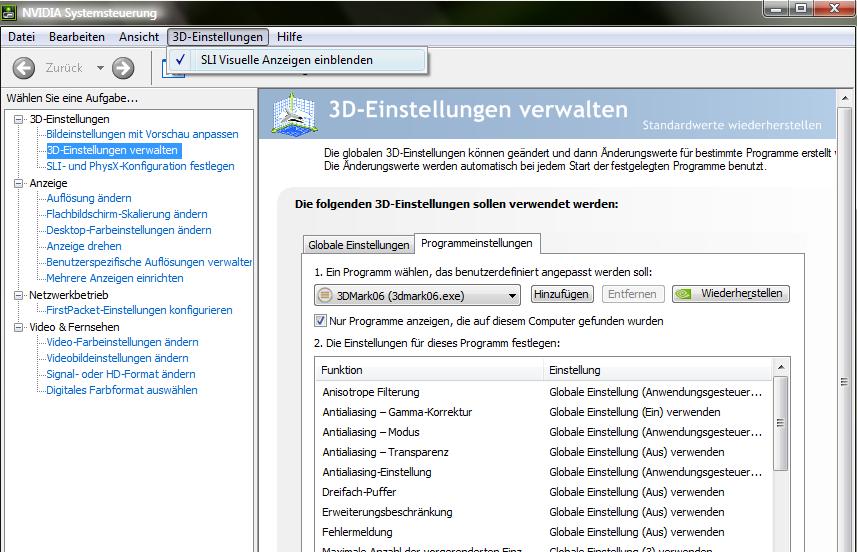

... blende den grünen SLI Statusbalken über die Nvidia Systemsteuerung ein und achte beim Durchlaufen von 3DMark mal darauf.
wo finde ich denn diese einstellung?
... müsste irgendwo oben in der Leiste zu finden sein:
unbenannt-jpg.137767
