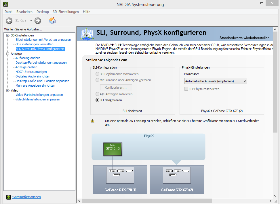

Hey, Leute,
hab heute meine neue 670 eingebaut, und wenn ich dann in die nvidia systemsteuerung gehe, lässt sich SLI nicht aktivieren. Ausßerdem sagt es mir dass ich die SLI Brücke anstecken sollte, obwohl ich sie angeschlossen habe..
System:
i7 2700k
gigabyte z68
ASUS gtx670 dc2
ASUS gtx670 dc 2 TOP
win 8.1 64
550w
kann es sein, dass mein nt zu schwach ist? habe ich iwas falsch gemacht?

ich lad mal ein paar bilder hoch:

Es steht doch schon im Screenshot: Es wird eine SLI-Brücke benötigt --> ERGO, deine ist defekt.
