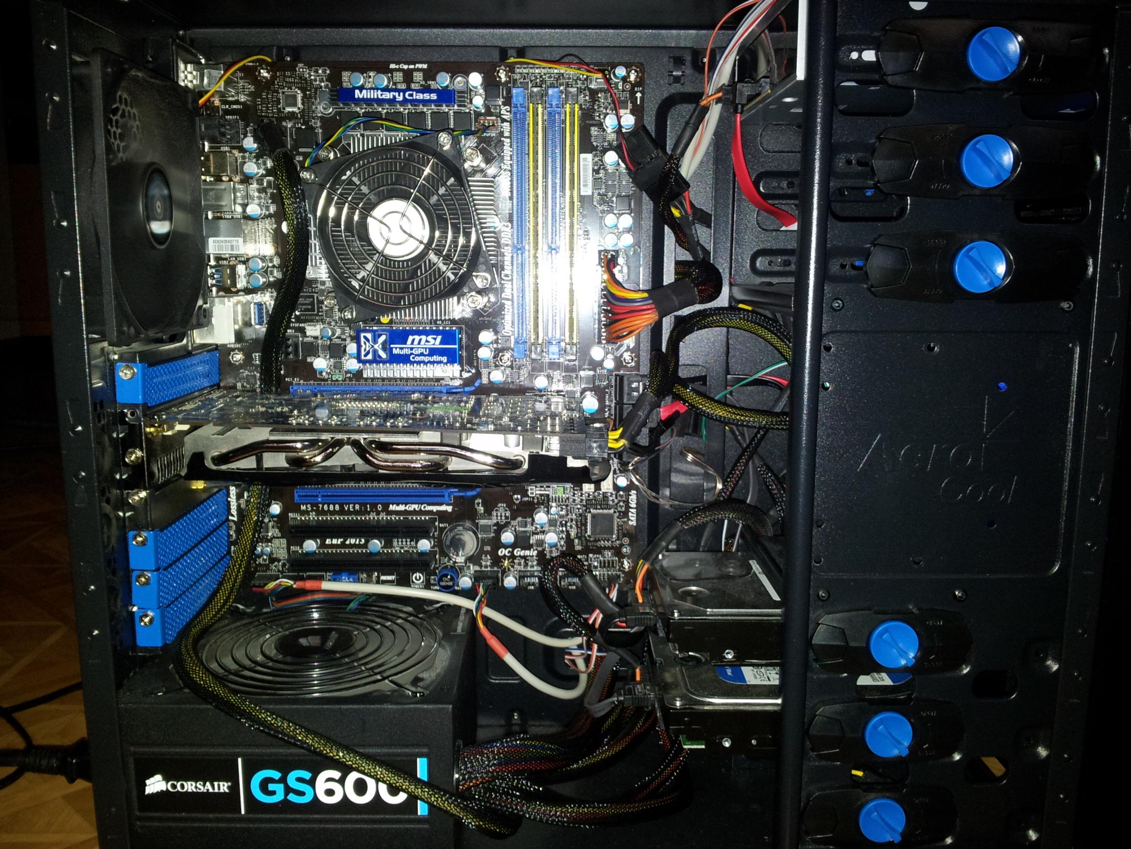

Die Grafikkarte wird nicht heißer als 82 Grad und ab und zu mal reagiert das Spiel einfach nicht mehr und nach kurzer Zeit kommt dann auch eine Fehlermeldung die ich aber schon seid längerem nicht mehr erhalten habe.

OK gut dann stürzt deine Grafikkarte aber nicht ab weil sie zu heiß wird, sondern weil wahrscheinlich der VRam überläuft denke ich mal.

Dein Netzteil kämpft mit der Grafikkarte um die Frischluft. Kann durchaus sein, dass sich die Temperatur deutlich verbessert, wenn du das Netzteil umgekehrt einbaust.
Bläst von der Seite noch ein Lüfter auf die Grafikkarte?
82°C finde ich jetzt nicht ungewöhnlich für den Fermi Chipsatz. Meine 470 war auf 92°C geregelt und Abschalten tut die erst bei 105°C

Alle Lüfter auf dem Bild und noch ein weiterer an der Front.
Laut google deutet die Fehlermeldung auf überhitzung hin.
Mir wurde gesagt das ich das Netzteil so rum einbauen sollte wegen besserem Luftstrom.
Wenn dein Gehäuse nach unten offen ist dann dreh das NT um ;)
So wie es jetz ist beeinträchtigst du ehr den Luftstrom.
Die warme Abluft zieht man besser hinten oben raus und nicht unten.
Derzeit ist es so, dass Frischluft von vorne kommt und der Luftstrom sich Richtung Netzteil und CPU/Gehäuse Lüfter aufteilt. Also die Grafikkarte unter Umständen gar nicht genug Frischluft abbekommt.
Allgemein bin ich kein Freund von Netzteil unten.
Ich werds mal versuchen^^

Nochmal wegen dein NT, dreh es lieber um so ist es im Grunde vom System gekoppelt und kann den inneren Luftstrom nicht beeinflussen ;)

Habs grad eben doch noch probiert aber leider ohne Erfolg. Wieder ist das Spiel hängen geblieben und der Ton extrem verzerrt und danach schaltet sich der Pc ab.

Grad nochmal FurMark durchlaufen lassen und die Grafikkarte wird nicht heißer als 67 Grad o.O

hm? Saug mal Open Hardware Monitor runter, wenn die Graka mit FurMark nur 67°C schafft :D ist alles Paletti was sagt den der CPU Temp?
Vieleicht wird die CPU zu Warm wegen dem komischen Kühler der Drauf ist?
