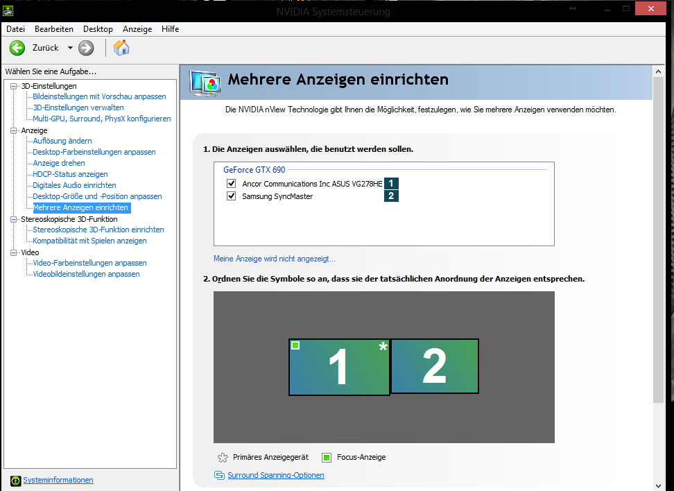

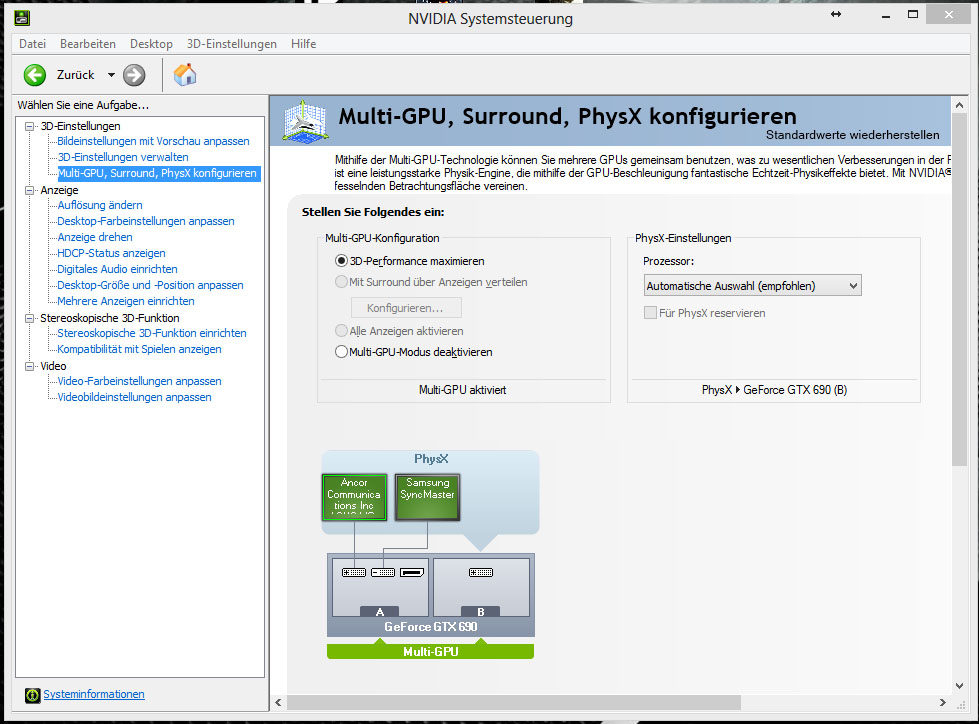

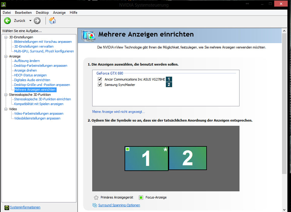

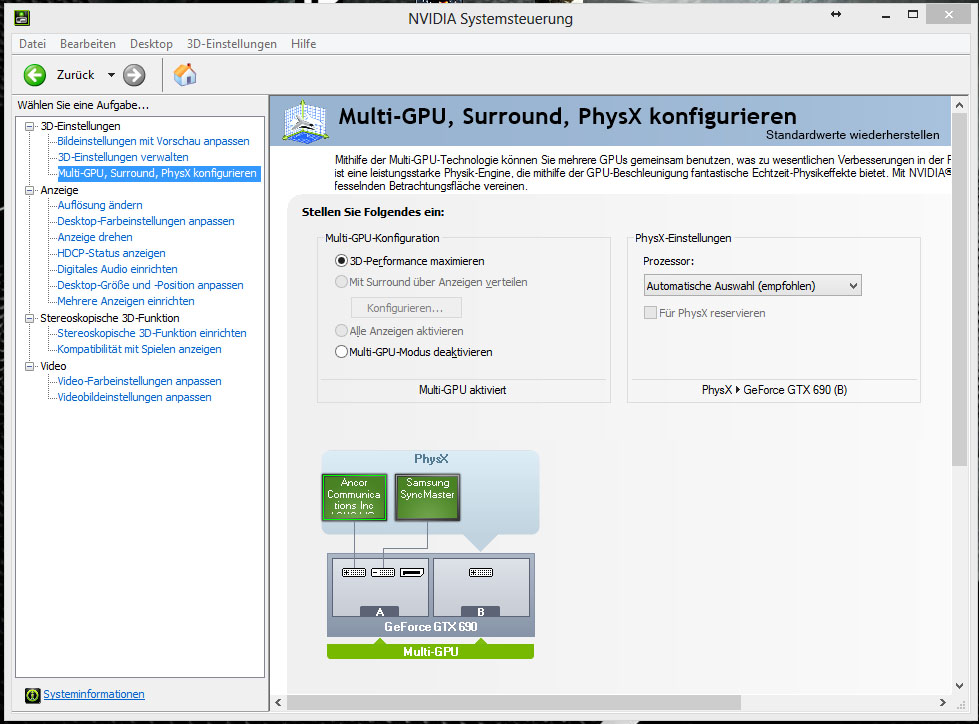

Ok, ich poste dann so gegen 18 Uhr dann nochmal meine Einstellungen.
Vielleicht hilft das ja dann weiter. :)
Anbei die Screenshots.
Wie gesagt, bei mir funktioniert das einwandfrei.
Auf dem Asus wird gezockt und auf dem Samsung läuft Skype, Firefox, etc nebenbei mit.
Okay, das sieht bei Dir jedenfalls recht gut aus.

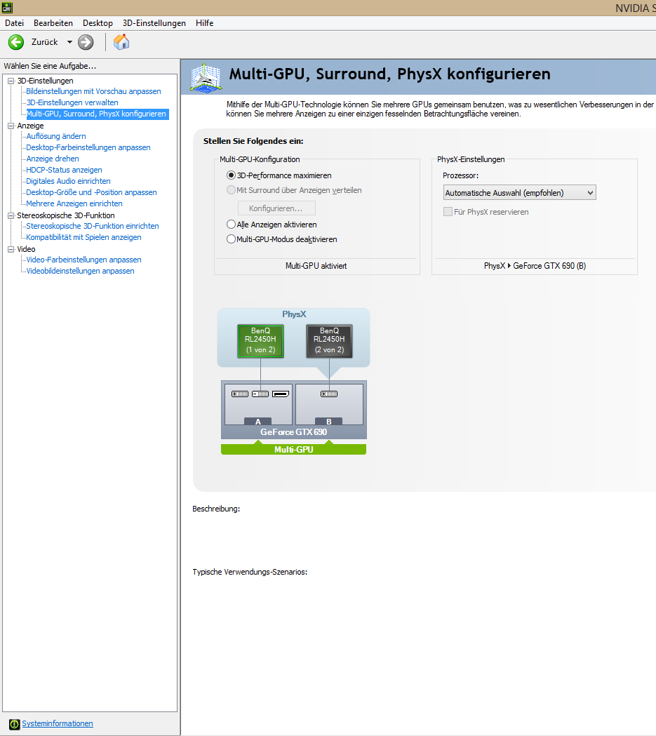

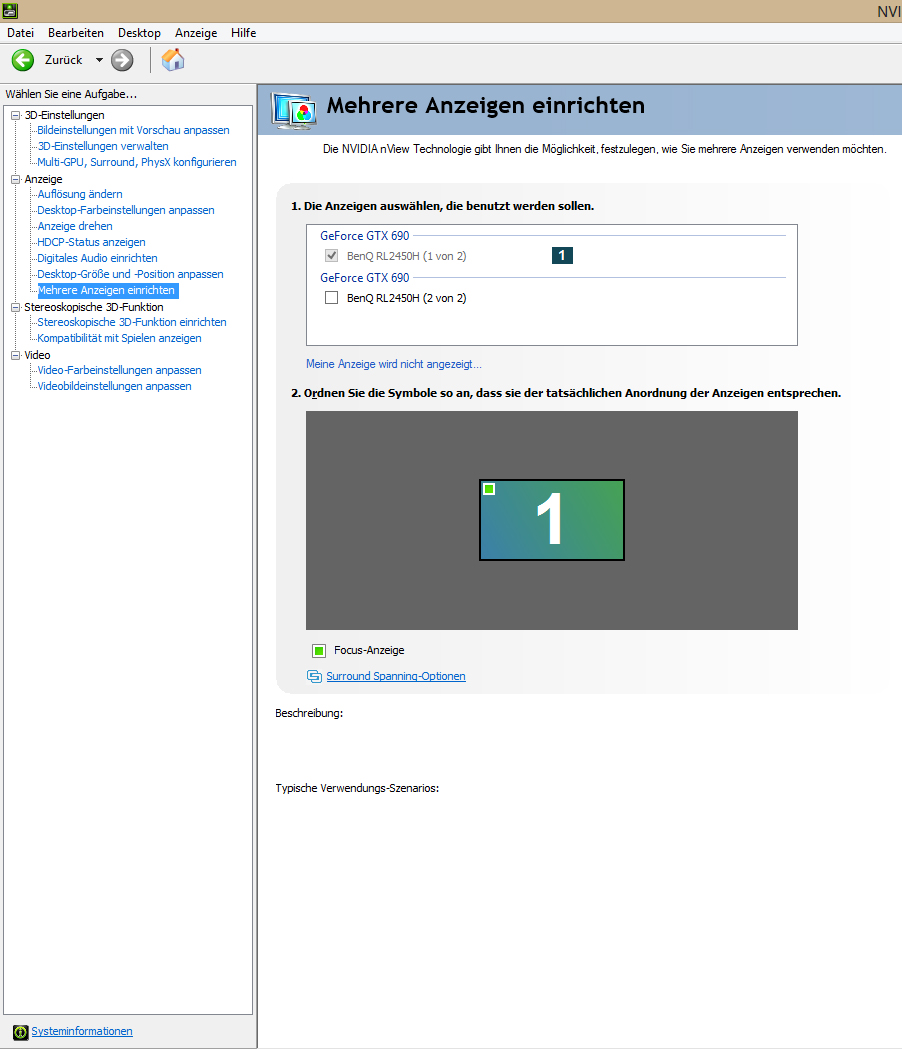

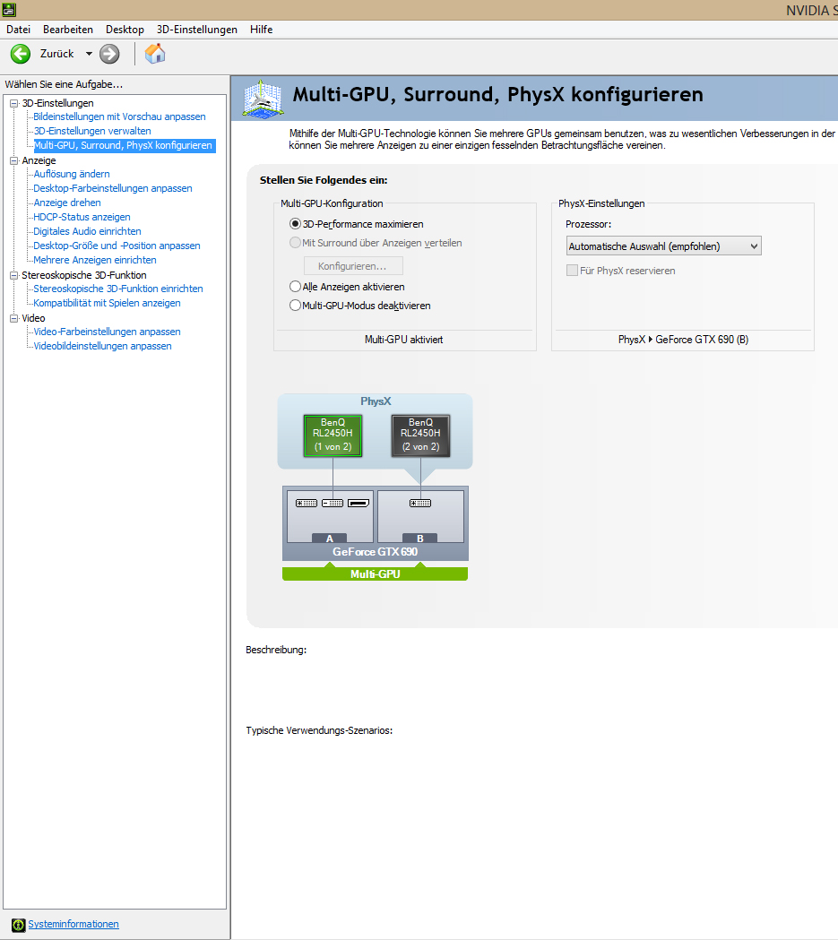

So ich hab jetzt beide Monitore an 1 und 3 angeschlossen (direkt übereinander), dann habe ich den bis dato installierten Treiber deinstalliert und dann wieder neu installiert.
Scheibe Deine Einstellungen kann ich leider nicht einstellen.

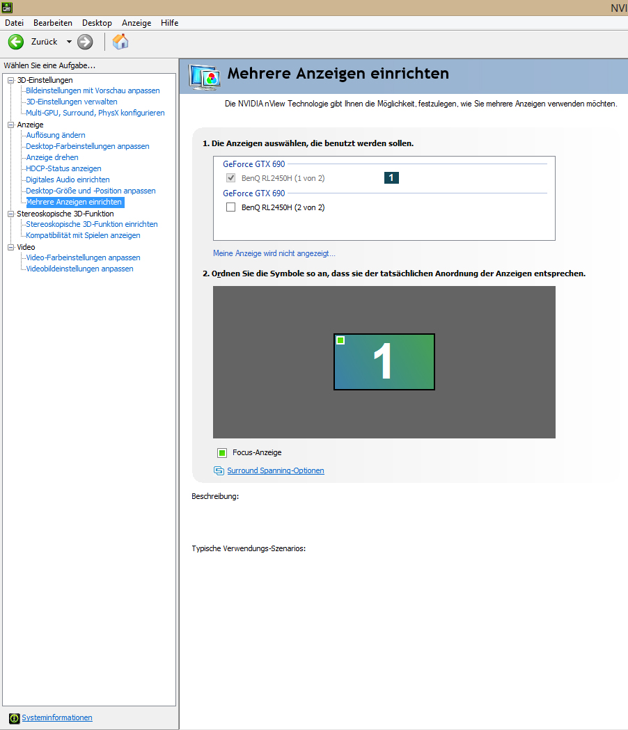

Siehe Screenshots:
Was mir auffällt, auf dem zweiten Screenshot steht jeweils ein Monitor unter jeweils den beiden GTX 690 Spalten, bei Dir Scheibe steht das GTX 690 nur ein Mal da und Deine beiden Monitore darunter. Für mich sieht es trotz umstecken auf die Anschlüsse 1 und 3 und der Treiber Neuinstallation so aus als wenn die Graka immer noch denkt ich habe an 1 und 2 angeschlossen.

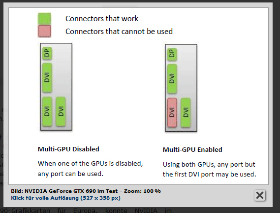

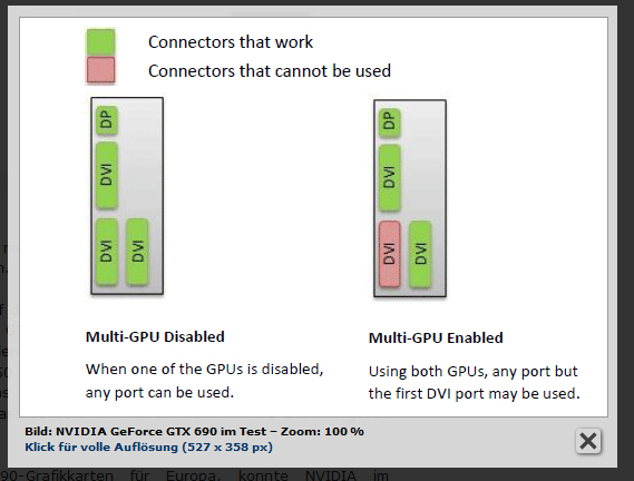

Ich habe dann noch dieses Bildchen im Internet entdeckt.
Hier sieht es so aus das bei zwei Monitoren mit aktiver Multi GPU Beschleunigung nicht Anschluss 1 und 3 (die direkt übereinander liegen) belegt werden dürfen sondern die Anschlüsse 2 und 3 auf der Graka...
Kann das jemand bestätigen?
Was spricht dagegen, das einfach mal auszuprobieren?
Nach Deinen Screenshots stecken die Monitore jedenfalls nach wie vor an verschiedenen GPUs, und damit funktioniert SLI nun mal nicht.
Also ich kann sagen, jetzt ist das Problem behoben!
Wichtig für SLI bzw. Funktionserhaltung des Multi-GPU bei nur zwei Monitoren, Anschluss 2 und 3 der GTX 690 zu verwenden wie oben auf der kleinen Grafik veranschaulicht wird. Ich habe jetzt meinen Zocker Monitor auf 2 (direkt neben Miniport) und den Desktop Monitor auf 3 und es funktioniert alles bestens!!!
