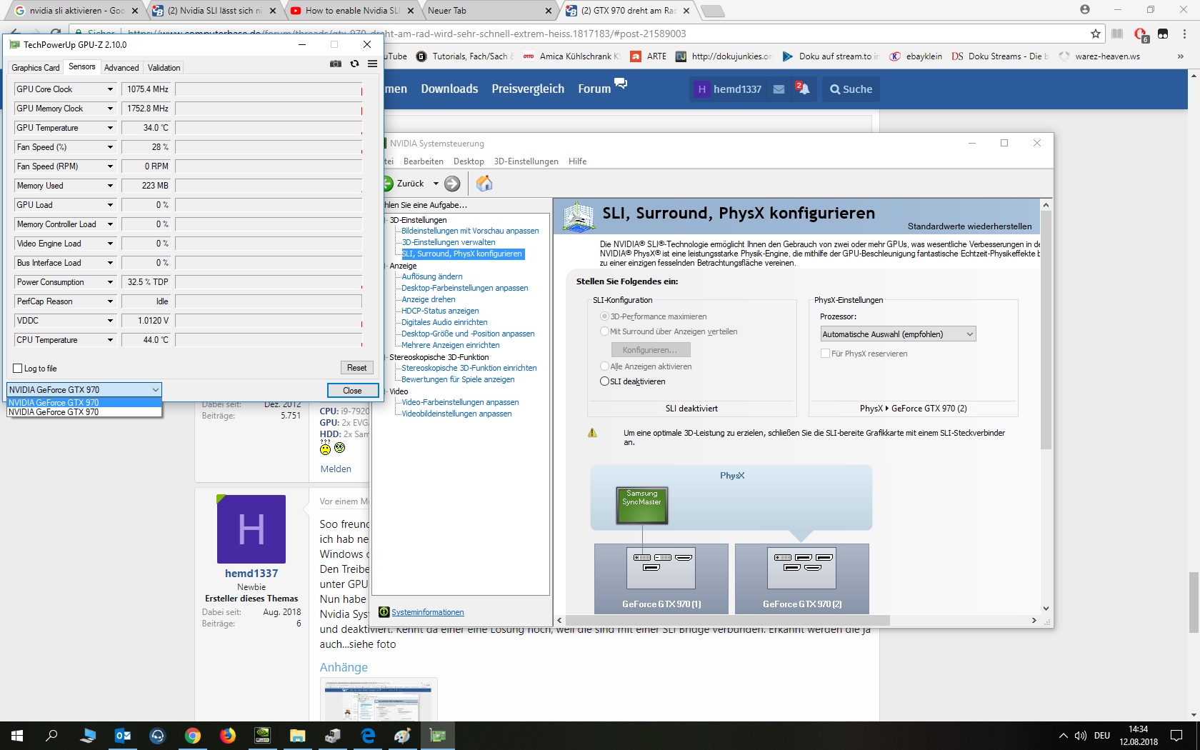

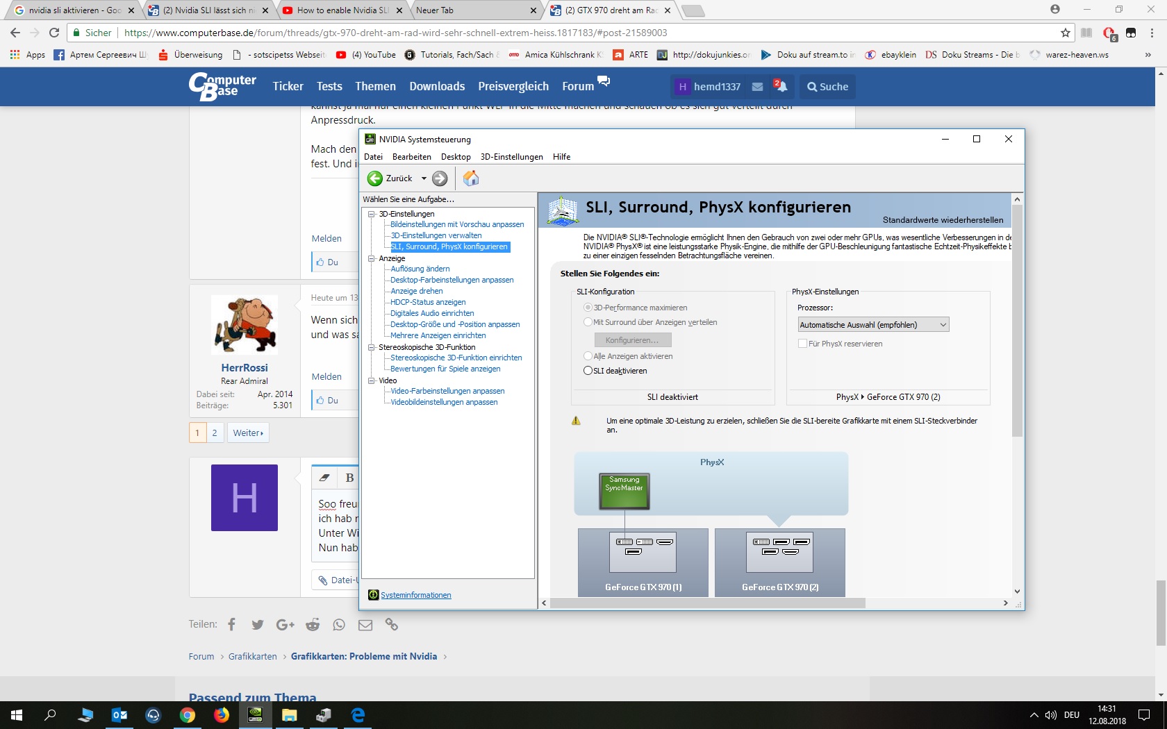

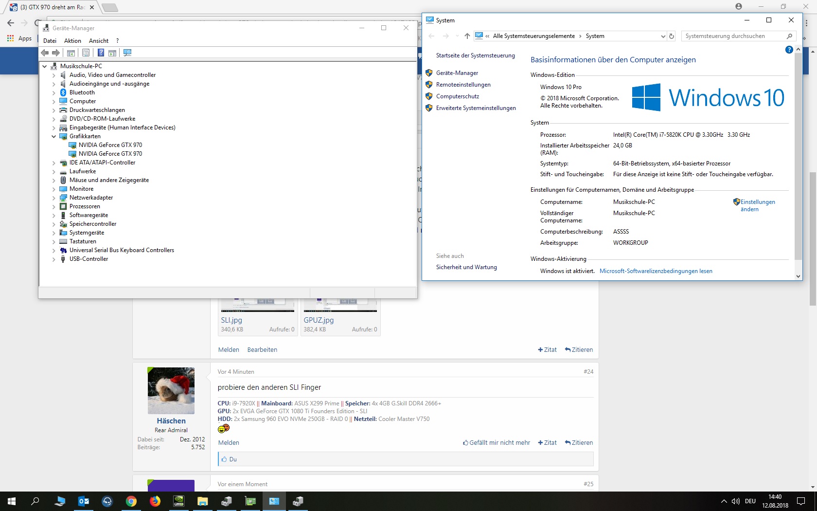

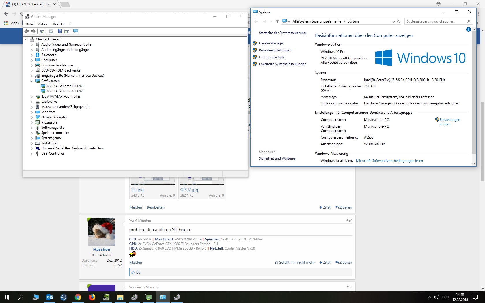

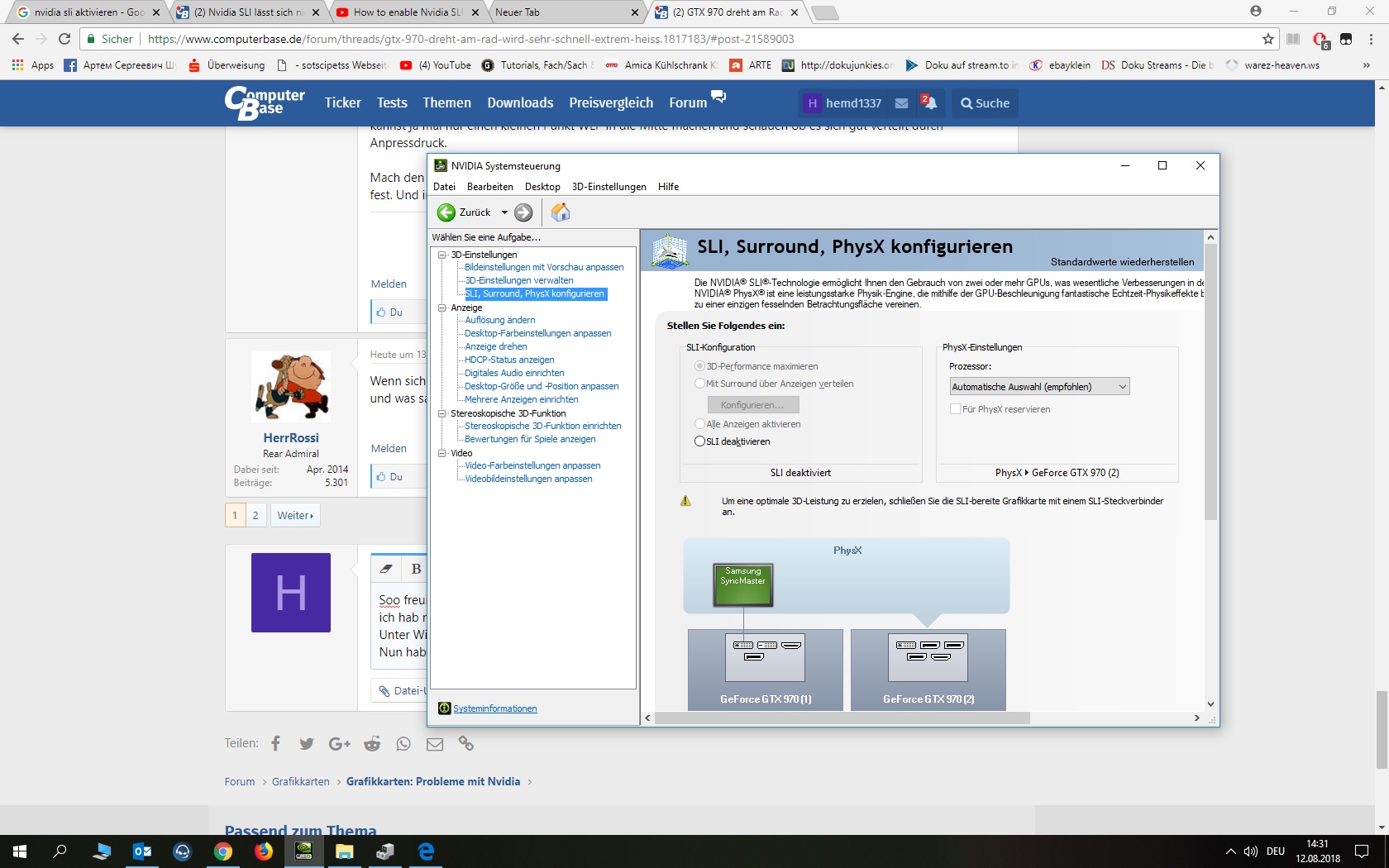

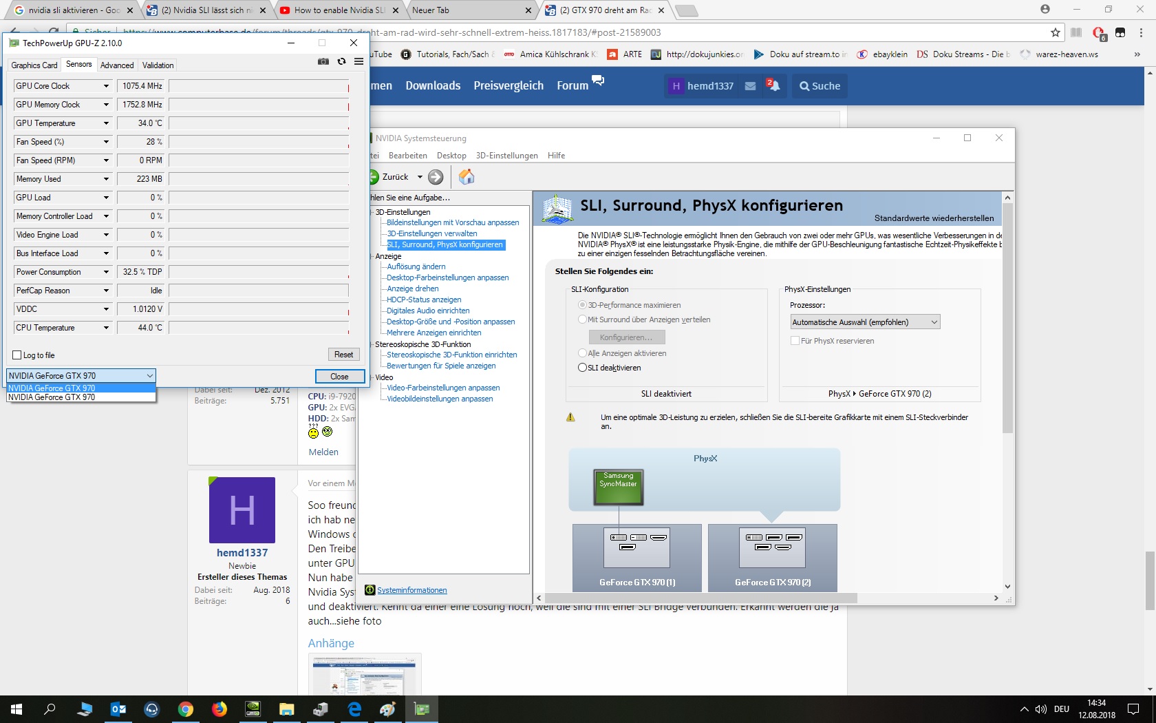

Soo freunde, UPDATE:
ich hab neue WLP draufgemacht. Nun läuft die Temperatur auch unter PUBG auf max. 76°C, also einwandfrei. Unter Windows ohne Belastung bei 34°C. Alles TOP!!! Vielen Dank euch für den Tipp.
Den Treiber konnte ich nun auch installieren. Alles wunderbar. Im Gerätemanager werden beide erkannt und auch unter GPU Z angezeigt.
Nun habe ich wie angekündigt alleine das Interesse SLI zum laufen zu bringen. Im Internet steht, dass man unter Nvidia Systemeinstellungen aktivieren kann, aber leider ist die Option bei mir bei dem Register SLI,... ausgeblendet und deaktiviert. Kennt da einer eine Lösung noch, weil die sind mit einer SLI Bridge verbunden. Erkannt werden die ja auch...siehe foto

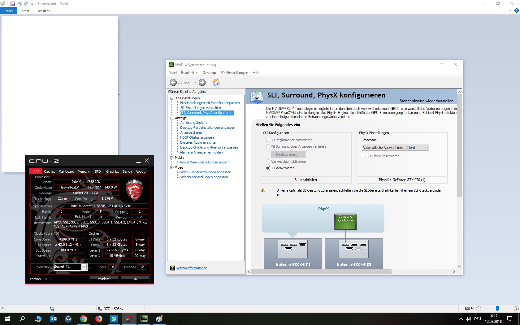

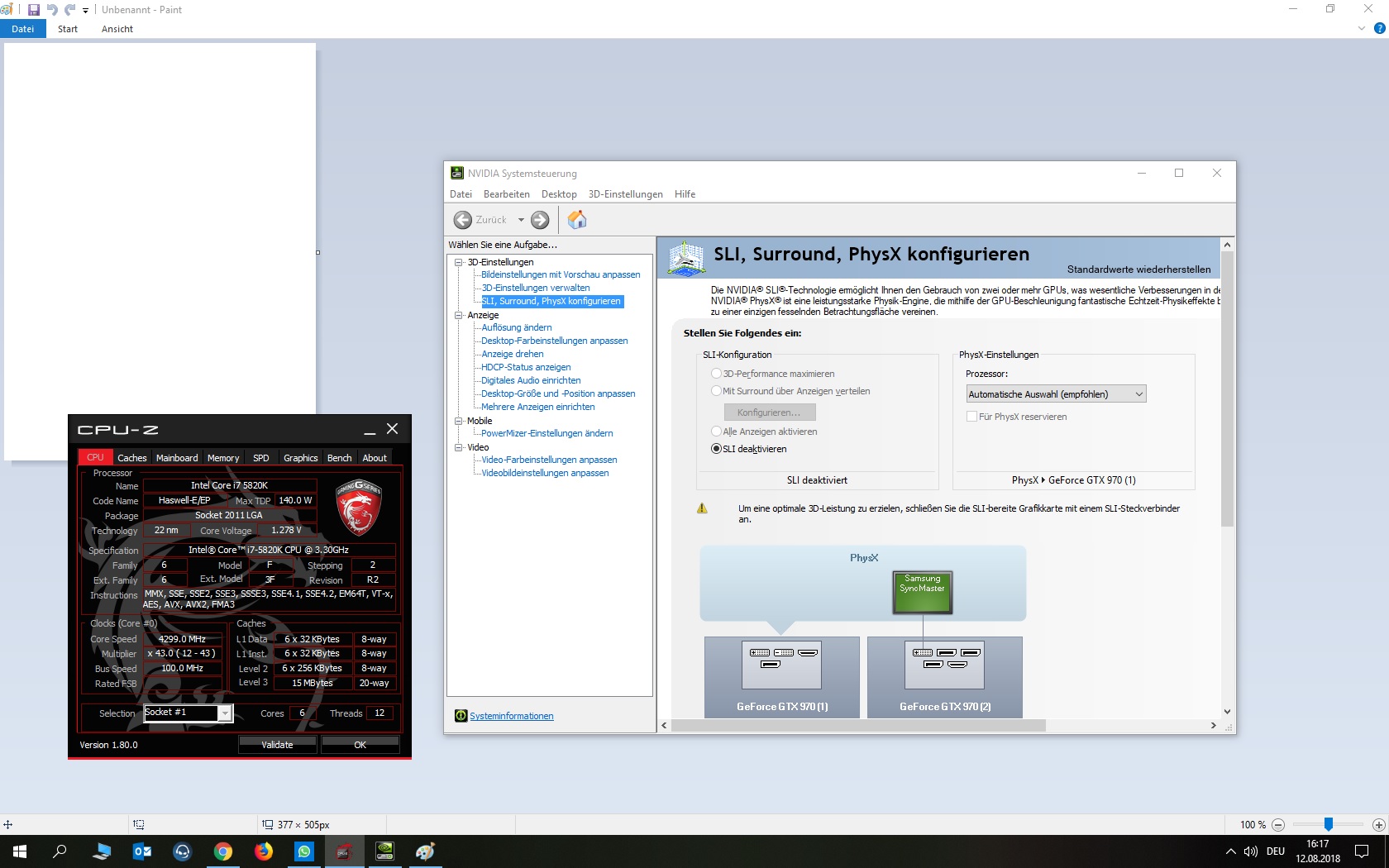

- Aug. 2018
- 34
Hallo Häschen, in welchen soll ich reinstecken? die erste obere beim äußeren linken und die untere beim 2ten der rechts ist? lt. motherboard habe ich die richtige SLI 2x slots gemacht, und zwar habe ich das MSI Godlike Gaming X99a und dort lt. handbucgh muss Slot 1 u. die zweite graka in Slot 4 reingesteckt werden... ok ich probiere es erstmal mit einer anderen SLI Bridge und dann anderen SLI fingerHäschen schrieb:probiere den anderen SLI Finger
ich freue mich so mega, dass die grakas beide nun leise laufen, sind aber verschiedene grakas aber selber chip. eine ist Zotac 970 gtx und die andere Gigabyte ITX Mini OC 970

Hallo RaptorTP,
aber wieso funktioniert das im Video auf YouTube bei zwei GTX 970 SLI zu machen u. bei mir ist der Puinkt ausgeblendet und es steht, ich muss eine SLI Steckverbindung anschliessen...wieso geht das bei mir nicht...

Hallo Häschen,Häschen schrieb:Wenn es zwei unterschiedliche PCBs sind aber zwei gleiche Chips kann es vorkommen das SLI nicht funktioniert.
Ansonsten kann auch deine SLI Brücke Defekt sein
danke, aber habe 4 PCI Bridges ausprobiert...denke das liegt an Zotac das SLI nicht funzt...
