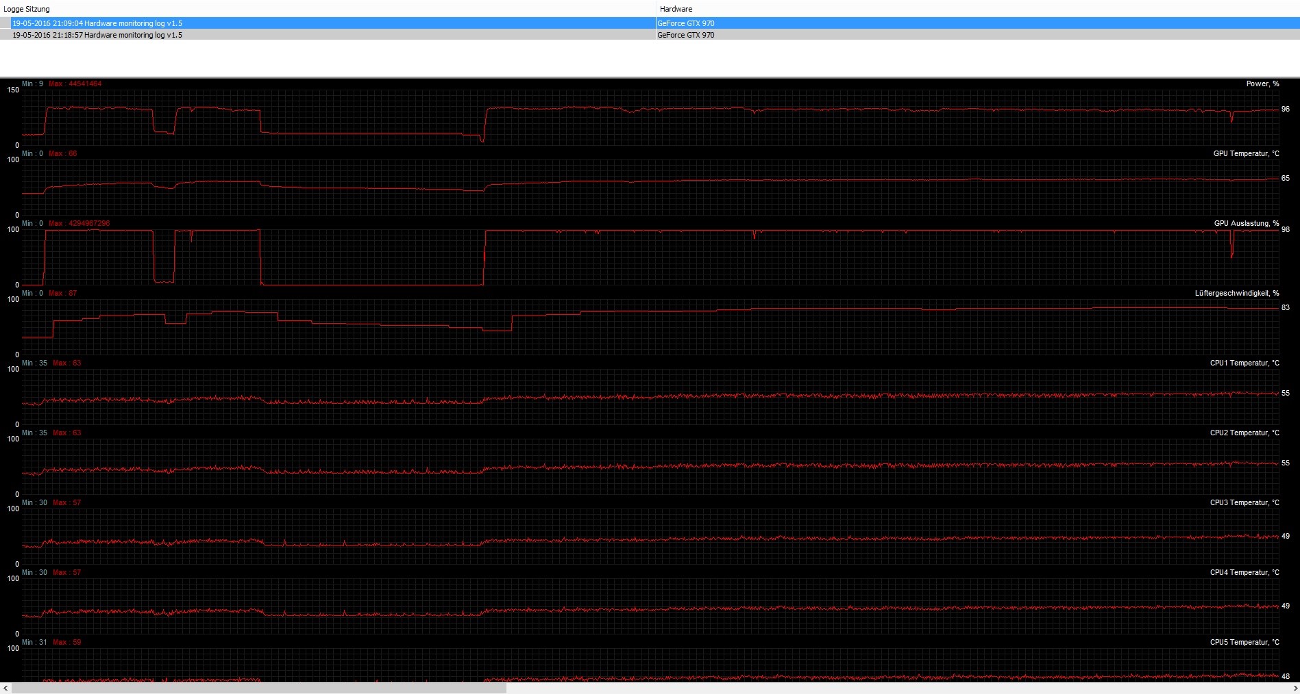

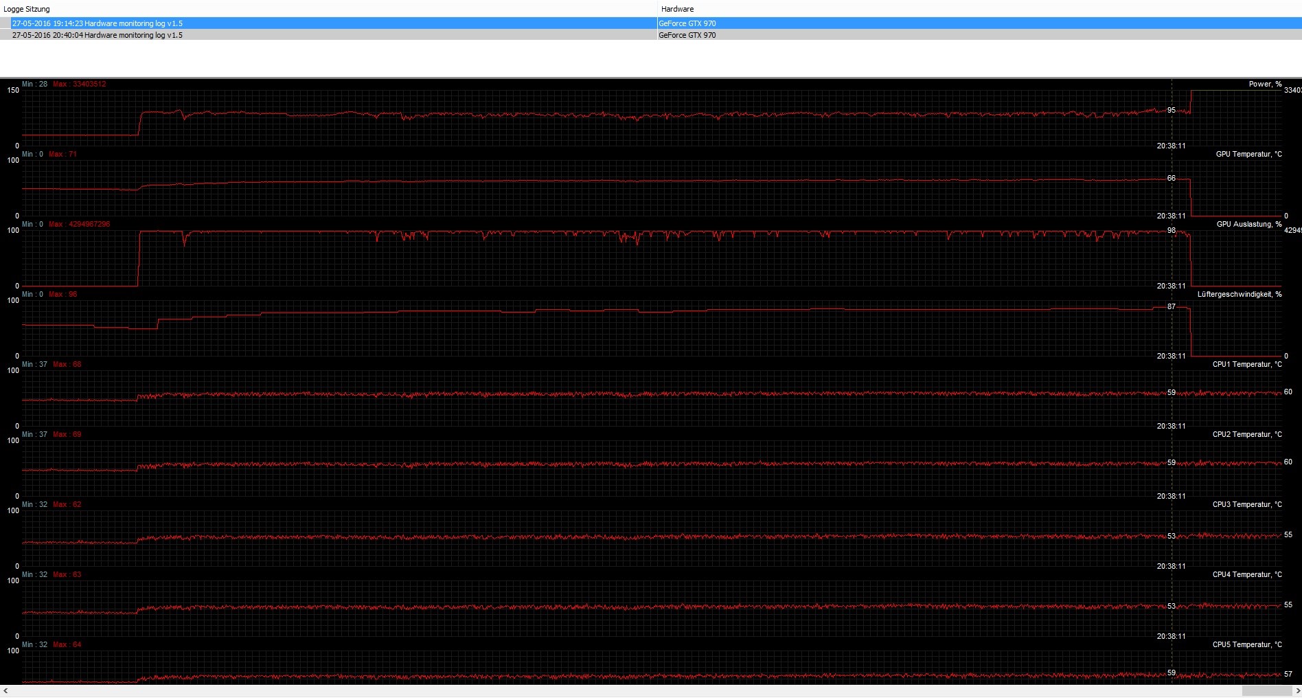

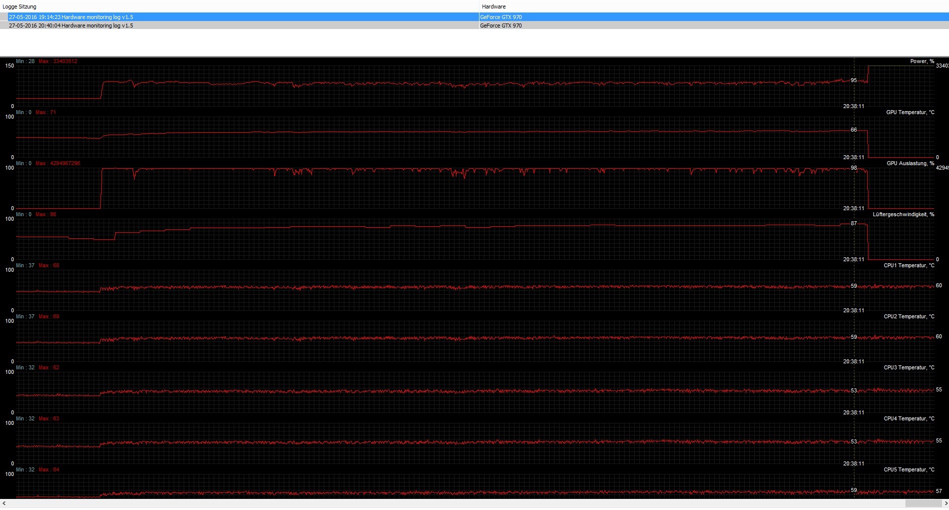

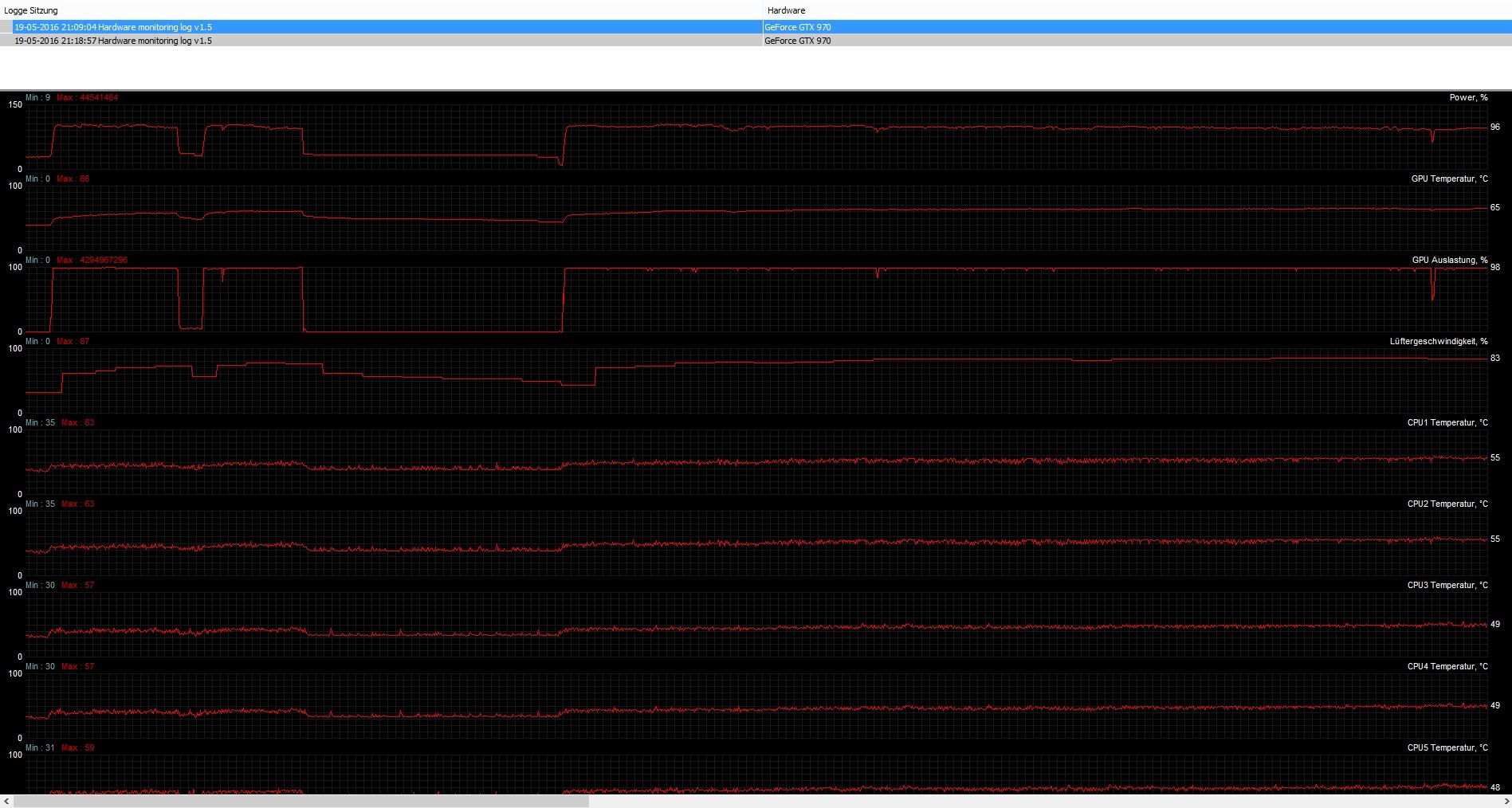

Also habe ich mein komplettes System während diverser Spiele mit dem Afterburner überwachen lassen: nichts Auffälliges.
im Spiel(Metro LL, GW2, Warframe): GPU-Temps bei 40-65°, Auslastung quasi nie über 50%, GPU-Power bei etwa 70% (zu hoch??), CPU-Temp und Auslastung bei etwa 50. Bei GTA V und Fallout 4 sind die Werte etwas höher, aber nichts außergewöhnliches, GPU-Temp bei ~72°, Auslastung auch bei etwa 70%, CPU bei etwas über 60°, wenn das System mal länger als 20 Minuten Ingame schafft.
