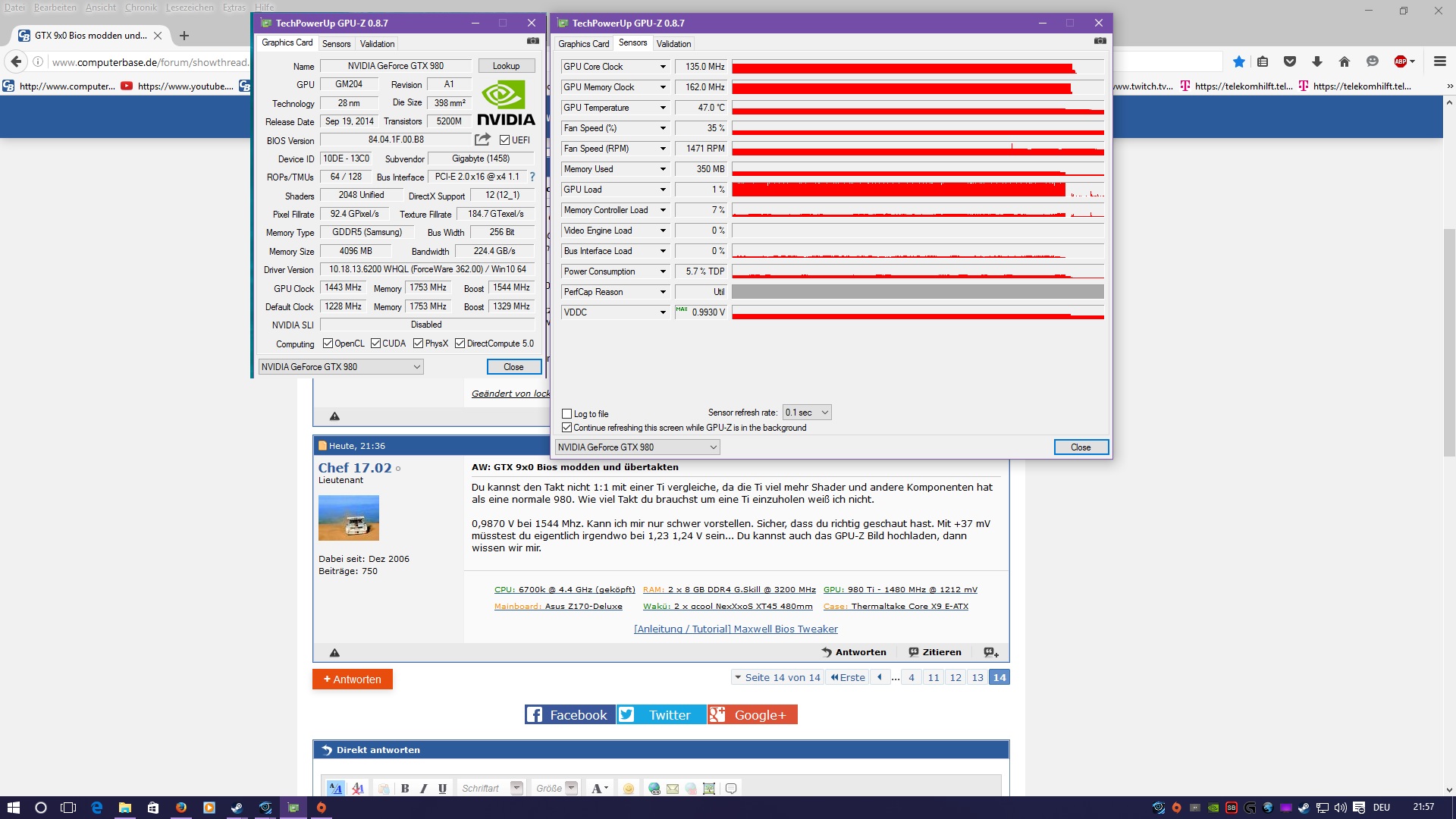

0,9870 V bei 1544 Mhz. Kann ich mir nur schwer vorstellen. Sicher, dass du richtig geschaut hast. Mit +37 mV müsstest du eigentlich irgendwo bei 1,23 1,24 V sein... Du kannst auch das GPU-Z Bild hochladen, dann wissen wir mir.

ich glaube bei mir stimmt was nicht siehe screen wenn du sagst ich brauch 1.23v-1.24v

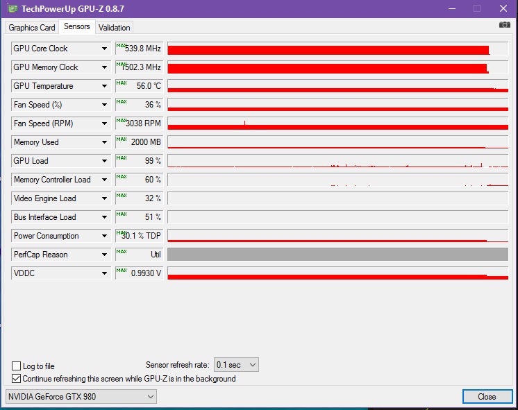

welche programm kann ich noch usen ?
Ich meine du siehst ja, dass etwas nicht stimmt. Die Karte taktet nur auf 500 Mhz hoch, oberste Spalte. Das liegt nicht an den Games oder an 3D Mark sondern an irgend einer Einstellung / einem Problem auf deinem PC. Bring das erstmal in Ordnung, dann Bios...

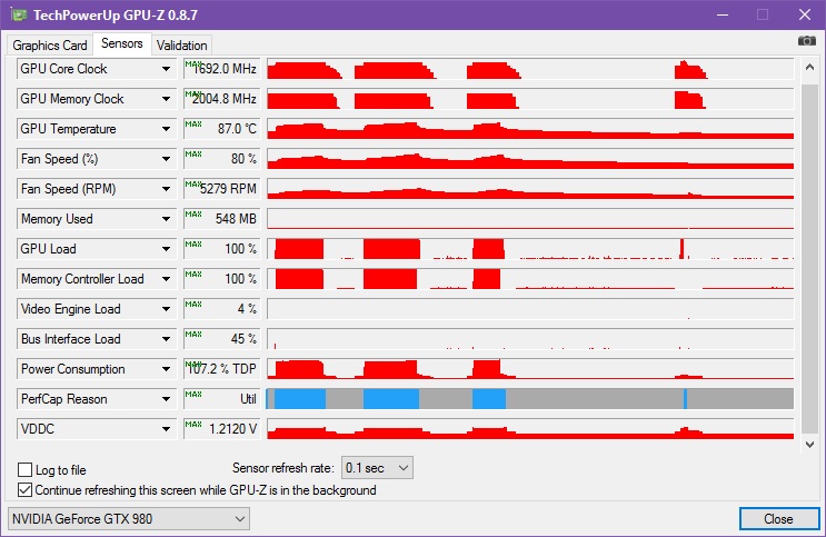

so hier jetzt hab ich es
erst mal neu starten, die 5xx MHz ist der Fallback nach einemm Treiberreset durch zu hohes OC normalerweise. ansonsten hast du wirklich irgendwas brutal verhauen im BIOS, aber das kann ich mir nicht vorstellen ^^
Gut, dass es sich geklärt hat. Dann hier dein Bios. 1212 mV, 1544 Mhz, 4001 Ram, 80 Watt mehr aufm Power Limit. Achte halt auf die Temperatur, denn wie ich gesehen habe, hattest du im GPU-Z Screen schon 87°. Viel weiter hoch gehts nicht mehr.
