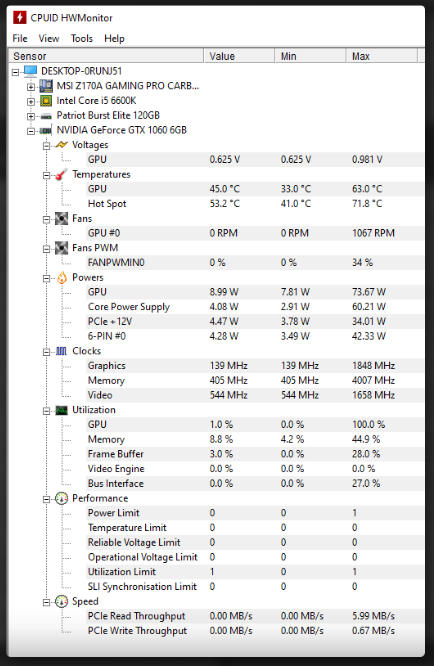

Bei dem Screenshot ist aber aufgefallen das beim Powerlimit eine 1 bei der GB Karte steht.
Evtl doch was eingestellt. Oder ein Problem mit der Spannungsversorgung aud der Platine.
