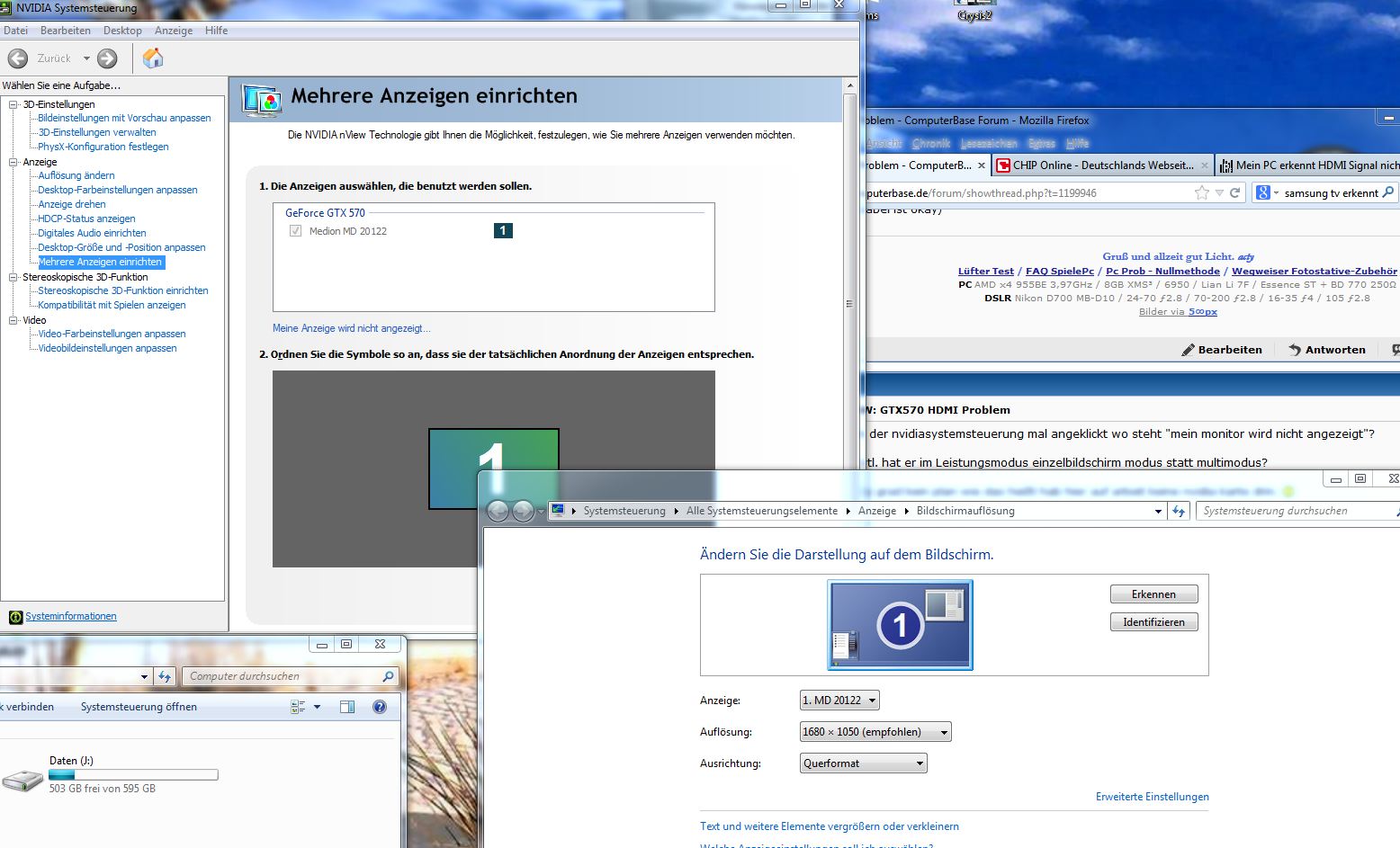

siehe hier:

Bei deinem Bild "mehrere Anzeigen einrichten" mal auf "meine Anzeige wird nicht angezeigt" geklickt?
da passiert nichts
