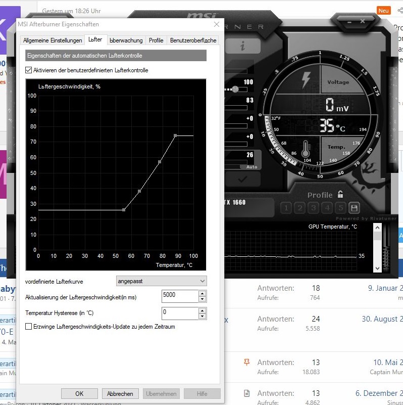

Mit GPU-Z kanns du die Lüftergeschwindigkeit und viele andere Sachen auslesen.
Mit MSI Afterburner kann man es auch, auch die Lüfterdrehzahl lässt sich einstellen.
