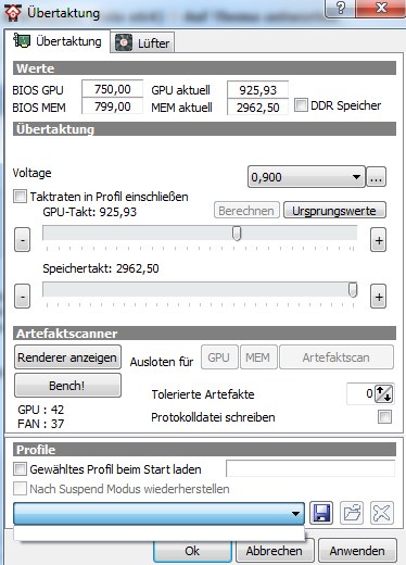

Für alle die Probleme mit dem ATi Tray Tool und Windows 7 64 Bit haben, hier die recht einfache Lösung aus dem guru3D Forum von Johnjk:
Hab mich genau daran gehalten und jetzt scheint es mit der aktuellsten Beta zu funktionieren.
1. Re-install ATT with "run at windows start" unchecked.
2. Go to Start, type "Task Scheduler".
3. Create a folder called "ATT"
4. Create a new task
5. Under descpription, call it "ATI Tray Tools" or whatever, give a description, check "run with highest priviledges"
6. Under Triggers, click "New", then select "At logon", I added a 30sec delay, but that may not be necessary
7. Under Actions, click "New", then select "Start a program" and browse to your ATT install directory and select "atitray.exe".
8. On conditions tab, turn everything off.
9. On Settings tab, turn everything off, except "allow task to be run on demand" and change "If the task is already running, then the following rule applies:" to "Stop the existing instance".

ich wollte für meine 4770 einmal ein 2D-Profil erstellen und bin dabei auf das hier genannte kleine Programm gestoßen. Benutze Windows 7 mit 64bit, soweit scheint ATT zu funktionieren, zumindest erscheinen keine Fehlermeldungen und ich kann die einzelnen Menüpunkte problemlos aufrufen.
Allerdings kann ich keine Profile erstellen, da überhaupt keine exisiteren. Zudem sind einige utopische Werte gelistet. Ich benutze die aktuellste Beta-Version. Andere Versionen führten zum selben Ergebnis.

Vielen Dank für diese hervorragende Tutorial!
Hab mir gleich mal 2 Profile für meine HD4890 OC angelegt welche ich heute bekommen habe.
Funktioniert 1A.
2D-Takt (240 Mhz GPU@0,923v / 200 Mhz RAM)
3D-Takt (901 Mhz GPU@1,313v / 4000 Mhz RAM)
:-) jetzt steht sie der 5er Serie zum Thema Stromsparen in so gut wie gar nichts nach :-)
Funktioniert 1A.
