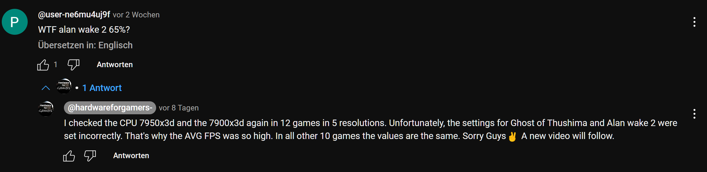

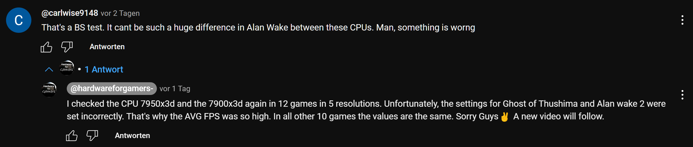

@Technico
vergiss das mal lieber...
In den Kommentaren findet sich bei dem FHD / WQHD Bench Video das hier
Quelle
und entsprechend bei dem 4K Video das hier
Quelle
Ein neues Video zu der Thematik die diese ursprünglichen Benches bestätigt oder zumindest in ähnlicher Form wiedergibt, ist bisher noch nicht erschienen und wird wohl auch nicht.

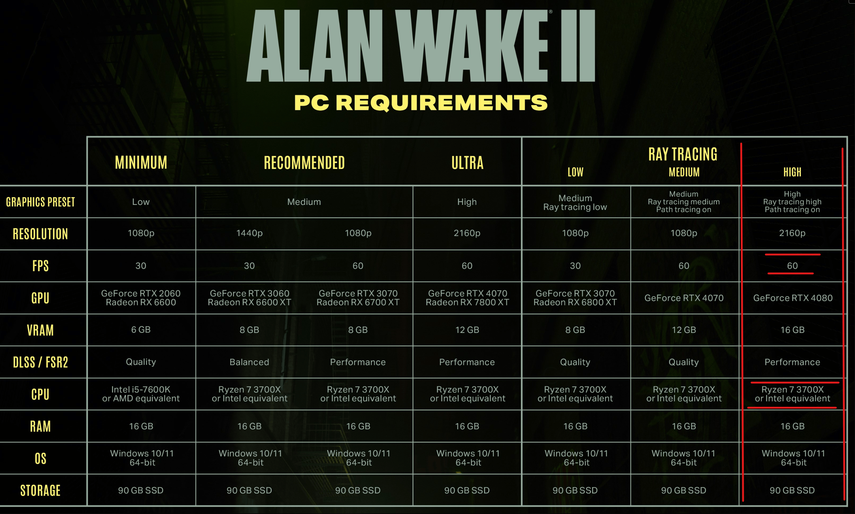

alleine der Gedanke, dass ein 7800X3D in übelst GPU limitierenden 4k Ultra + Ray Tracing mit einer 4090 schlechter abschneiden soll, als ein Ryzen 7 3700X mit einer 4080... ja ne is klaaaar... und bei WQHD und FHD nicht besser sein soll...
Reaktionen: E1M1:Hangar
