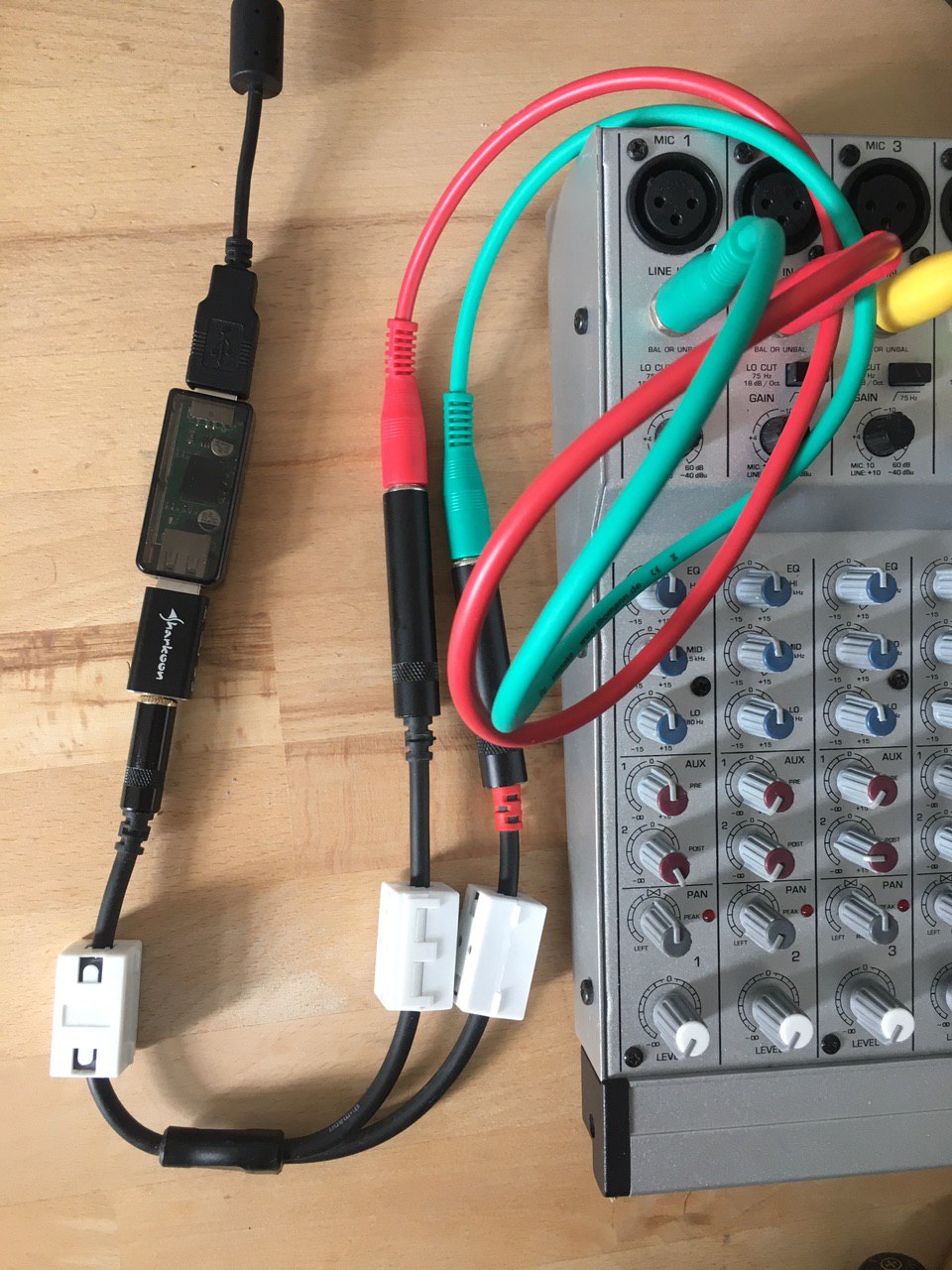

  1. Kann mir daher jemand ein gutes Mischpult empfehlen oder sollte ich es noch mal mit dem Behringer versuchen?
  2. Welchen Verstärker kann man da empfehlen? Beide KH haben 32Ω.
  3. Bei den Ground Loop Isolatoren kann ich da irgendeinen nehmen oder muss ich da auf was achten?
  4. Welche Kabel sind qualitativ gut genug um die Qualität nicht zu mindern?
  5. Muss ich sonst noch irgendwas tun um sauberen Sound über das Mischpult zu bekommen?

Mein tip wäre alle Geräte mit einer USB Soundkarte und USB Isolator Ausstatten und an eine Mischpult hängen.
zb.https://www.audiosciencereview.com/forum/index.php?threads/review-apple-vs-google-usb-c-headphone-adapters.5541/
Diese Lösung funktioniert super für mich
