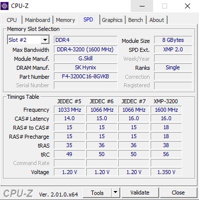

ist wie dein Arbeitsspeicher läuft. Zeig mal einen Screenshot von CPU-Z Memory. Vielleicht ist kein XMP aktiv.
Aktiviert.
