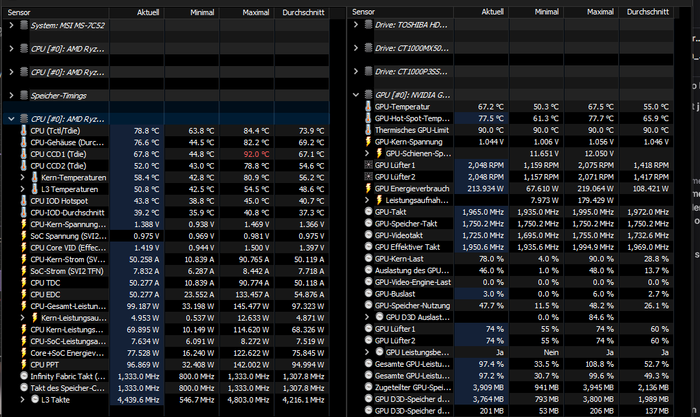

ferris19 schrieb:Lies doch erstmal die Temps von GPU und CPU mit Hwinfo aus während du spielst und das Problem auftritt und dann poste die Screenshots von den Daten hier.

Naja, ist die max Temperatur die für einen kurzen zeitraum angeben war. Wie zu sehen ist, ist die durchschnitts Temperatur ja deutlich niedriger, deswegen bin ich da ein bisschen misstrauisch.Captain Mumpitz schrieb:Anhang anzeigen 1348679
Voila.
Aber welche CPU unter welchem Kühler verbaut ist, wissen wir noch immer nicht.

NameHere schrieb:Wenn du HWINFO startest hast du eine Systemübersicht mit den meisten relevanten Infos zu deinem System. Davon bitte ein Screenshot, damit wir weniger raten müssen.
Temperaturproblem und dein RAM läuft nur mit 2666MHz anstatt mit 3200MHz. DU hast 3200MHz JEDEC RAM. Das Temperaturproblem ist aber gravierend, da die dann CPU drosselt.
