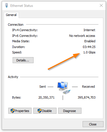

Kabel können es eig nicht sein, lief ja jetzt jahrelang mit den Kabeln so und da es zwei PCs sind mit unterschiedlichen Kabeln denke ich nicht. Wie checke ich das genau ob die Ports 1000Mbit/s ausgehandelt haben?
Ok, jetzt bin ich gerade fündig geworden. Mein PC wurde mit 100 mb ausgehandelt, siehe Screenshot https://prnt.sc/MlqmfRD1QiFq

So steht es bei mir als Status in Windows:
https://prnt.sc/UgpoqPKYkBjD

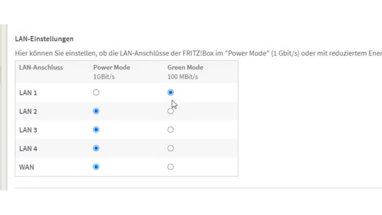

Hast du die Ports auf 100mbit begrenzt in der Fritzbox?
1 LAN-Einstellungen der FRITZ!Box anpassen
Klicken Sie in der Benutzeroberfläche der FRITZ!Box auf "Heimnetz".
Klicken Sie im Menü "Heimnetz" auf "Netzwerk".
Klicken Sie auf die Registerkarte "Netzwerkeinstellungen".
Aktivieren Sie den "Power Mode" für alle verwendeten LAN-Anschlüsse.
Klicken Sie zum Speichern der Einstellungen auf "Übernehmen".

Es ist keiner von den LAN Ausgängen an der Fritz Box im Green Mode, ist also wie es scheint so das der Switch defekt ist. Ich lass den aber jetzt einfach mal so hängen solang er noch funktioniert.
