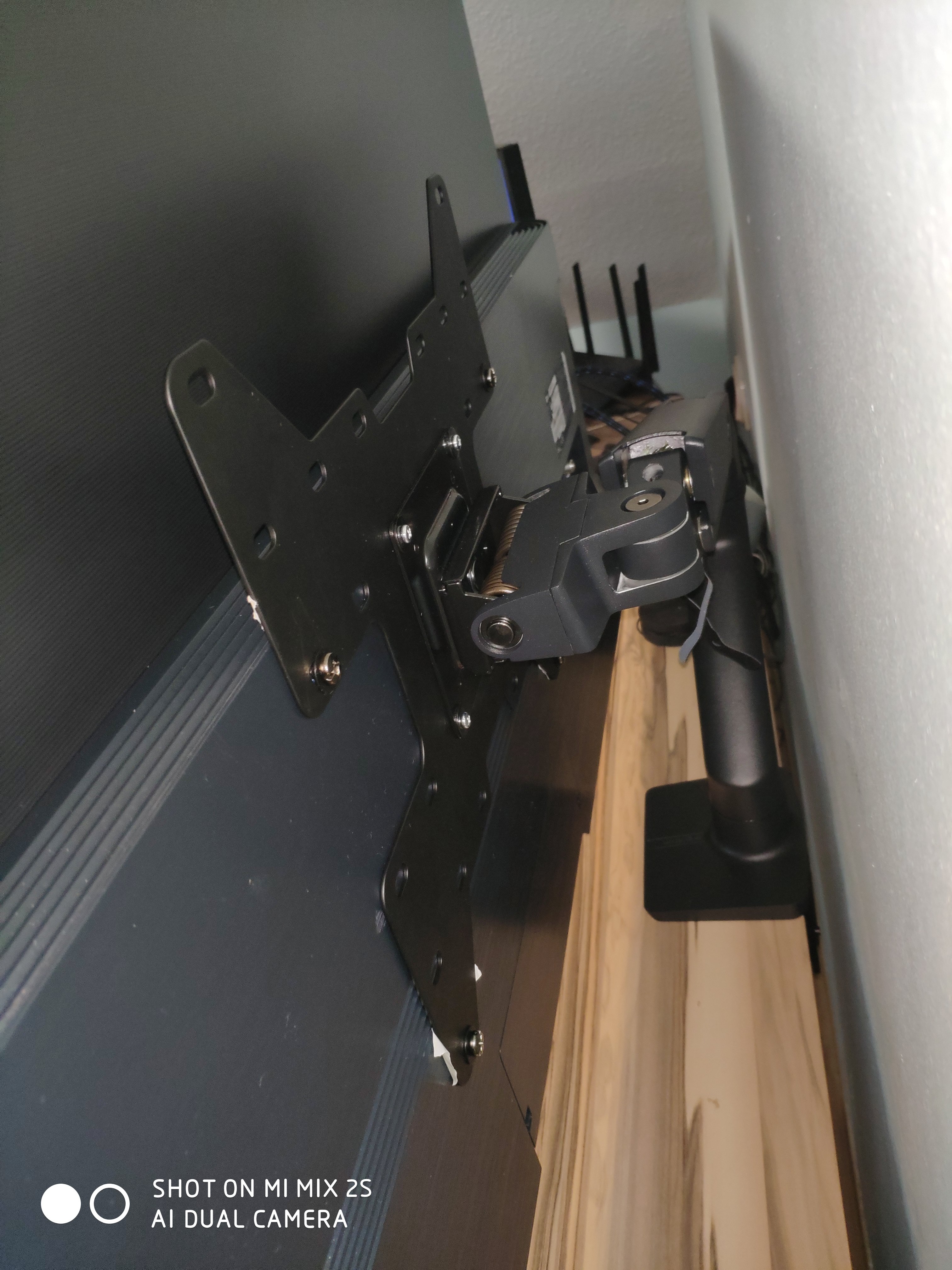

Moin ich klinke mich da mal ein denn wie der Zufall will habe ich heute den 48 c1 auch mit einer tischhalterung aufgebaut
Die oben genannte hx Halterung
https://www.amazon.de/gp/product/B08RD4FJ3Q/ref=ppx_yo_dt_b_asin_title_o01_s02?ie=UTF8&psc=1
+ Adapter Platte
https://www.amazon.de/gp/product/B00ACAUDUA/ref=ppx_yo_dt_b_asin_title_o01_s00?ie=UTF8&psc=1
Der Halter ist massive und wirkt echt wertig die adapter Platte ist ebenso robust,
VESA Platte mit dem Halter verschraubt, ich musste aufpassen da die Schrauben minimal aus der Platte rausgeschaut haben (auf der seite die dann am TV anliegt)
Unterlegscheiben habe das dann ausgeglichen ausserdem habe ich auf die adapter Platte ein wenig Kreppband über die Schrauben gemacht
Der TV hat m6 innengewinde für die Halterung
Die Halterung ist schon teuer aber kommt sehr robust und wertig daher aber man sollte defenetiv zu zweit sein wenn man das aufbaut
