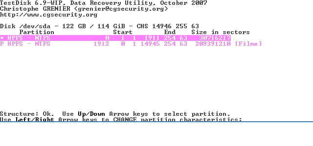

Hallo Fiona,
danke erstmal für die Infos. Aber leider hat nur der erste Screenshot mit Scrip32 funktioniert, dann kam immer eine Fehlermeldung "Error Saving" (beim Speichern als GIF)
Und als Bitmap sind die Dateien zu groß :-( Was nun?
Gruss
Rosa

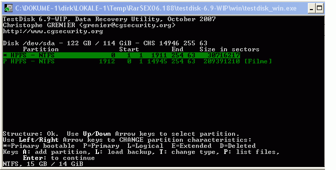

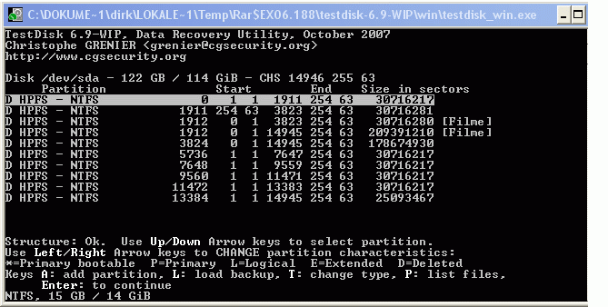

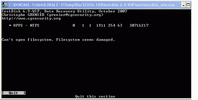

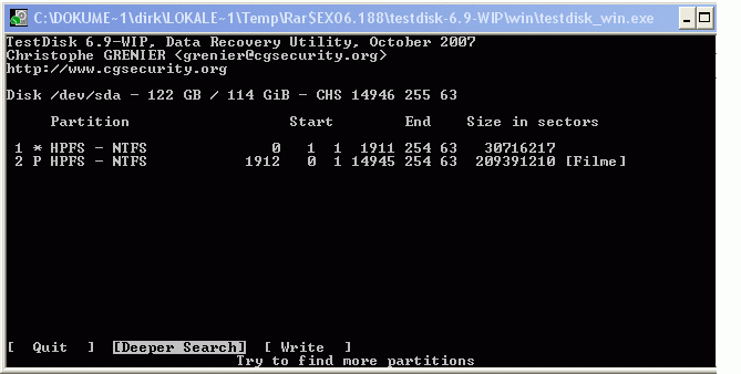

Ich galube, es klappt mit den Screenshots jetzt doch noch
Bei deiner ersten Partition ist das Dateisystem defekt.
Dabei kann Testdisk nicht helfen.
Deine zweite Partition Filme scheint vorhanden zu sein.
Sichere Alternative ist daher im Fall Datenrettungssoftware, wenn du von der ersten Partition Daten wiederherstellen möchtest.
chkdsk Laufwerksbuchstabe: /p /r von der Wiederherstellungskonsole mit dem Ziel das Dateisystem zu reparieren ist eigentlich nur für Reparaturzwecke, aber nicht zum Datenretten geiegnet.
Daher auf eigenes Risiko.
