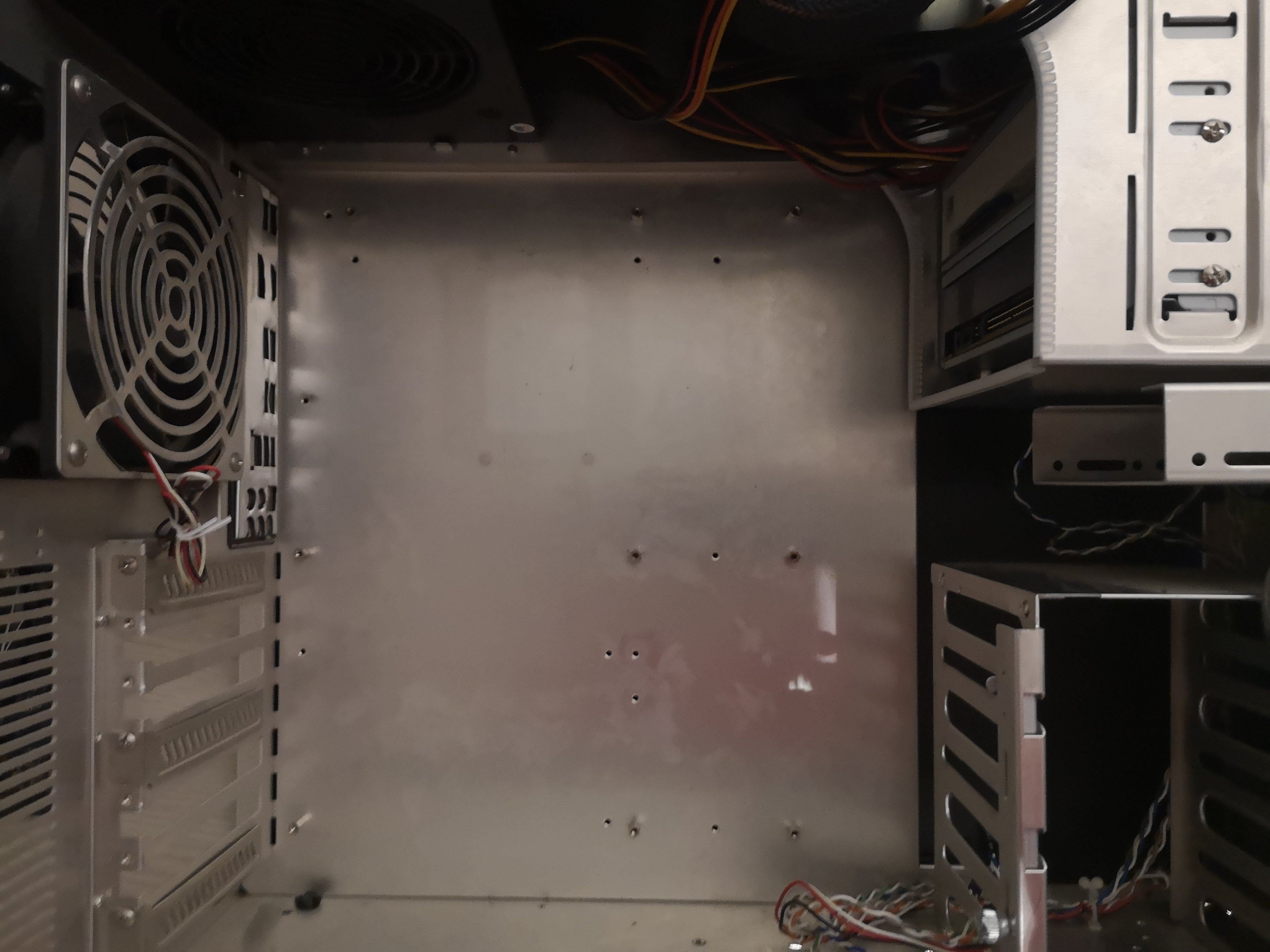

Also die Abstandhalter passen. Ich habe drei Reihen mit folgenden Positionen von rechts nach links:
0cm, ca. 7,5cm, ca. 20,5 cm
0cm, ca 7,5cm, ca 23cm
Auch haben die 3 mal 3 Verschraubungen auf dem Mainboard ein Gewinde erfasst.

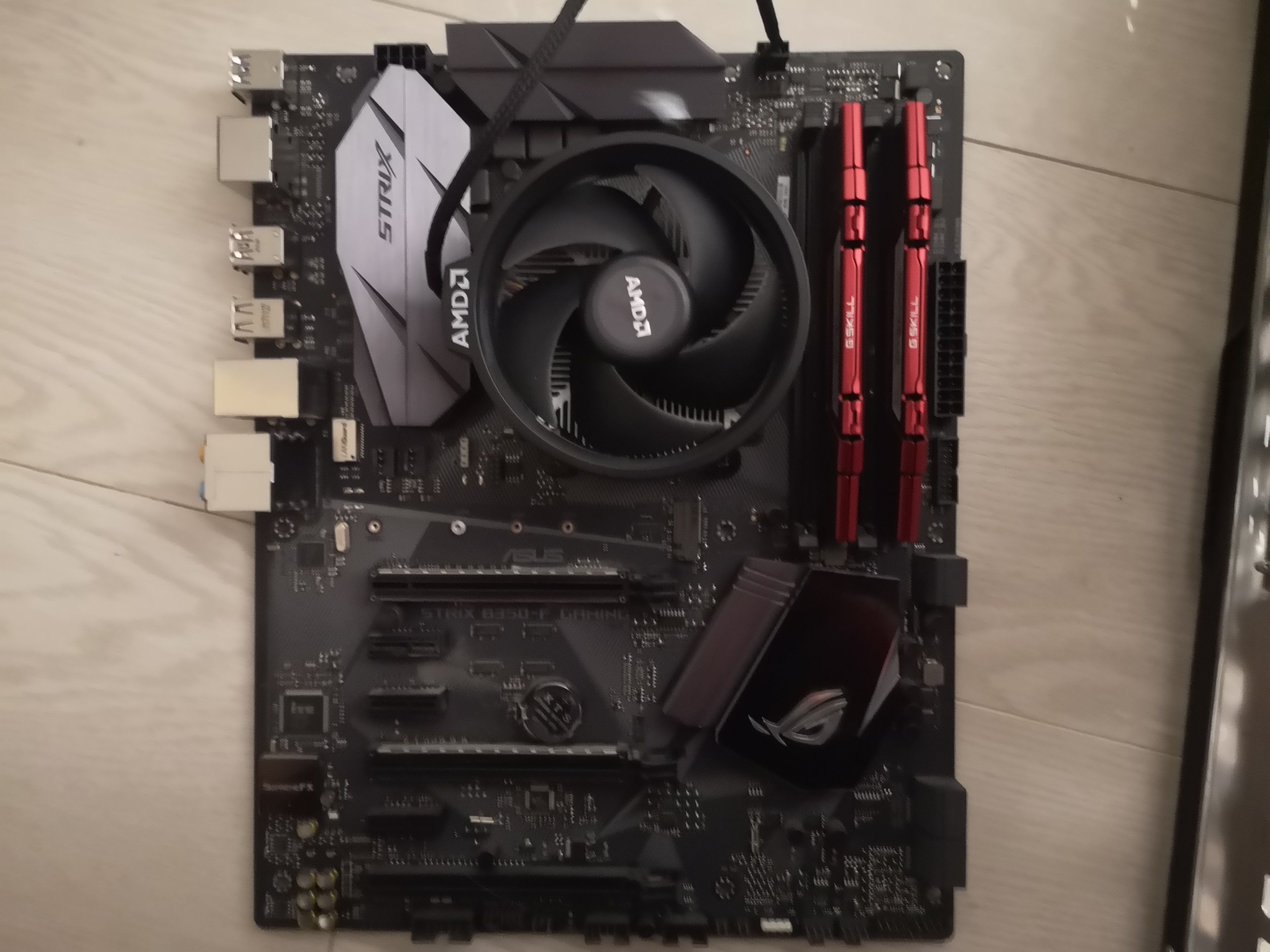

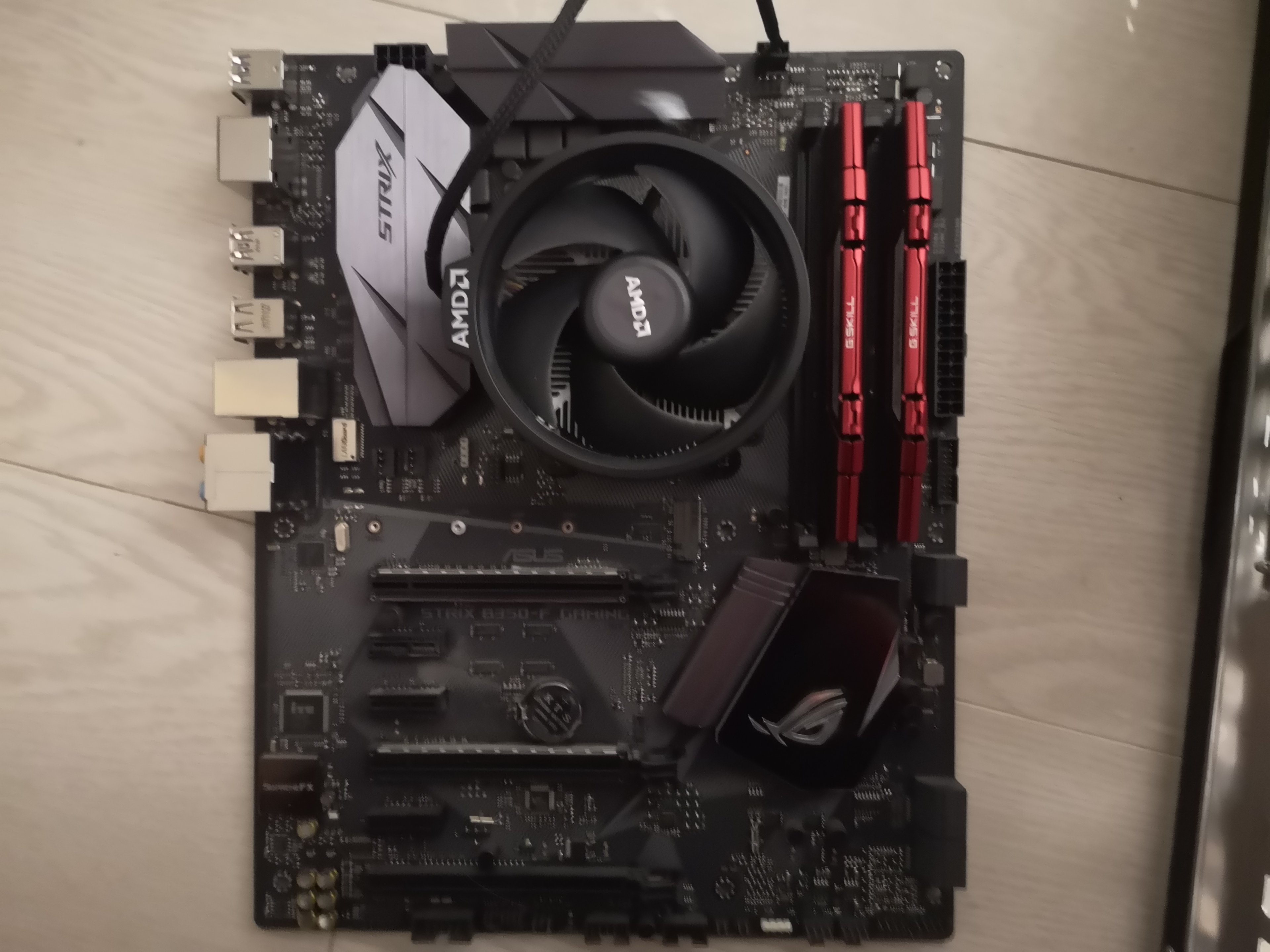

Das ist mir bewusst. Ich habe ja wie geschrieben ein kürzlich genutztes Prime B350M hier liegen. Darauf liegt eine Ryzen G CPU also mit intigrierter Grafikeinheit. Die lief auch bis zuletzt vor dem Umbau tadellos. Könnte also ggf. als Testsystem herhalten. Vor dem Ausbau den ich für die Bilder gemacht habe, bin ich nochmal die Anschlüsse durchgegangen:
  • Mainboard Stromkabel
  • CPU Stromkabel
  • Beide PCI-E Anschlüsse für die GPU
  • Korrektes sitzen der SW/HW Reset Anschlüsse
Das Netzteil ist ein beQuit 650W 80Silver Gerät. Sollte also vollkommen ausreichen. Ging ja vorher auch.
Vielleicht sieht jemand auf den beiden Bildern ein Problem. Ansonsten werde ich den fliegenden Aufbau versuchen.

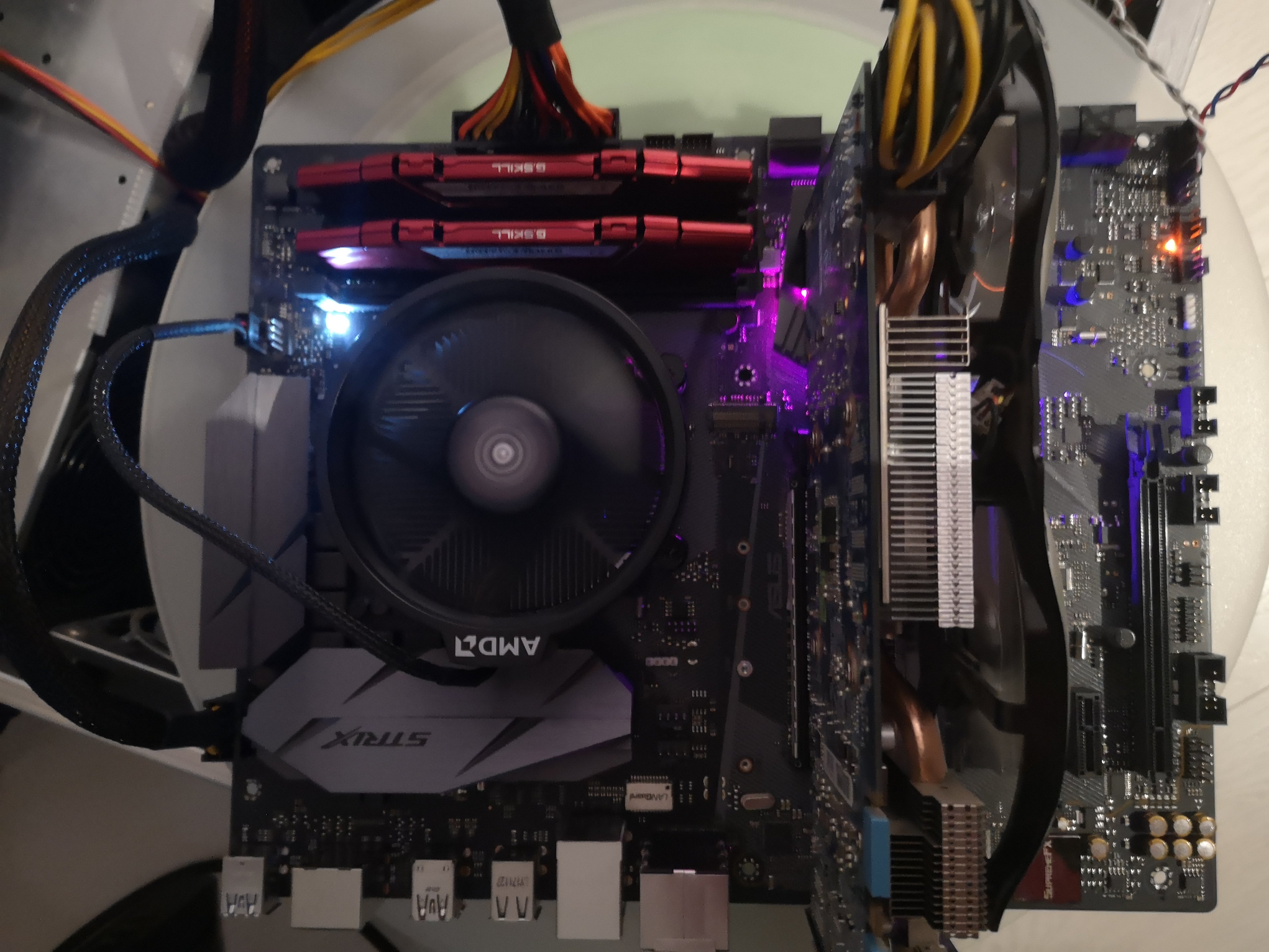

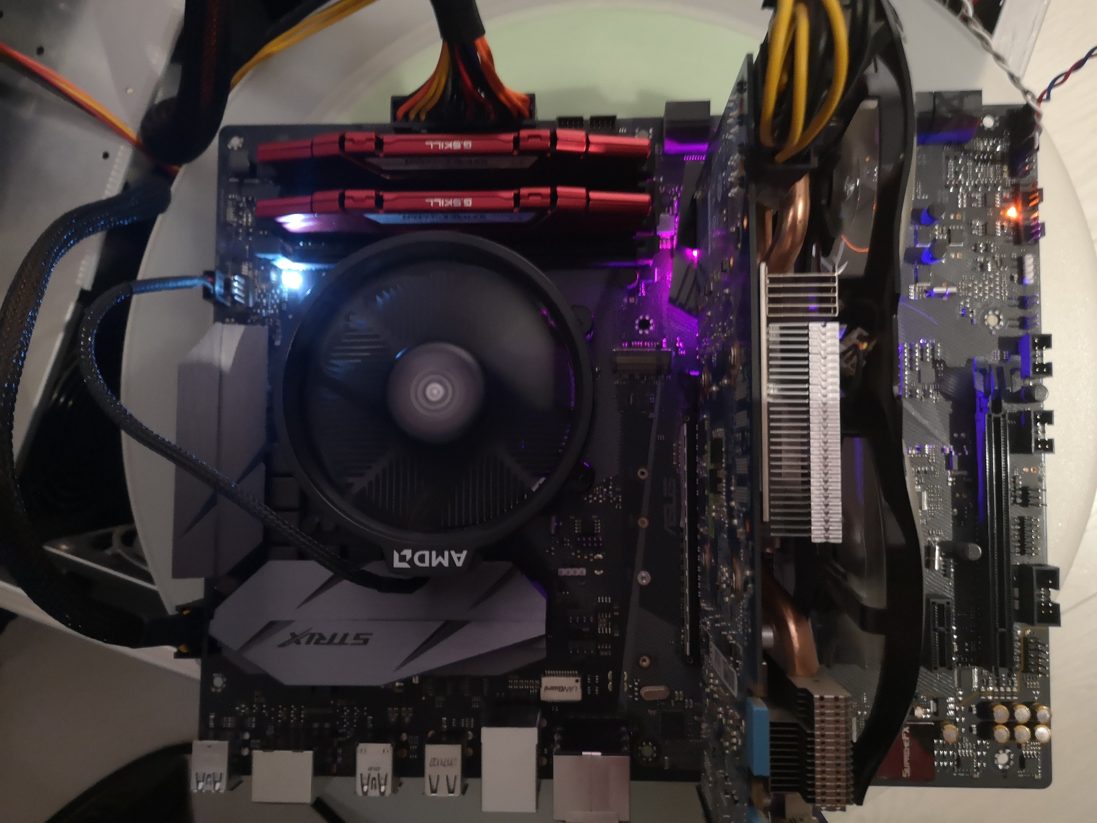

So der fliegende Aufbau ist im Anhang zu sehen. Als Unterlage dient eine "Kunststoffplatte". Gleiches Ergebnis: 1 langer Ton mit darauf folgend 3 kurzen.

Ich habe jetzt noch einen weiteren Test gemacht, und das System gestartet während das Mainboard gar keinen Bodenkontakt hat. Weiter die gleiche Fehlerton Meldung. Von der Karte habe ich vorher noch vorsichtig den Staub entfernt. Ich habe sie mir nochmal im Detail angeschaut, konnte aber keinen mechanischen Defekt erkennen.

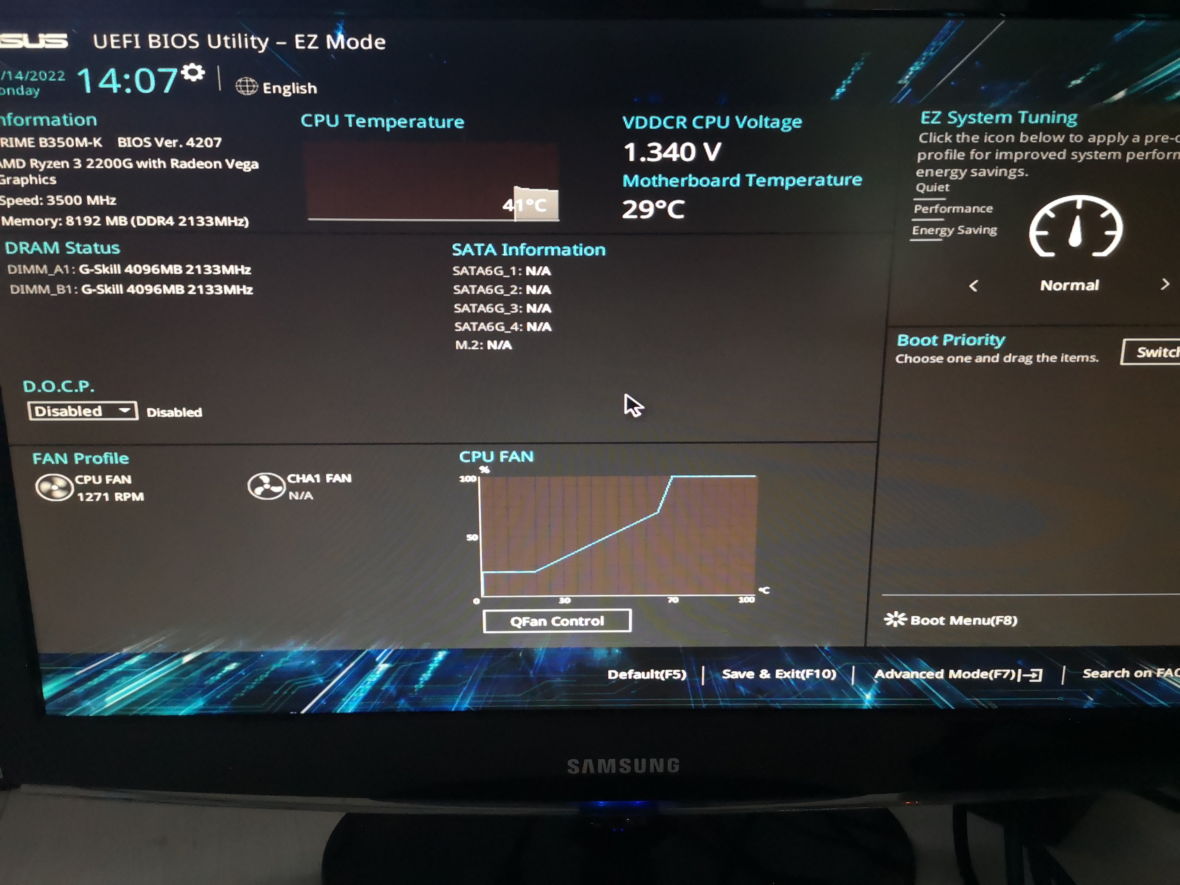

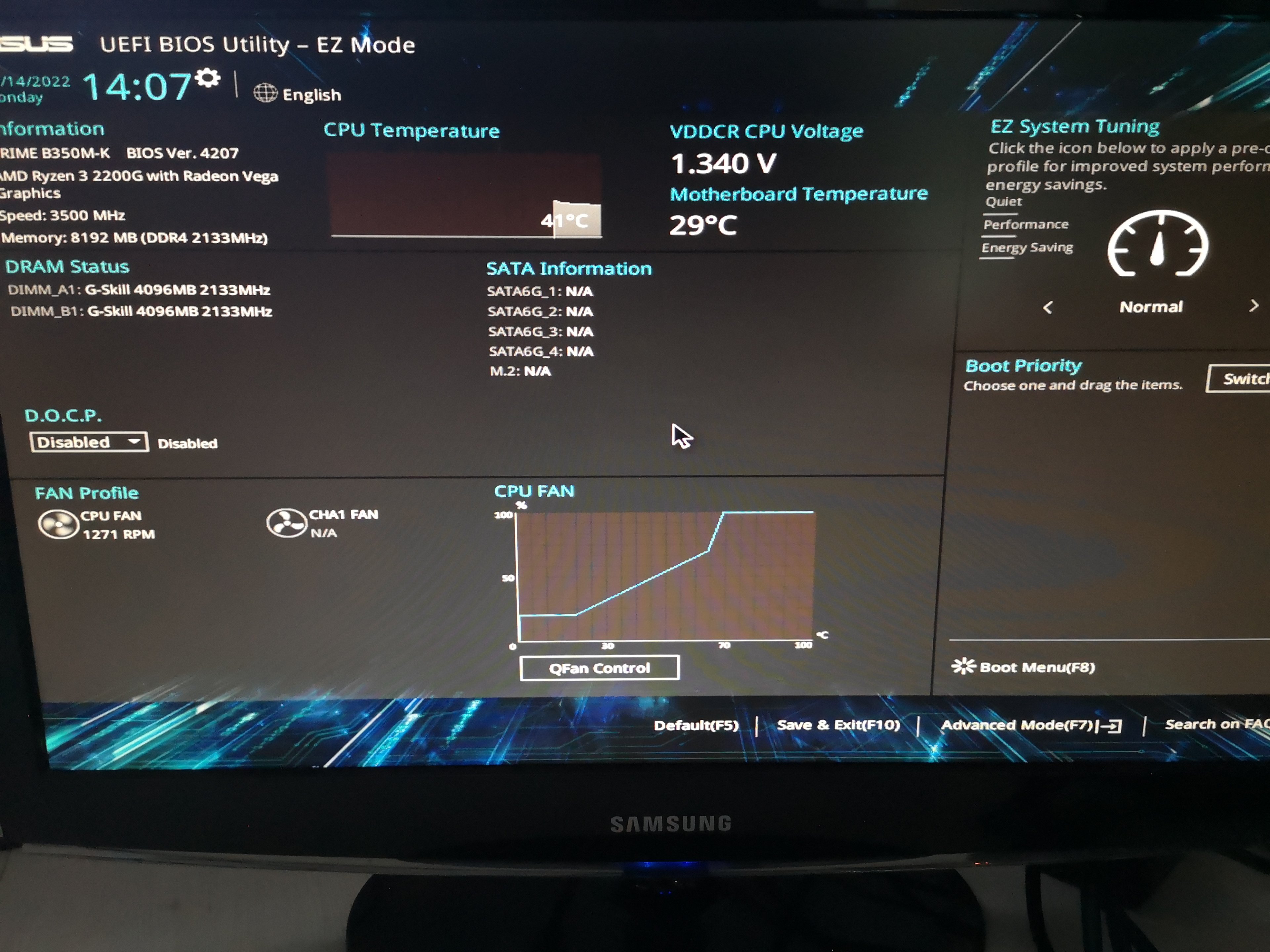

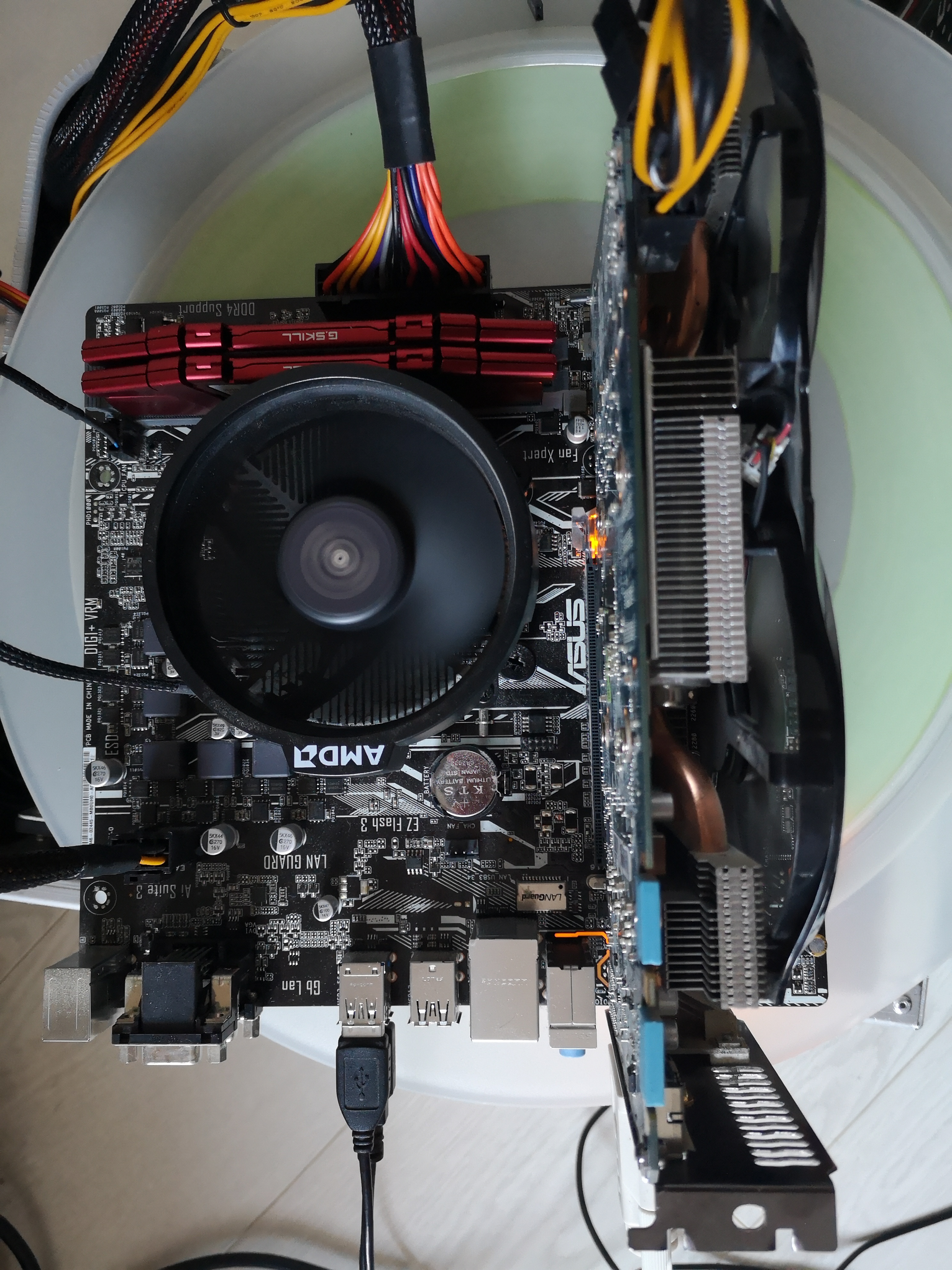

Habe die GPU nun auf das PRIME B350A verbaut. Mit IGPU läuft ertsmal alles wie erwartet (zweiter Screenshot). Im UEFI Bios Video Out von IGPU auf PCIE umgestellt. Reboot. Bild bleibt schwarz.

Da ich jetzt mit zwei Boards über die 660 gt kein Bild erhalte, scheint mir hier wirklich die Karte hops gegangen zu sein. Aber wie @reishasser schon geschrieben hat: Wegen einem einem einfachen Austausch sollte eine GPU, auch wenn älter, nicht sofort den Geist aufgeben.

So, auch nochmal den Beeper auf das PRIME B350A angeschlossen. Wieder gleicher Fehlercode: 1 mal lang, 3 mal kurz. Laut Asus Support Seite:

@wuselsurfer Doch doch, siehe zweiten Anhang, letzten Post ;) Beim Bild mit dem UEFI Bios habe ich den Monitor über den Mainboard DVI Anschluss angeschlossen, wird also per iGPU ausgegeben. Der Monitor ist ein etwas älteres Samsung Gerät, funktioniert aber noch wie erwartet.
