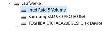

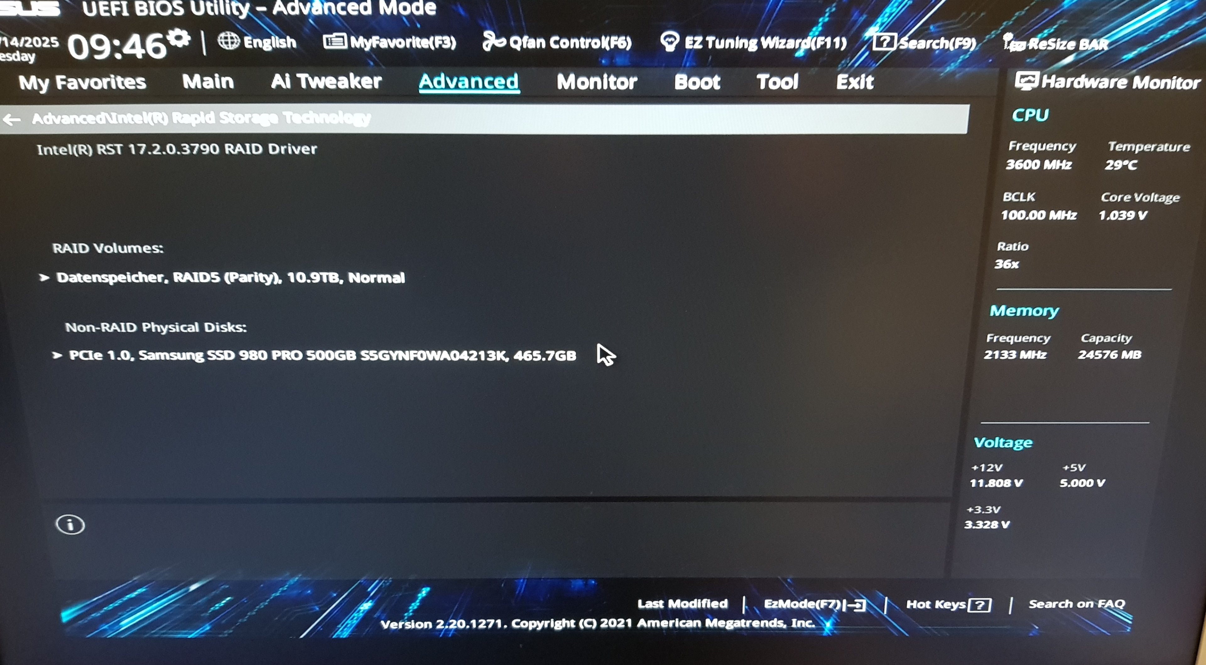

also ich wurde tatsächlich heute morgen positiv überrascht. Anscheinend hat sich der RAID vom Controller selbst rebuilden lassen.
Ich bin dennoch verwundert, da ich akustisch keinerlei HDD Aktivitäten feststellen konnte, habe mich fast schon mit dem Ohr an die Platten gedrückt, gefühlt und nichts feststellen können, dass die in irgendeiner Form am arbeiten sind, und wenn 4 gleichzeitig Aktivitäten vollziehen, sollte das doch auffallen...

Ob es wirklich geklappt hat werde ich gleich sehen, wenn ich eine andere HDD mal abklemme und meine Daten dennoch verfügbar sind. Die Softwareproblematik verfolge ich auch weiterhin, aber nun ohne "Hektik"
