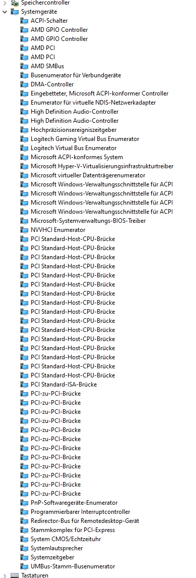

Nickel schrieb:
Evtl. sind unter "Systemgeräte" auch noch welche.
Auf Anhieb nix gefunden... siehe Bildanhang... ganz oben stehen mehrere AMD-bezogene Einträge, die doppelt sind... die jeweiligen Treiber besitzen unterschiedliche Versionsnummern... d.h. jeweils einer der Einträge ist möglicherweise veraltet... was meinst du?
