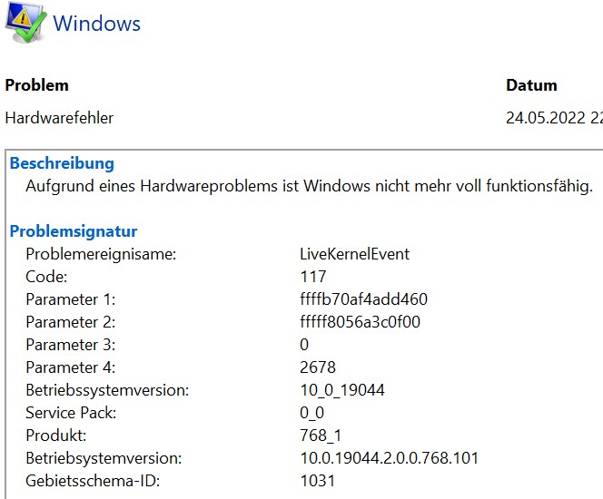

Servus, zusammen,
ich gucke mit Edge ein youtube Video. Im normalen Modus und Im Kino-Modus kein Problem, aber wenn ich auf Vollbild gehe, ruckelt und stottert es, zwischenzeitlich wird der Bildschirm sogar komplett dunkel. Nun hat das 2x einen "Hardwarefehler" ausgelöst, siehe screenshot. Hat da jemand eine Erklärung dafür?
Danke & Gruß!

Gab mal bei früheren Browser eine Option „hardwarewiedergabe/beschleunigung aktivieren“ die öfters dein Symptom verursachte
Reaktionen: Zubomani
aktuell ist das mit der hardware-Beschleunigung doch Standard, oder? Und das heißt dann, dass da so eine Art Treiberproblem vorliegt...?
Dieses Problem mit dem Edge trat bis zur Version 90.xxxx auf und sollte eigentlich längst gefixt sein.
Abhilfe schaffen könnte man, in dem man die Hardwarebeschleunigung im Browser zu deaktiviert.
Das erscheint aber nicht sinnvoll, denn das hätte dann unter Umständen andere negative Auswirkungen.
Helfen könnte das Deinstallieren der "AV1 Video Extension". Das scheint zum damaligen Zeitpunkt effektiv gewesen zu sein.
Siehe hier.
https://www.drwindows.de/xf/threads/microsoft-edge-probleme-bei-youtube-videos-teilweise-gelöst.175930/
Im Beitrag 3 des verlinkten Threads gibt es eine Anleitung dazu.
Reaktionen: pvcf und Zubomani
Danke an alle, soweit, so klar. Was ich allerdings nicht so ganz verstehe, ist, warum Windows dann einen "Hardwarefehler" meldet. Was hat denn diese Sache mit Hardware zu tun? Das ist doch zu 100% eine Software-Sache.
Ich hätte eine simple Theorie. Ein Treiber kommuniziert mit der Hardware. Ein Treiber meldet etwas an eine andere Instanz zurück. Diese andere Instanz erkennt: Treiber. Also nimmt sie ein Hardwareproblem an und dann wird dieser Begriff durchgereicht.
