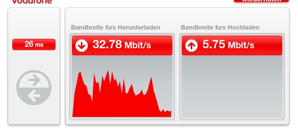

Alles i.O.
Das sind normale Werte. Wenn du den Test öfter wiederholst, kommst du auch auf 40-50Mbit.
