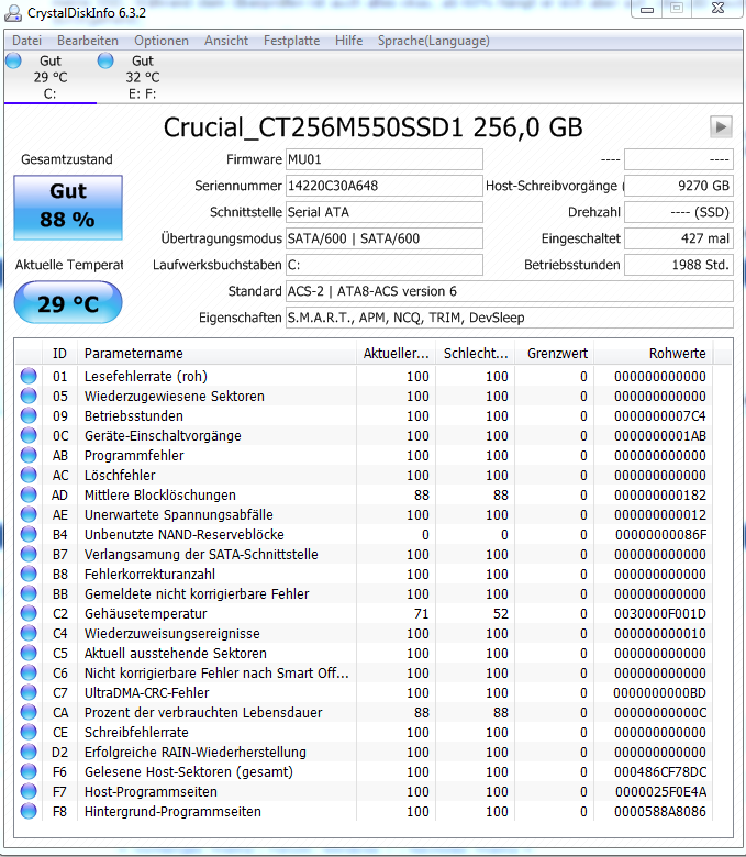

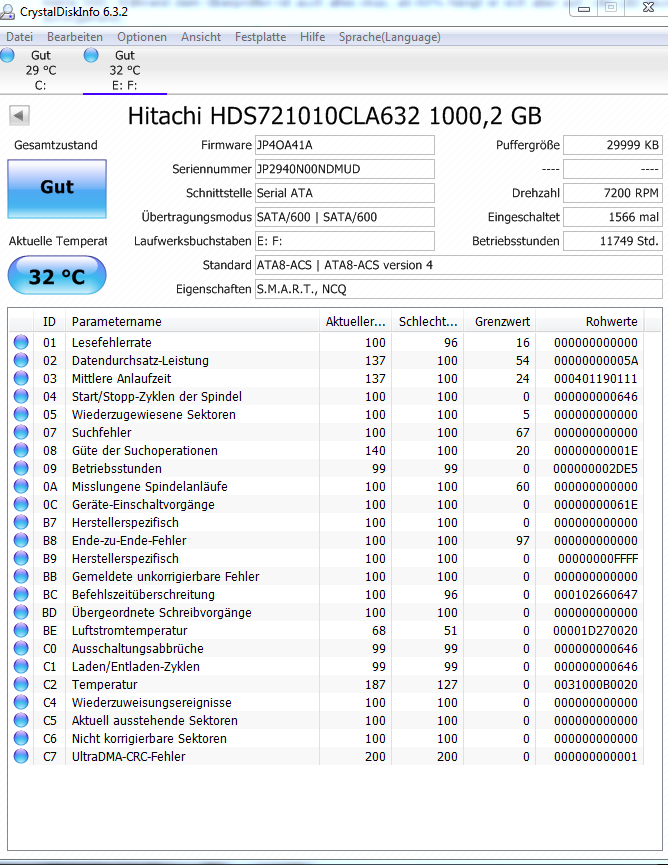

Ich hab auch einfach mal ein Bild der HDD drangehängt, falls vielleicht jemand damit auch etwas anfangen kann.

Die SSD meldet UltraDMA-CRC-Fehler. Stecke das Sata-Kabel ab und wieder richtig drauf. Steigt der Wert danach weiter an muss das Kabel getauscht werden.
Steht in der letzten Zeile, letzter Wert.
Achso, beim zweiten Bild. Das ist ja aber meine HDD und nicht die SSD. Mit der HDD habe ich eigentlich keine Probleme, da ja bei der Hardwareüberprüfung C: also meine SSD gecheckt wird (erstes Bild)
Die SSD zeigt die CRC-Fehler auch an, das machen aber nicht alle SSDs. Daher habe ich nur schnell auf die HDD geguckt. Wenn die 1 dort stehen bleibt ist alles i.O.
Schau' bei der SSD in die Zeile C7.
